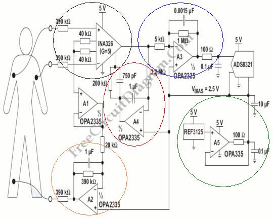

Zbudowałem takie to sobie urzadzenie( bez przetwornika ADC i z zasilaniem symetrycznym, jako podstawowy wzmacniacz instrumentalny dałem INA128 i jako wzmacniacze precyzyjne dałem OPA2704, ale generalnie to to samo). Ogólnie wiem jak to działa ale nie jestem pewny co do szczegłów więc prosiłbym o pewne podpowiedzi.
1. Czarne koło INA326(INA128). Wzmacniacz różnicowy tłumi wspólny sygnał( jak mniemam chodzi głównie o wszędobylskie 50Hz ale też o inne zakłócenia) Wiem na jakiej zasadzie działa.
2 Niebieskie koło układ A3. Wzmacnianie niskich częstotliwości i odciecie wysokich( dokładnie takich jak dla EKG) wiem jak działa
3 Czerwone koło układ A4. No własnie tutaj ja go narazie pominałem i wpiąlem nóżke 5 mojego INA128 do masy( z tego co wiem można tak robić bez problemu). Na nóżce 5 ma być potencjał masy\sztucznej masy. Z tym że widzę iż ten układ ma otwartą petle sprzężenia zwrotnego. Wiem że odfiltruje wyższe częstotliwości ale brak rezystora pętli sprzężenia pradu stałego mnie zastanawia.
4. Pomarańczowe koło układ A2. Filtr dolnoprzepustowy plus wzmacniacz niskich czestotliwości. No własnie zastanawiam się dlaczego dali wzmacniacz....( w innym schemacie EKG rezystory 390K pozostają ale na wejściu A2 podają 10K)
Jakby ktoś mógł mi pomóc z punktami 3 i 4

No bo tu chodzi oto by te śmieci same się odejmowały czyli trzeba je podać z powrotem na wejścia, ale z fazą przeciwną. Bo dopiero wtedy się odejmą. Bo sygnały o przeciwnych fazach same się znoszą.leech10 pisze:Z tą redukcja śmieci to wiedziałem ( chodzi głównie o 50Hz) tyle że zastanawiałem się po co tyle wzmacniać ale pewnie to wymogi EKG.
Poszukaj pod hasłem "driven right leg" "right-left drive" itp.leech10 pisze:Z tą redukcja śmieci to wiedziałem ( chodzi głównie o 50Hz) tyle że zastanawiałem się po co tyle wzmacniać ale pewnie to wymogi EKG
np. http://www.ti.com/lit/an/sbaa188/sbaa188.pdf
Generalnie chodzi o to aby uzyskać jak największy CMRR najlepiej powyżej 100dB.
Tak racja. O tym nie pomyślałem:-)Jony130 pisze:No bo tu chodzi oto by te śmieci same się odejmowały czyli trzeba je podać z powrotem na wejścia, ale z fazą przeciwną. Bo dopiero wtedy się odejmą. Bo sygnały o przeciwnych fazach same się znoszą.leech10 pisze:Z tą redukcja śmieci to wiedziałem ( chodzi głównie o 50Hz) tyle że zastanawiałem się po co tyle wzmacniać ale pewnie to wymogi EKG.
Dzięki, poczytam sobie. Ogólnie lubie wyjaśnienia firmy TI, są fajner. No i przesłali mi 2 paczuszki z samplamiWojtek pisze:Poszukaj pod hasłem "driven right leg" "right-left drive" itp.leech10 pisze:Z tą redukcja śmieci to wiedziałem ( chodzi głównie o 50Hz) tyle że zastanawiałem się po co tyle wzmacniać ale pewnie to wymogi EKG

To tak tylko powiem że kiepsko robisz jak podłączasz do siebie elektrody i do zasilacza sieciowego z kiepską izolacją nie spełniającego normy EN60601-1. To tak na marginesie.leech10 pisze:Hej
Zwykły zasilacz 12V/1.5A. Potem jest jeszcze 7806 i ICL7660 dla napięcia symetrycznego( Wieksze być nie może bo jeden ze wzmacniaczy pracuje z maksymalnym napięciem13.2Vp-p(zalecane +-6V ale to akurat spełniam)
Pozdrawiam
Piotrek
Problem głównie z siecią masz pewnie (zakładam że układ zmontowany poprawnie i zgodnie ze schematem). Używasz kabla EKG profesjonalnego czy po prostu trzy kabelki jakieś? Zasil dla porównania układ z akumulatorka i zobacz wówczas.
Poprawne podłączenie powinno wyglądać tak że kabel wejściowy do EKG na całej długości jest ekranowany, ekran podłączony jest do masy układu wejściowego EKG. Oczywiście Wzmacniacz EKG musi być obwodem aplikacyjnym odizolowanym od obwodu "sieciowego".
zewrzyj wszystkie trzy wejścia razem i połącz z masą obwodu wejściowego i zobacz wówczas czy masz dalej duży poziom sieci na wyjściu.

Też może ale w tym przypadku to bardziej masz kiepskie tłumienie sygnału wspólnego jakim jest wszechobecna sieć, a ty masz jeszcze do tego układ na płytce stykowej, zasilacz sieciowy, który swoje też może dokładać. Hmm zajmujesz się tym zawodowo czy uczysz się?leech10 pisze:Zastanawiałem się czy zasilanie aż tak może psuć obraz EKG,
