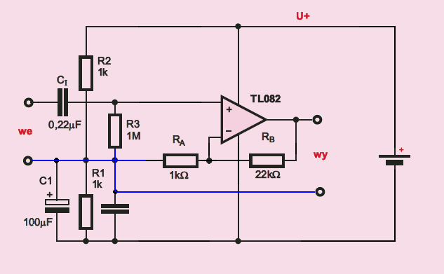

Hej
Zastanawiam się jak działa moduł w schemacie zaznaczony w czerwonym kole. Nie wygląda mi to na typowy zmacniacz różnicowy. Po co to tam jest?
I dlaczego jest regulacja rezystorem pomiędzy masą "cyfrową" a "analogową"
Pozdrawiam
Piotrek
(57.39 KiB) Pobrany 324 razy
Post autor: Jony130 » 15 lis 2013, 15:48
Ale przeprzęż masz tam napisane co to jest: ESD protection?
I w żadnym wypadku nie jest to wzmacniacz.
Co do masy, to z tego co widzę na schemacie to VGND to wirtualna masa równa 2V.
Co nie powinno dziwić wszak układ zasilany jest napięciem pojedynczym.
A obwody analogowe potrzebują zasilana symetrycznego i stąd obecność wirtualnej masy.

A rzeczywiście, nie zwróciłem uwagi, że to się do tego odnosi :oops: Znałem te obwody(ESD) na diodach tu dali nieco ulepszoną wersję. Ok teraz mi się zgadza. No i VGND wynosi 2V teraz już mi się rozjaśniło jak to działa. Wcześniej sie tutaj pogubiłem
Z ta masa to się zastanawiałem bo TLC mogą pracowac na napieciu pojedynczym ale jak widac INA114P musi mieć tą sztuczną masę
Pozdrawiam
Piotrek
Post autor: Jony130 » 15 lis 2013, 18:16
Co z tego, że TLC może> Przecież wtedy bez obwodu stycznej masy możesz wzmacniać tylko dodatnie połówki sygnału.

No tak, inaczej ujemna częsc sygnalu by się zgubila.
Jeszcze jedna rzecz mnie zaciekawila. mianowicie podpiecie R220/R222 przez potencjometry do sztucznej masy. Ja tak podpinałem Wzmacniacz zasilany pojedynczo https://forum.elportal.pl/viewtopic.php? ... ight=tl072
Czy w prostej aplikacji mogę zastosować podpiecie rezystorow Ra i Rb z powyższego linku bez kondensatora do obwodu sztucznej masy tak jak ma to miejsce w EEG?
Pozdrawiam
Piotrek

Post autor: elbober » 16 lis 2013, 14:11
Nie można tak każdego podłączać do masy. Zależy to, czy chcesz mieć równe wzmocnienie dla całego pasma, łącznie ze składową stałą, czy zmieniające się wraz ze wzrostem częstotliwości (R i C daje filtr).

Post autor: leech10 » 16 lis 2013, 14:41
Hej
Nie, składowej stałej wzmacniać nie chce. Jak podłącze do masy to wiem, że wzmocnie i składową stałą. Ale jak podepne do sztucznej masy to w sumie składowa stała będzie miała wzmocnienie 1. Tak bynajmniej rozumuje

Post autor: elbober » 16 lis 2013, 15:34
Wzmocnienie dla składowej stałej nie zależy od miejsca (poziomu sztucznej masy) tylko od elementów użytych do sprzężenia zwrotnego. Podłączenie kondensatora "odcina" dzielnik sprzężenia od masy, przez co uzyskujemy (w tym przypadku) silne ujemne sprzężenie zwrotne dla DC. To powoduje brak wzmocnienia dla składowej stałej.
Post autor: Jony130 » 16 lis 2013, 17:03
Jeszcze jedna rzecz mnie zaciekawila. mianowicie podpiecie R220/R222 przez potencjometry do sztucznej masy. Ja tak podpinałem Wzmacniacz zasilany pojedynczo https://forum.elportal.pl/...highlight=tl072
Tak, można usunąć ten kondensator i wszystko zadział jak należy.
Tylko wtedy wszytko ma być odniesione względem tej wirtualnej masy. Wtedy WO nawet się nie zorientuje, że jest zasilany z napięcia pojedynczego.
