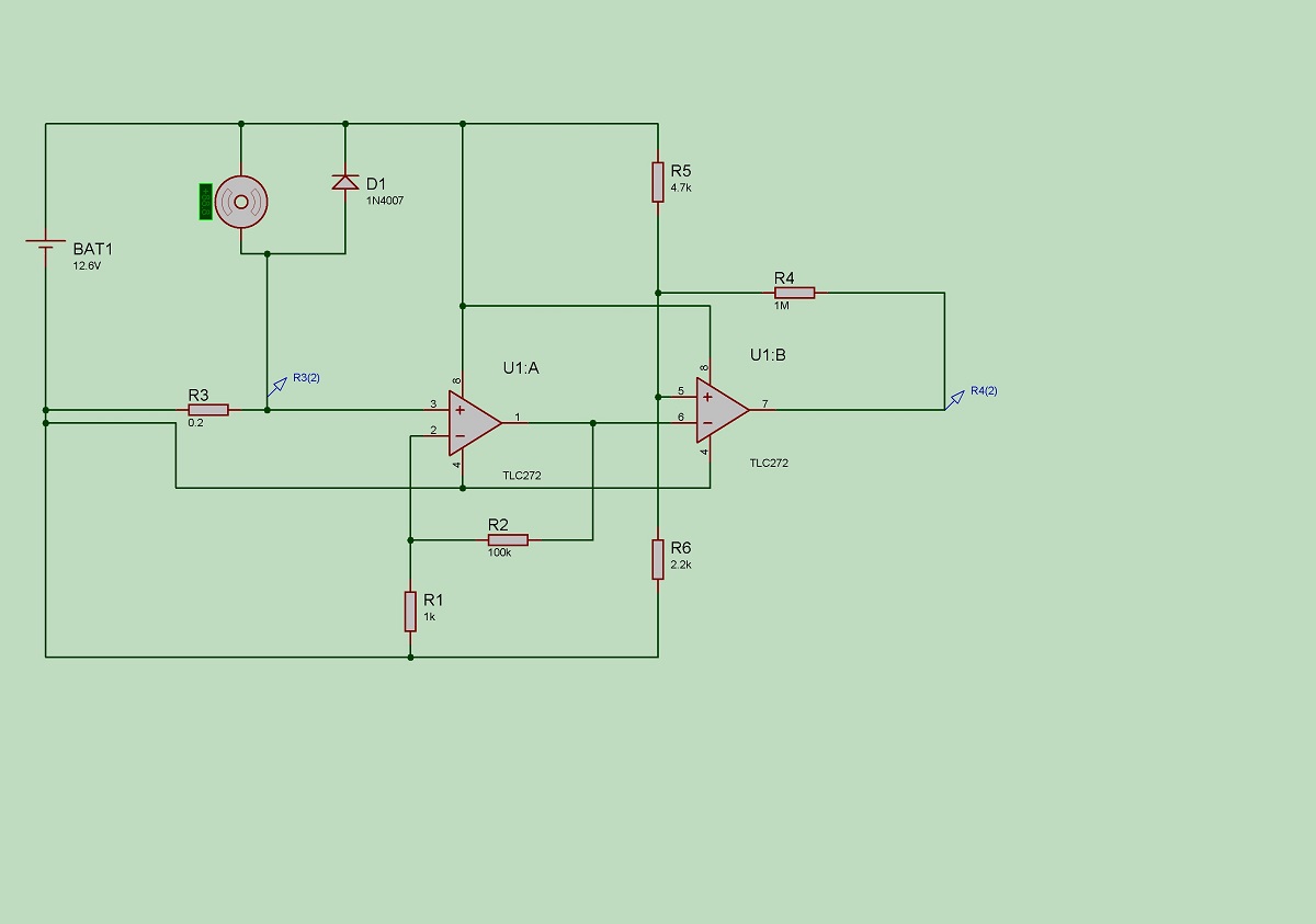

Hej
Zrobiłem taki układ. Ma on za zadanie przerwać obwód przy wzroście prądu pobieranego przez silnik. Na boczniku odkłada się w czasie normalnej pracy 0.02V. Po pierwszej sekcji wzmacniacza mam 2.15V czyli ok. Jeśli zatrzymam silnik ręką mam 0.05V czyli na wyjściu 5V. Wszystko OK. Ale. Przerzutnik schmitta z drugiego układu. na wyjściu, gdy silnik pracuje mam falujące napięcie od 8.5V do 7.9V. Jak zatrzymam silnik ręką to napięcie płynnie spada do około 3V. Jeśli zamiast silnika podepę dzielnik napięcia z potencjometrem lub termistorem wszystko działa elegancko. Schmitt daje 9.78V albo 0. Czyli tak jak należy( spadek napięcia w stanie wysokim będzie powodowany przez TLC272 jak mniemam). Układ przełącza pewnie. Z silnikiem podłączyłem do wyjścia przerzutnika LED i gaśnie pomału
Czemu na obciążeniu indukcyjnym tak się dzieje?
Pozdrawiam
Piotrek
P.S. nie mogę sprawdzić układu oscyloskopem bo mam go w innym domu. W przyszłym tygodniu sprawdzę ale fajnie byłoby miec jakieś informacje :wink:
Post autor: Jony130 » 06 wrz 2013, 21:28
Spróbuj zastosować jakiś filtr uśredniający miedzy wzmacniaczem a przerzutnikiem.

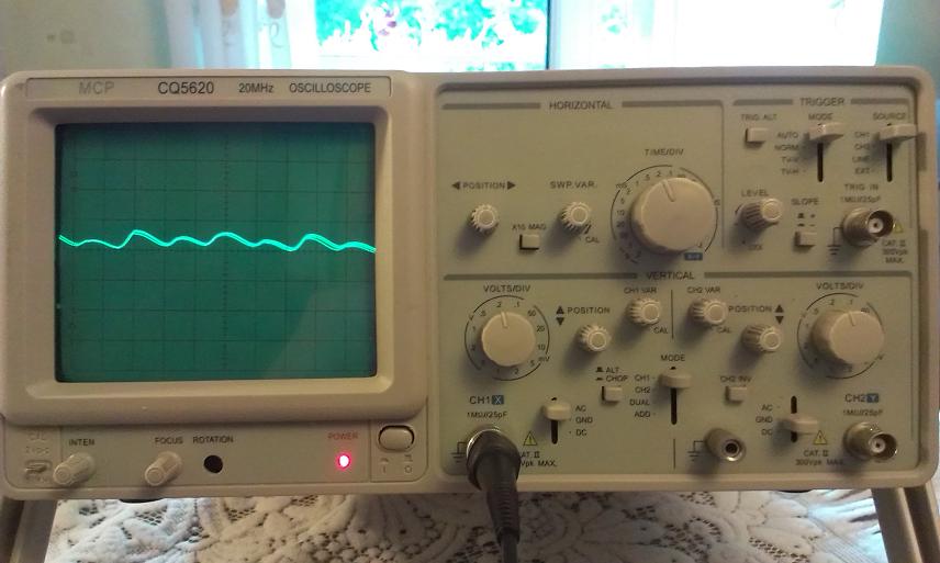

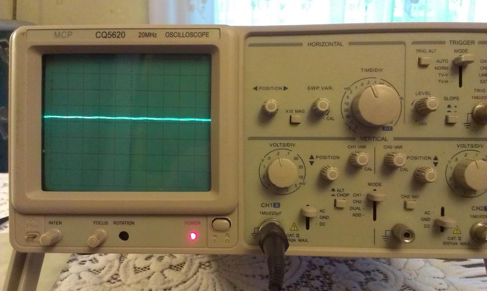

Post autor: leech10 » 11 wrz 2013, 17:32
Hej
Dzięki bardzo za poradę. Udało mi sie dzis zrobic pomiary oscyloskopem wejścia przerzutnika. Jeden z nich to wejście na schmitta bez filtra. Drugi to z filtrem RC. Dioda przygasa pomału bo schmitt działa poprawnie. Na oscyloskopie przełącza on pewnie ale ze względu na wahania napięcia na wyjściu schmitta robi sie coś w stylu sygnału PWM. dlatego dioda przygasa. Po zastosowaniu filtra RC efekt znacznie się zmniejszył. Nie wiem tylko jaki jest schemat filtra uśredniającego. Przegladałem internet i pod tym hasłem wyskakują artykuły na temat filtrowania ale obrazów, dżwięków itp.
Czy powinienem dać tu jakiś dławik?
pozdrawiam
Piotrek
Post autor: Jony130 » 11 wrz 2013, 17:54
Filtr uśredniający to filtr dolnoprzepustowy.
Teraz na wejściu wzmacniacza U1A daj filtr R = 10K a C = 470nF. Dalej diody zabezpieczające na wejściu nieodwracającym. I kondensator 47nF równolegle do R2 (100K). No i dobre flitowanie napięcia zasilania.

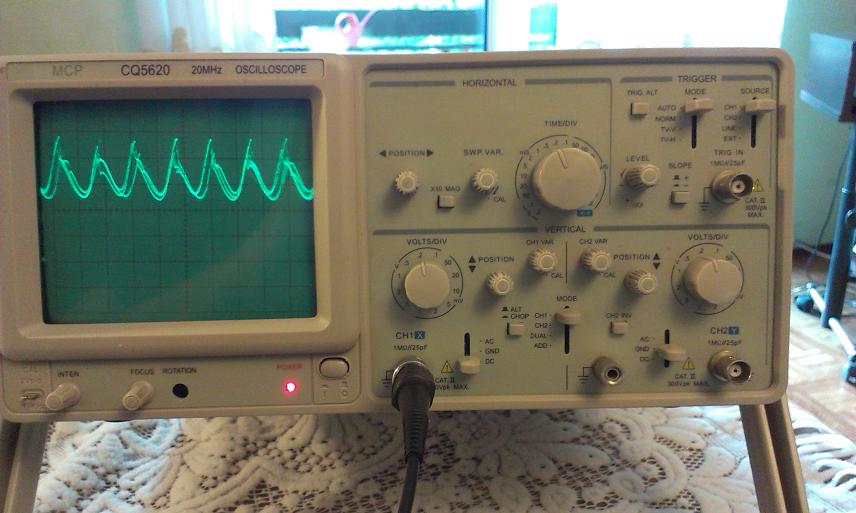

Post autor: leech10 » 16 wrz 2013, 8:51
Hej
Dzięki bardzo. Układ działa wysmienicie. Przełącza pewnie. Przedstawiam załącznik z oscyloskopu. Przebieg wyprostowany.

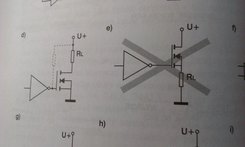

W sumie mam jeszcze jeden problem. Na wyjście układu podłączyłem bramkę BUZ11. Na bramce mam 10.8V. Na źródle, po połączeniu źródła z masa przy pomocy rezystora 100KOhm mam 9,33V. Z żarówką samochodową 5W mam niecałe 9V. Z ciekawości podłączyłem BUZa rezystorem 10KOhm na bramkę do napięcia zasilania (12.5V) na źródle z rezystorem 100Kohm mam to samo. 9.33V. Czemu ten BUZ nie daje mi na źródle przy rezystorze jak i przy żarówce 12V, powinien być już całkowicie otwarty! zgłupiałem :???:
Pozdrawiam
Piotrek
Post autor: Jony130 » 21 wrz 2013, 18:55
Bo obciążenie wpina się między Dren a plus zasilania. A Źródło bezpośrednio do masy.

Post autor: leech10 » 22 wrz 2013, 13:37
Hej
Dziękuje. teraz sobie przypomniałem jak w książce P.Góreckiego było to wspomniane( tak jak na zdjęciu :oops: , zapomniałem) . Przeglądając forum na ten temat natknałem się na twój schemat dotyczący MOSFET i PWM. Tam jest własnie połaczenie obciążenia do źródła. Mógłbyś mi powiedzieć dlaczego tam akurat tak jest( załączam schemat)
Pozdrawiam
Piotrek
Post autor: Jony130 » 22 wrz 2013, 18:58
leech10 pisze:Dziękuje. teraz sobie przypomniałem jak w książce P.Góreckiego było to wspomniane( tak jak na zdjęciu :oops: , zapomniałem)
Ale już rozumiesz dlaczego powinno się unikać takiego połączenia?
leech10 pisze:Przeglądając forum na ten temat natknałem się na twój schemat dotyczący MOSFET i PWM. Tam jest własnie połaczenie obciążenia do źródła. Mógłbyś mi powiedzieć dlaczego tam akurat tak jest( załączam schemat)
No bo ten układ da na żarówce pełne napięcie zasilania. I to właśnie dzięki D1 i C1 które pracują w układzie bootstrapa. Przez to podbija napięcie na bramce do wartości większej niż napięcie zasilania.
