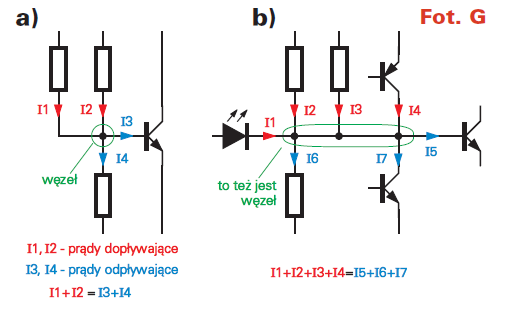

Post autor: Jony130 » 05 sie 2013, 17:34
Ja jako osoba niezbyt obeznana z teorią obwodu widzę tylko dwa węzły, Q i R to jeden węzeł. A drugi węzeł to T i Y.
Czyli tak naprawdę wystarczy jedno równania na I prawo Kirchhoffa dla węzła Q. Dla przypomnienia rysunek z Oślej łączki z drugiej wyprawy.
Nie wypominając o tym, że tak prosty układ to się w pamięci rozwiązuje.
Albo stosując "metodę zwijania".
P.S
I proszą zamieszczać zdjęcia na forum a nie na obcym serwerze.[/list]

Zaraz zaraz.
Węzeł obwodu - to punkt, w którym łączą się co najmniej trzy gałęzie (albo jak ktoś woli - punkt, w którym łączą się przynajmniej trzy przewody).
Czyli w tym obwodzie węzłami są Q, R, T, Y.
Gałąź obwodu jest jest utworzona przez jeden lub kilka połączonych ze sobą szeregowo elementów. Jest ona dwójnikiem i jest to odcinek obwodu, w którym na całej jego długości występuje ta sama wartość prądu.
Widziałem też taką definicję gałęzi:
Gałąź obwodu jest to układ zawierający jeden lub wiele dowolnie połączonych elementów (zarówno pasywnych jak i aktywnych), posiadający dwie wyprowadzone
końcówki (zaciski) do połączenia z pozostałą częścią obwodu.
To w takim razie w tym obwodzie gałęziami są: odcinek QT, QY, RT, RY. A odcinki QR, TY - to co? To nie są gałęzie? Bo ja już sam teraz zgłupiałem. Czy też są. Według mnie odcinki QR i TY, także są gałeziami.
To jak to w końcu jest. Czy mogę prosić o wyjaśnienie mi tej kwestii.
To pierwsza kwestia. A druga, to chciałbym prosić o wyjaśnienie (rozwinięcie), dlaczego Pan napisał " (...) widzę tylko dwa węzły, Q i R to jeden węzeł. A drugi węzeł to T i Y. Czyli tak naprawdę wystarczy jedno równania na I prawo Kirchhoffa dla węzła Q. "?
To w takim razie to co ja opisałem wraz równaniami jest źle? To jak to w końcu należy rozwiązać?
Miłego dnia!
a
Post autor: Jony130 » 05 sie 2013, 19:56
Zobacz sobie jeszcze raz na ten rysunek
Gdzie masz jak byk w sytuacji B pokazane że tam mamy jeden "duży" węzeł.
Przecież przewód ma zerową rezystancja dlatego to wszystko znajduje się na tym samym potencjale. Dlatego Q i R to jedne rozwlekły węzeł.
Jak widać, wszystkie trzy rezystory podłaczone są do tego samego czerwonego punktu,
A skoro tak to oznacza to, że znajdują się na tym samym potencjale. A skoro są na tym samym potencjale to znaczy, że mamy tam tylko jeden węzeł. Tylko tak narysowany rozwięźli. I ot to cała tajemnica.
I teraz widać jak łatwo można "rozwiązać" ten układ. Bez pisania żadnego układu równań. Choć chcąc pisać równane to najprostsze będzie takie na I prawo Kirchhoffa
I1 = I2 + I3 + I4
(E - Q)/R1 = Q/R2 + Q/R3 +Q/R4
Gdzie Q to napięcie czerwonego węzła.
Czyli mamy
Q/50 + Q/30 + Q/80 - (9 - Q)/45 = 0
Q = 720/317 = 2.27129V

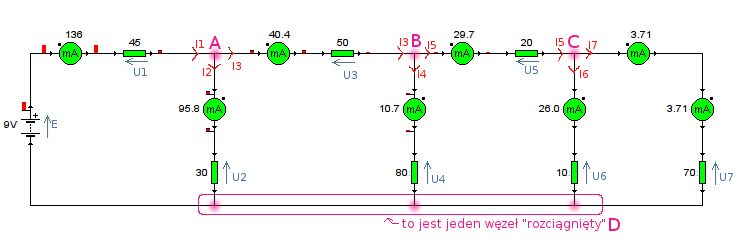

Ale, ja próbując dziś znalazłem taki kłopot.
Oto obwód:
Mamy tutaj: 7 gałęzi (g=7) i 4 węzły (w=4).
Czyli dla I Prawa Kirchhoffa zapiszemy 4-1=3 równania niezależne, a dla II Prawa Kirchhoffa zapiszemy 7-4+1=3+1=4 równania niezależne.
I zapisałem taki układ równań:
I1-I2-I3=0
I3-I4-I5=0
I5-I6-I7=0
E-U1-U2=0
U2-U3-U4=0
U4-U5-U6=0
U6-U7=0
I1-I2-I3=0
I3-I4-I5=0
I5-I6-I7=0
9-45I1-30I2=0
30*I2-50*I3-80*I4=0
80*I4-20*I5-10*I6=0
10*I6-70*I7=0
I teraz moje pytanie - co ja tutaj zrobiłem źle?
Efekt w WolframAlpha jest tutaj .
Post autor: Jony130 » 06 sie 2013, 20:19
qwers pisze:I zapisałem taki układ równań:
I1-I2-I3=0
I3-I4-I5=0
I5-I6-I7=0
E-U1-U2=0
U2-U3-U4=0
U4-U5-U6=0
U6-U7=0
I1-I2-I3=0
I3-I4-I5=0
I5-I6-I7=0
9-45I1-30I2=0
30*I2-50*I3-80*I4=0
80*I4-20*I5-10*I6=0
10*I6-70*I7=0
Równania masz napisane dobrze. Widać WolframAlpha nie radzi sobie z twoim zapisem. A to już nie moja sprawa.
http://www.wolframalpha.com/input/?i=So ... 70*a_7%3D0
No i mam nadzieje że widać tu jak mało efektywna jest ta metoda obliczania obwodów. Tyle równań dla tak prostego układu.
Najprostsza będzie metoda "zwijania obwodu" albo ta która na podstawie I pierwszego prawa piszemy trzy równana dla trzech węzłów i obliczamy napięcia tych węzłów coś ala metoda potencjałów węzłowych.
Dla węzła A (zakładam że wszystkie prądu wypływają z węzła )
(Va - 9 )/45 + Va/30 + (Va - Vb)/50 = 0
dla węzła B
(Vb - Va)/50 + Vb/80 + (Vb - Vc)/20 = 0
I dla węzła C
(Vc - Vb)/20 + Vc/10 + Vc/70 = 0
I mamy
Va -> 2.87313V
Vb -> 0.854048V
Vc -> 0.259928V
I potem obliczenie prądów to już tylko prawo Ohma
A tak z ciekawości zapytam. Potrafił być rozwiązać ten układ tradycyjną metodą zwijania? Bez pisania żadnych równań.
