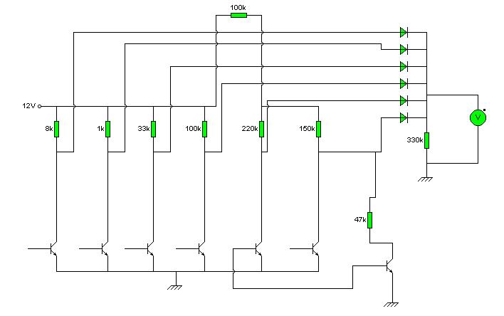

Witam serdecznie użytkowników forum ostatnio pracuje nad pewnym projektem, ( całkowicie hobbystycznie), lecz ciągle napotykam jakieś problemy. O tym, co buduje wspominałem już w innych postach nie warto tego tu powtarzać, istotne jest natomiast, że układ, który buduje wykorzystuje układ LM 2907 przetwornik F/U i tu właśnie przechodzę do sedna... Mianowicie : :wink:
Układ pracuje w zakresie częstotliwości 16 do 96Hz obliczyłem z noty katalogowej potrzebne elementy RC do tego układu i tak przy 16Hz mam na wyjściu dokładnie 2V A PRZY 96Hz 11V
Ja natomiast potrzebuje, aby na wyjściu napięcie zmieniało się nie dość, że odwrotnie, czyli od 11 do zera, to jeszcze nie proporcjonalnie tzn. nie o stałą wartość a wartości coraz mniejsze (powiedzmy 11, 9 dalej 10, 8 dalej 9, 7 dalej 8.5 Dalej 0.9 Na końcu 0 V)
Jakby to PRZEDSTAWIĆ NA WYKRESIE to w pierwszym przypadku linia rosła by łagodnie a w drugim spadało gwałtownie, skontrowałem taki układ żeby to zrobić ( rysunek niżej) i tu jest moje pytanie jak zrobić by każdy z tych tranzystorów załączać odpowiednio napięciami z zakresu 2do 11 V, czyli skok wynosi około (1.83 V), jak to teraz zrobić, żeby 2 volty to by załączało pierwszy tranzystor 3.8 Drugi itp....? czy może w ogóle źle myślę? Z tym ma ktoś jakiś lepszy pomysł? Jakieś sugestie? Może to da się jakoś wyliczyć?
Pozdrawiam serdecznie i dziękuje za zainteresowanie, proszę o cierpliwość w czytaniu :oops:
mój pomysł ale chyba jest do bani , nic lepszego mi nie przyszło do głowy

Rozwiązanie problemu może stanowić wzmacniacz odwracający i tzw. diodowy układ funkcyjny.
Obrazek.
Więcej informacji na ten temat można znaleźć np. tutaj: https://elportal.pl/ea/crozukl003.html i http://degra.pb.bialystok.pl/~adam/lus/ ... lus_07.pdf.

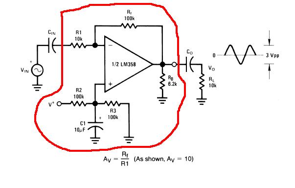

Dziękuje poszukałem noty katalogowej .... i znalazłem ale się muszę upewnić , czyli to ma być ta aplikacja co na rysunku ... tylko to co zaznaczyłem na czerwono ? czy będę miał do dyspozycji cały zakres ? napięcia tylko ''odwrotnie '' :?:
dziękuje
pozdrawiam
tom5555
Posty: 625
Lokalizacja: Zabrze
Post autor: tom5555 » 14 sty 2013, 22:23
xxxmaxxx pisze:Dziękuje poszukałem noty katalogowej .... i znalazłem ale się muszę upewnić , czyli to ma być ta aplikacja co na rysunku ... tylko to co zaznaczyłem na czerwono ? czy będę miał do dyspozycji cały zakres ? napięcia tylko ''odwrotnie '' :?:
dziękuje
pozdrawiam
Tak, wystarczy to, co w czerwonej obwódce. Musisz jedynie pamiętać, że przy założeniu zmian napięcia wyjściowego od 2 do 11V, wzmacniacz musi być zasilony napięciem co najmniej 13V. Poza tym może okazać się konieczne dobranie wzmocnienia, tak aby napięcie wyjściowe zmieniało się w wymaganych granicach.

Bałem się, że to mi właśnie napiszesz :wink: zanim napisałem do Ciebie zrobiłem na szybko symulacje w CROCCLIP 3.0 wedle programu gdyż zbudowałem tak układ zasiliłem go napięciem 12 V , na wejście podałem napięcie regulowane w zakresie 0 do 12V , wtedy wyszło mi ze napięcie na wyjściu tego wzmacniacza zmienia się w zakresie od 2 do 10 i teraz moje pytanie brzmi czy to da się jakoś oszukać ? nie mam do dyspozycji 13V :cry: , a może jest inna możliwość odwrócenia napięcia ? tak żeby uzyskać zmianę odzwierciadlającą zmiany na wejściu tyle ,że ''odwrotnie '' , no kurcze głowie się już nad tym odkąd zacząłem to budować
dzięki za poradę i cierpliwość :oops:
pozdrawiam
teoretycznie nawet taki układ jak na rysunku niżej też powinien wystarczyć ,a jednak odwraca sygnał jakoś 'źle '' nie wiem jak to nazwać ,ale wychodzi coś takiego : ,że np jak na wejście podaje 9V to na wyjściu powinno być 2 bo 2 + 9 daje 11 V NA PROSTY ROZUM zwiększam na wejściu zmniejsza się na wyjściu .... ale nie działa dlaczego tak jest ? ,może można to jakoś ulepszyć ?
