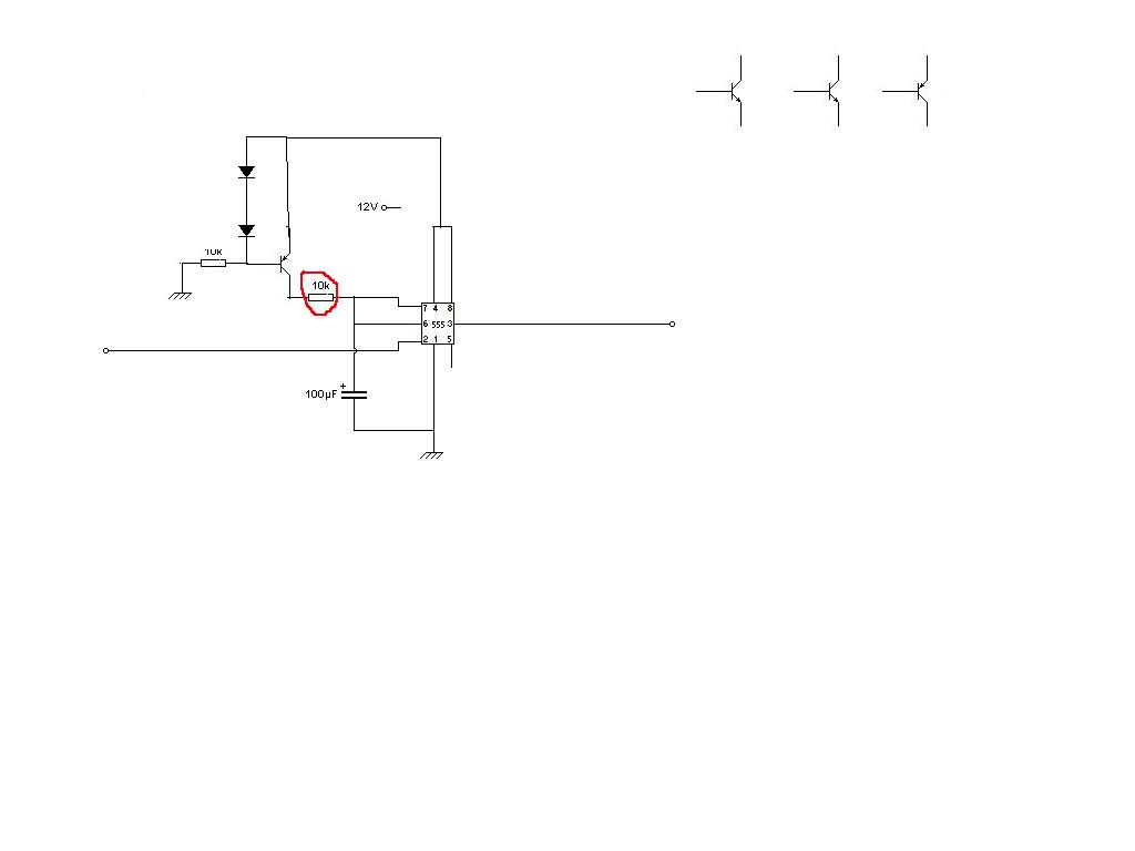

No dziękuje Ci ponownie za pomoc :) i za okazania zainteresowania mam rozumieć ze to ma być tak jak na poniższym rysunku w moim konkretnym przypadku , gdyż mam do czynienia z przerzutnikiem mono stabilnym , mógłbyś zerknąć na schemat i jak coś jest nie tak to mi powiedzieć czy dobrze myślę? , druga sprawa mam rozumieć ze teraz przykładowo ten opornik 10 k zaznaczony na czerwono podłożony do wzoru tego od obliczania czasu w NE 555 to już nie jest to samo to w takim razie jak się oblicza ten opornik zaznaczony na czerwono ? ,trzeba stosować jakaś stałą czy jak ?

Jeżeli nie widzisz różnicy w sposobie włączenia tego rezystora,
to zaczynam wątpić w sukces twojego przedsięwzięcia.
Jak nie będzie rezystora w obwodzie emitera,
to praktycznie nie będzie to źródło prądowe.
Standardowy wzór na dobór elementów dla 555 niestety
nie może być zastosowany.
Najważniejsze, że tu już będzie zależność od wartości napięcia zasilającego.
(prąd ładowania będzie stały, ale poziomy napięć dla komparatorów
są zależne od napięcia zasilającego ).
Dodaję inną wersję z lustrem prądowym.
Tu prąd źródła jest taki jak przepływający przez ten rezystor 16kΩ,
a w tym układzie jest zależny od napięcia zasilającego
(tak jak to jest w standardowej aplikacji 555).
Tak więc zmiana napięcia zasilającego nie powinna mieć tak dużego wpływu
na parametry czasowe impulsu wyjściowego jak to by było w poprzednim układzie.

Ok dziękuje :) (wybacz mi pomyłkę w schemacie oczywiście widzę różnice tylko się pomyliłem i już nie chciało mi się poprawiać)czyli tak już całkiem podsumowując w praktyce (bo to mnie tylko interesuje ) najlepiej zastosować układ z tego rysunku z dwoma tranzystorami PNP? , tylko dalej nie rozumiem jak liczy się w tym wypadku czes impulsu który jest zależny od napięcia na nóżce 5 bo standardowo jest wzór , ale z tego co napisałeś to on już nie jest aktualny czyli jak to teraz będzie ???
dziękuję pozdrawiam

czyli ja mam stosować teraz ten wzór ,a nie ten co ja wymieniłem wyżej tylko bez Ln? bo zmontowałem układ próbny i mam problem . Gdyż dwa wzory oznaczają co innego , w dodatku nie wiem co myśleć o tym ,że jak zbudowałem lustro prądowe to rezystor ten do LUSTRA musi być zawsze równy R+ 50%*R żeby czas był taki sam jak w przypadku gdyby wartość rosła logarytmicznie
pogubiłem się teraz całkiem :???:

Całkiem tego nie rozumiem :( rozumiałem dotąd ale teraz mi się wszystko po mieszało , być może ja zawiniłem bo stwierdziłem ze wystarczy ze wzoru usunąć czynnik Ln i potem tylko mnożyć przez to co w nawiasie . Ale wtedy czas impulsu nie wynosił tyle co wtedy jak bym używał Wersji bez TEGO LUSTRA , wiec doświadczalnie ustaliłem ze opornik potrzebny do lustra powinien zawsze wynosić 150% wartości R i wtedy do wzoru można podkładać to R , chyba gdzieś popełniłem błąd ... chciałbym prosić o naprostowanie mojego toku myślenia bo całkiem zeszedłem chyba z dobrej drogi , próbowałem to rozwiązać na logikę i się pogubiłem :shock: , przepraszam ,że jestem po PROSTU TAKI ''TĘPY '' bo już inaczej nie umiem tego nazwać ciągle o tym myślę gdzie ja zgubiłem dobry ślad, złożyłem jeszcze kilka układów testowych i bardziej skłaniał bym się ku temu drugiemu wzorowi bo , biorąc pod uwagę ,ze kondensator ładowany jest stałem prądem (ze źródła ) to i właśnie ten współczynnik odpowiedzialny za kształtowanie czasu impulsu ( to coś w nawiasie nie koniecznie musi być takie jak to w nawiasie dla logarytmu czy tak? ) ? Mój problem jest taki ,że ja już zmontowałem układ funkcyjny na diodach ,ale wedle wyliczeń (poziomów napiec )
dla układu jak z tym Ln tyle ze bez tego WYRAZU Ln , chyba zrobiłem coś głupiego :cry:

A ja w ogóle nie rozumiem o co w końcu chodzi w tym temacie. Czy rozumiesz jak działa NE555 (czy widziałeś i przeanalizowałeś jego schemat wewnętrzny)? Czy wiesz jak przebiega ładowanie kondensatora i czym się różni ładowanie stałym prądem od normalnego ładowania przez rezystor? Czy zdajesz sobie sprawę, że lustro prądowe na tranzystorach to dość specyficzny twór i to się fajnie sprawdza na poziomie układu scalonego ale praktycznie nie możesz tego zrobić z dwóch oddzielnych tranzystorów? Te dwa tranzystory to musi być para o identycznych parametrach oraz musi pracować w identycznych warunkach (ta sama temperatura itp). Do tego celu są specjalne układy jak UL1111, ale z oddzielnych tranzystorów tego się raczej nie robi.

Z moich wyliczeń wychodzi, że wzór to będzie t = C*U/I, gdzie U to napięcie na nóżce 5 a I to prąd ładowania kondensatora.
Te tranzystory do lustra mają być identyczne do tego stopnia, że rozbieżności parametrów egzemplarzy i sam fakt że są one w dwóch oddzielnych obudowach może sprawić że lustro nie będzie w ogóle działać. Tak jak napisałem, tego się nie robi w praktyce, a zastosowanie ma to głównie w układach scalonych. Zastosuj lepiej zwykłe źródło prądowe, np takie jak tu: http://www.delabs-circuits.com/cirdir/t ... 00016a.gif
I dobierz odpowiedni prąd. Już podobny schemat ktoś podał w tym temacie.
