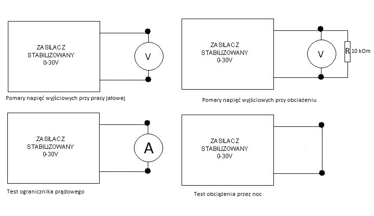

Czyli jak jest ograniczenie prądowe, to zasilacz nie puści nieskończenie wielkiego prądu, tylko po zwarciu końcówek będzie leciało np 3A i wszystko będzie cacy?
Na wszelki wypadek narysowałem schematy jak rozumie te testy, czy są ok?

Post autor: Spanner » 10 kwie 2012, 19:13
10 kOhm to zade obciązenie co innego 10 Ohm lub 100 Ohm :wink:

Post autor: Kuna » 10 kwie 2012, 20:45
Spanner pisze:10 kOhm to zade obciązenie co innego 10 Ohm lub 100 Ohm :wink:
Czy to żart, czy naprawdę lepiej pomyśleć o oporniku o mniejszej oporności?

Jak nie masz opornika może być żarówka samochodowa, o ile nie będziesz zbytnio przekraczał 12V, możesz też użyć innej żarówki jak masz pod ręką, byle by zbytnio nie przekraczać napięcia znamionowego owej żarówki. W podobny sposób możesz zmierzyć prąd płynący przez żarówkę. Może być to nawet jakiś halogen na 12V. Taka żarówka samochodowa ma 5W, więc pobiera jakieś 0.42A i ma przy tym 4.7Ohm'a rezystancji. Ostatniego testu mój zasilacz mógł by nie wytrzymać, bo nie mam aktywnego chłodzenia, ale w sumie bezpieczniej było by przeczytać najpierw w instrukcji jak zasilacz reaguje na zwarcie na wyjściu i ile jest w stanie wytrzymać. W sumie możesz podłączyć do niego jakieś obciążenie na całą noc. Żarówkę albo coś innego, co do pełnego zwarcia przeczytaj co pisze producent w instrukcji obsługi.

Kuna, sam podałeś wzór z którego możesz wyliczyć, że przy oporniku 10KΩ i 30V popłynie prąd 3mA!. To jest śmiech dla zasilacza. Twój ma chyba max prąd 5A :?: , więc przy oporze 10Ω będziesz miał dopiero 3A obciążenia. Chcąc obciążyć go na tyle ile fabryka dała potrzebujesz oporu 6Ω, ale uwaga :idea: moc jaka się wydzieli na tym oporze to 150W [ przy max obciążeniu] - można kilku watowy rezystor zanurzyć w wodzie destylowanej, dla pewności zaizolować końcówki rezystora i gotować wodę na kawę :mrgreen: :razz:

Po męczyć się z rezystorem 150W ;), lepiej zrobić, albo źródło prądowe, albo wykorzystać kilka żarówek samochodowych np. H4 :). Czasem można pozbierać, takie z upalonym jednym żarnikiem, to i tak dostaniemy średnio na jednej żarówie 50W przy 12V, lub użyć takich na 24V.
Sam zrobiłem sobie takie obciążenie do testowania zasilacza z kilku H4 :), średnie obciążenie to ok 10-15A przy 12V. Można je zmniejszyć różnie łącząc żarówki.
Do tego dynamiczne źródło prądowe na 2szt IRFP140 na sporym radiatorze.

W przypadku żarówki trzeba być ostrożnym, bo jak jest zimna, to ma dużo mniejszą rezystancję od wartości nominalnej i może z tego wyniknąć dym.

Jeżeli zasilacz jest prawidłowo zaprojektowany to żadnego dymu nie będzie.
Każdy dobrze zaprojektowany i wykonany poprawnie zasilacz powinien, a w zasadzie musi być odporny na zwarcie, test żarówkowy jest dużo łagodniejszym testem.
Niestety wielu niedoświadczonych elektroników, zapomina o czymś takim jak SOAR, że zastosowanie w zasilaczu pojedynczego, a nawet podwójnego tranzystora mocy o dopuszczalnych prądach rzędu kilkunastu amper nie rozwiązuje sprawy. Większość tranzystorów już przy różnicy napięć powyżej 20V K-E, może wytrzymać ok 1A max 2A.
