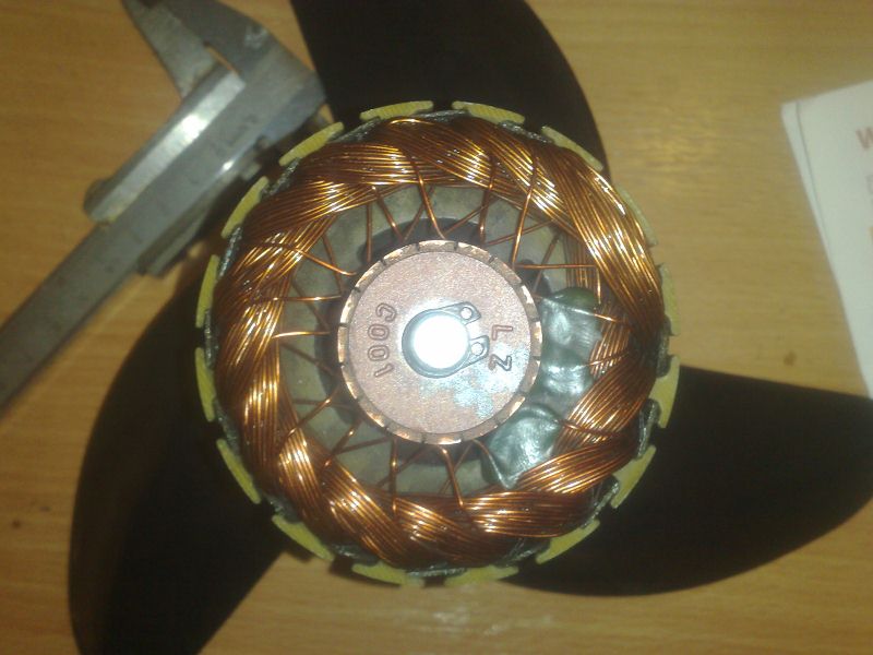

Od pewnego czasu tworze silnik do łodzi. Stworzyłem już układ regulujący obroty oraz kierunek obrotów. Teraz mam kolejny problem który wygląda następująco: posiadam silnik do skutera elektrycznego 24v i mocy 250w, chciałbym aby silnik ten miał taką samą moc przy 12v. Z tego co wiem trzeba przewinąć go używając dwa razy grubszego drutu zarazem stosując dwa razy mniej zwojów. Chciałbym się spytać czy dobrze myślę i czy sposób nawijania będzie odwzorowaniem pierwotnego nawinięcia ?
20120409018 (800x600).jpg (59.18 KiB) Przejrzano 14761 razy

Sposób nawoju nie jest skomplikowany (przeanalizowałem go nie niszcząc uzwojenia). Jedyny problem to brak wiedzy na temat przewijania silników... wiem tylko że trzeba zastosować drut o większym przekroju. Będę miał chwilkę to podskoczę do do tego zakładu gdzie się zajmują tym.

Sposób nawoju, może i jest prosty, ale sztuką jest nie posłać do krainy wiecznego szczęścia komutatora, przy jego rozbiórce i ponownym montażu. No i taki wirnik trzeba potem wyważyć. Jak to sobie wyobrażasz ?
