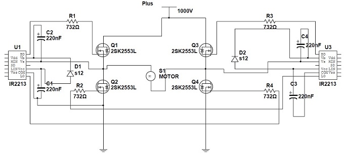

Witam . Proszę o pomoc . Jak to działa ? Kiedy górny mosfet jest otwarty Q2 to Q3 jest zamknięty . Prąd płynie od + poprzez Q2 do silnika . Natomiast kiedy Q3 jest otwart to Q2 jest zamknięty . Wtedy prąd płynie jak ? Wyczytałem żeby traktować otwarty mosfet jako rezystor ( w uproszczeniu ) jednak nie mogę sobie wyobrazić drogi prądu dla tego drugie przypadku . Prosze o pomoc .

Dobrze myslisz brakuje ci drugiej polowy tego ukladu ktory bedzie wygladac identycznie. Wtedy gdy lewej czesci gorny tranzystor jet otwarty w prawej dolny ma byc otwarty i na odwrot.

Mam taki schemat. Udało mi się to złożyć w taki sposób.
Jednak mam problem . Pojawia mi się napięcie na + zasilania ( na schemacie plus 1000 V) kiedy moje Vcc jest 15 voltow. Czyli zasilam Vcc = 15 V nie podaje napiecia na dren tranzystorow a pojawia mi sie tam napiecie okolo 12 V . Proszę o pomoc. Być może schemat jest zły ?

Pomiędzy sykami na obciążeniu czyli tam gdzie jest silnik na ostatnim schemacie czyli pomiedzy źródłami dwoch bloków tranzystorów . Oraz pomiedzy uziemieniem i na schemacie + 1000 V.
