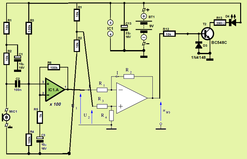

Chciałbym przerobić układ tak, żeby działał odwrotnie. Zamiast załączać diodę żeby ją wyłączał.
Tu jest link do układu, który mam zamiar przerabiać.
http://www.ee.teihal.gr/labs/electronic ... t_Unit.pdf
Chciałbym, żeby układ pracował tak, żeby dioda była cały czas załączona, a wyłączała się jedynie reagując na dźwięk.
Myślałem nad zastosowaniem wzmacniacza odejmującego. Określając maksymalną siłę sygnału można było by ją odejmować od stałej wartości napięcia. Wtedy napięcie na wyjściu będzie spadać wraz ze wzrostem napięcia wychodzącego ze wzmacniacza mikrofonowego.
Dodatkowym parametrem, który mnie interesuje jest czułość układu. Chodzi mi o to, żeby układ był jednocześnie czuły na szum tła, ale musi też w umiarkowany sposób reagować na dźwięki o największym natężeniu.
Może znacie jakiś prostszy sposób na odwrócenie działania tego układu? Na filtrach mi nie zależy bo w moim przypadku są zbędne.
Dzielnika napięcia U2 jeszcze nie liczyłem, więc wartości rezystorów nie są wiążące.

O ile dobrze zrozumiałem to T1 i T2 są otwarte i wtedy świeci tylko zielona dioda (o ile sygnał jest wystarczająco mocny). Gdy zostaje zatkany T1 świecą diody zielona (D2) i żółta (D3), gdy zatkane są T1 i T2 dołącza do nich czerwona (D1). Odwrócić działanie, to żeby świeciły wszystkie diody zamiast D3 czyli T1 i T2 muszą być zamknięte, a wzrost napięcia musi wygaszać D1, a jeszcze większy D2. Tranzystory musiałby by się otwierać wraz ze wzrostem napięcia czyli trzeba by odwrócić dzielniki napięcia. Czy o to Ci chodzi?

No coś w tym stylu. Można jeszcze inaczej wstawić w emiterze dzielnik napięć który ustali napięcie potrzebne do załączenie tranzystora.

Może wystarczy przed tranzystorem T2 wstawić prosty inwerter znany z techniki cyfrowej. W tym przypadku inwerter buduje się z jednego tranzystora NPN i dwóch rezystorów. W mojej iluminofonii dobudowałem czwarty kanał tzw. "ciszy", kiedy nie było na wejściu iluminofonii sygnału to żarówki tego kanału świeciły światłem ciągłym. Kiedy pojawiała się muzyka to żarówki tego kanału migały na przemian z żarówkami kanału basowego skąd był pobierany sygnał do sterowania inwertera.

:arrow: KrzysiekK możesz dać schemat tego o czym piszesz? Jak wygląda u Ciebie ten kanał "ciszy"?
:arrow: Jony130 w mojej odpowiedzi zapomniałem o jednej bardzo ważnej rzeczy, ten układ zasilany jest z sygnału, więc bez dodatkowego zewnętrznego zasilania, nie ma mowy żeby świeciły wszystkie diody gdy sygnał ma wartość mniejszą od minimalnej, bo przy minimalnej powinna gasnąć dioda czerwona, przy średniej diody czerwona i żółta, przy maksymalnej wszystkie trzy diody.

Zrobiłem tą pierwszą część układu ze schematu, który zamieściłem w pierwszym poście. Do wyjścia podłączyłem BC548 jak na wyjściu, tyle, że bez filtra. Dioda świeci cały czas, układ praktycznie nie reaguje, chyba, że dmucham na mikrofon z bliskiej odległości - wtedy dioda przygasa. Dołączając Twój układ wszystko działa jak powinno, tyle, że bardzo słabo reaguje. Układ połączyłem na płytce stykowej i zasilam go z 12V. Nie wiem na razie co jest grane. Na pierwszy rzut oka wszystko wygląda ok. Na początek dałem 1000k do 1k (wzmocnienie 1000x), teraz mam 100k do 1k między nóżkami 2, a GND (1k) i między nóżkami 2, a 1 (100k) - wzmocnienie 100x. Ta zmiana nie wpłynęła na pracę układu. Może jakaś podpowiedź?

Wygląda to na małe wzmocnienie iluminofonii. U mnie jest jeden wzmacniacz operacyjny, który wzmacnia sygnał, który następnie jest kierowany do trzech kanałów, które są zbudowane na trzech kolejnych wzmacniaczach operacyjnych.

Układ w pierwszej fazie miał 1k do 1000k czyli wzmocnienie rzędu 1000x czyli tak jak oba te wzmacniacze. Pewnie pominąłem fakt, że takiego rezystora dać nie można?!? Spróbuję zrobić to na dwóch wzmacniaczach i zobaczę czy coś to zmieniło. W sumie to go sprawdziłem 2 razy wymieniłem nawet niektóre elementy. Mam 0.8V na bazie BC548, więc nie ma możliwości, żeby dioda nie świeciła. Problemem jest sztuczna masa. Bez niej dioda nie świeci, a jak mam podłączoną sztuczną masę to świeci cały czas. Zbudowałem już kilka takich układów i jak do tej pory działały... Jedyne co przychodzi mi do głowy to jakiś styk, bo wszystko robiłem na płytce stykowej.
