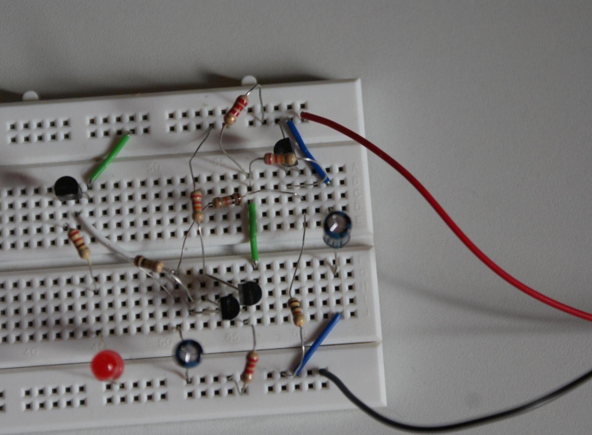

Post autor: Zdzichu » 31 lip 2011, 13:49
Zmontowalem jeszcze raz ten uklad obok na innych elementach i nadal nie działa. Zasilanie bateryja 9V, dioda LED zwykła czerwona z zestawu A02. Poniżej zdjęcie:

W ogóle dziwię się, że ta dioda jeszcze działa, skoro dałeś R8 220R, powinno być co najmniej 750R, ale możesz dać większy np. 1k. Dioda świeci dzięki temu, że otwiera się T4. Przy okazji kondensator C1 utrzymuje prąd na bazie przez pewien czas. T1 i T2 działają na przemian o ile dobrze kombinuję. Natomiast T3 uruchamia T4. Wydaje mi się, że możesz mieć źle podłączone nóżki tranzystorów B - C - E i to może być problemem, albo możesz mieć coś nie tak podłączone. Na tym "pająku" ciężko jest się połapać. Posprawdzaj jeszcze raz połączenia, a najlepiej zacznij wszystko jeszcze raz skoro masz płytkę stykową.

A T4 nie jest odwrotnie włożony??

Post autor: Zdzichu » 31 lip 2011, 15:08
faktycznie był odwrotnie. Dałem tam nowy i tak jak powinien być ze skutkiem marnym. Myślałem, żeby złożyć od nowa no ale kurcze to prawie działa... T1,T2,T3 zostawiłem tak jak były z poprzedniego ćwiczenia (generator) w tym ćwiczeniu trzeba było tylko pozamieniać rezystory i dodać T4 i diodę. A mam takie pytanie odnośnie węzłów (tych kropek), czy kolejność podpięcia elementów ma znaczenie? Na płytce stykowej, jeśli mam jedną sciężkę i (idąć od listwy minusowej) nóżka od C1, później od R2 i R1 a na końcu ten biały kabelek prowadzący do bazy T4. Jeśli by zamienić najpierw kabelek do bazy a pozniej nóżka od R1 to coś zmieni w działaniu?

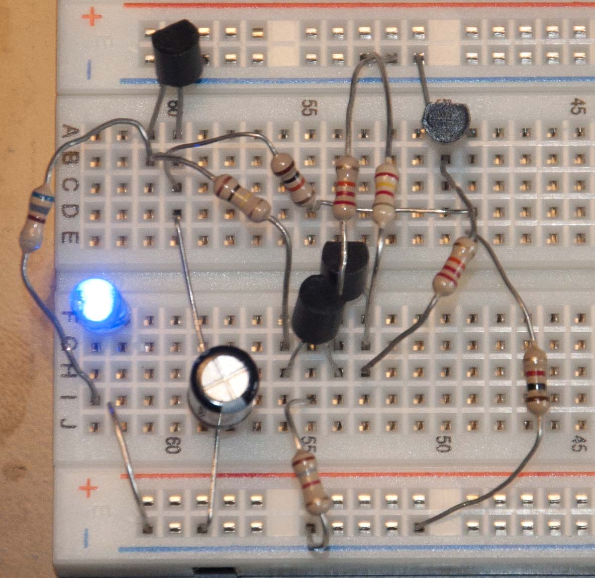

Post autor: Jony130 » 31 lip 2011, 15:48
Dziwne naprawdę nie wiem co masz nie tak.
Sam przed chwilą zbudowałem ten układ i ruszył od razu.

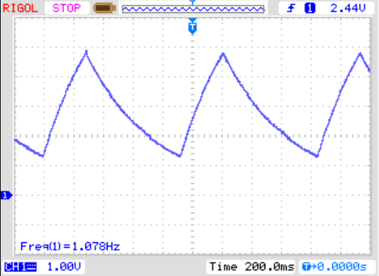

I z rzut z oscyloskopu pokazujący napięcia na kondensatorze, jak widać napięcie na C1 zmienia się od 1.2V do 4.8V.
Co do zmiany napięcia na emiterze T4 0.6V do 4.2V i dlatego właśnie jest tam rezonator 220R. I diodzie nic nie grozi.

Jony130. W sumie masz rację, ja myślałem, że jest tam napięcie 9V. Co to za oscyloskop?

Amugilap pisze:A co to za oscyloskop mozna spytac?
Rigol ds1052e kupiony za 1300zł w chińskim sklepie internetowym.
Normalnie to widać tak jak w załączniku
Dopiero przy zapisywaniu na pendrivera mogę włączyć inwersje kolorów.
