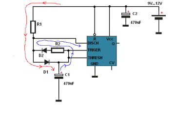

Czas trwania stanu wysokiego i niskiego (tym samym częstotliwość) zależy od czasu ładowania i rozładowania kondensatora. W tym układzie kondensator ładuje się poprzez R1, D1 i (P1 - Rx) a rozładowuje się poprzez (P1-Ry), D2, R2. Rx+Ry jest stałe i równe P1, wobec chociaż stałe czasowe ładowania i rozładowania są różne, to stała jest ich suma, a tym samym częstotliwość przebiegu na wyjściu. Regulując wartości Rx i Ry zmienia się czas ładowania i rozładownia, czyli wypełnienie przebiegu.
Post autor: Jony130 » 25 sty 2011, 16:10
No to ja jeszcze dołączę schemat który pomoże lepiej to zrozumieć.
I teraz C1 jest ładowany przez D1 i R1 a rozładowywany przez R2 i D2.
Wiec gdy R1=R2 mamy współczynnik wypełniacza równy 50%.
Wiec zmieniając stosunek tych rezystorów zmieniamy współczynnik wypełniania.
A zastępując R1 i R2 potencjometrem mamy płynną regulację.

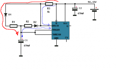

:arrow: Jony130 ten schemat który podałeś mi nie działa :) (zmontowałem)
Działa za to ten z edw 7/97 :)
Post autor: Jony130 » 29 sty 2011, 15:20
No masz racie, nie działa gdy R1=R2, R2 musi być znacznie mniejsza od R1
R2 = R1/3
Bo ja już widzę dlaczego tak się dzieje, a ty wiesz czemu nie działa?

Rożnica między tym schematem a tym z EdW jest taka, że tam jest jeszcze rezystor 1k podciągający disch do + zasilania.
[ Dodano: 2011-01-29, 15:47 ]
Ta super... Działa akurat odwrotnie niż mi trzeba :D Tzn wypełnienie przebiegu nie może być regulowane w zakresie 5...10%, a jedynie 90...95%.

Post autor: Jony130 » 29 sty 2011, 16:38
Normalnie gdy chcemy ustalić stały współczynnik wypełniana stosujemy ten schemat:
I wtedy możemy regulować osobno czas lądowania i rozładowania.
T_H = ln2*(R1*C1) = 0.693*R1*C1
T_L = ln2*(R2*C1) = 0.693*R2*C1
A teraz czemu poprzedni schemat nie działa.
W czasie ładowania wszystko idzie zgodnie z planem i kondensator naładuje się do 2/3Vcc.
Teraz pojawi się stan niski na wyjściu i nóżka 7 (discharge) zostanie zwarta do masy.
I kondensator zacznie się rozładowywać do jakiego napięcie ?
Ano do napięcia jakie ustala dzielnik napięcia na R1 i R2.
A więc gdy R1=R2 to, i kondensator rozładuje się tylko do 1/2Vcc. I dlatego układ zatrzyma się w tym stanie bo napięcie na kondensatorze niema jak spaść poniżej 1/3Vcc.
I dlatego jak damy R2<<R1 to układ działa.
By usunąć tą wadę trzeba dodać jeden rezystor R3 tak jak na schemacie z EDW i po sprawie.
Kulpina
Posty: 2037
Lokalizacja: Sanok
Post autor: Kulpina » 29 sty 2011, 17:49
O :) Ale jaką wartość ma mieć ten r3? mam r3=1k przy r1+r2=300k i nie działa tak jak powinno...
