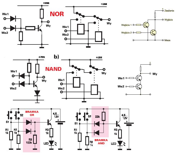

Post autor: Jony130 » 19 lis 2010, 19:23
Załączam schematy prostych bramek.
To teraz opisz zasadę działania każdej z tych bramek.

Post autor: Jony130 » 19 lis 2010, 20:23
By zrozumieć działanie układów cyfrowych trzeba pamiętać że ta straszna jedynak "1" i zero "0" reprezentuje dwa poziomy napięcia.
Poziom niski L logiczne zero reprezentuje napięcie bliskie 0V.
Poziom wysoki H, logiczna jedynka reprezentuje napięcie bliskie napięciu zasilania.
I tylko te dwa poziomy są dozwolone na wejściu "bramki" (dowolnego układu cyfrowego). W przeciwnym wypadku układ cyfrowy maże zgłupieć (działanie niezgodne z tablicą prawdy).
Dwie najprostsze bramki to oczywiście bramka AND po polsku bramka "I".
Do zapalenia żarówki L1 trzeba wcisnąć przyciska S1 "I" (AND) S2.
Inaczej żarówka nie świeci.
Drugą podstawową bramką jest bramka OR "LUB".
I by zapalić żarówkę wystarczy wcisnąć S1 "LUB (OR) S2.
My elektronicy rysujemy bramkę AND tak
http://commons.wikimedia.org/wiki/File: ... and-us.png
I teraz gdy jedno z wejść potraktujemy jako wejście sterujące (bramujące) a na drugie wejście podamy sygnał logiczny. To dopóty na wejściu sterującym nie będziemy mieli poziomu wysokiego żaden sygnał z wejście nie przedostanie się na wyjście.
I stąd nazwa bramka.
W przypadku bramki OR
http://commons.wikimedia.org/wiki/File: ... -or-us.png
Wejście sterujące musi być na poziomie niskim by sygnał z wejścia przechodził na wyjście.
Bo w innym przypadku na wyjściu mamy stale poziom wysoki.
Teraz trzecia podstawowa bramka zwaną NOT (Nie) to negator, inaczej inwerter który realizuje negację, stan na wyjściu jest przeciwny do stanu na wejściu.
Czyli jak podamy stan wysoki na wejście to na wyjściu mamy stan niski
I odwrotnie gdy podamy stan niski to na wyjściu mamy stan wysoki.
I teraz wiesz już wszystko by zrozumieć działanie bramki NAND.
Bramka NAND to połączenie bramki AND z inwerterem.
Bo po prostu na wejściu mamy zwykła bramkę AND z dodaną negacją na wyjściu.
I stąd te kółko w symbolu
http://marpaw.elisa.pl/wsti/roznosci/bramki/nand.htm
I bramka NAND to podstawowa cegiełka w układach cyfrowych.
Bo korzystając tylko z tej jednej bramki można zbudować dowolny układ cyfrowy.
A to co ty narysowałeś to bramka NOT.
