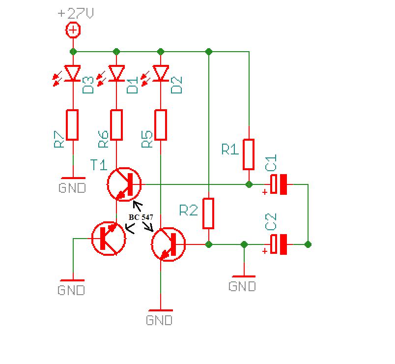

Zastosować ten układpawelzielony pisze:a co zrobić żeby się non stop świeciły
R5,R6,R7 = 1.2K
R1, R2 = 10K.
C1 = C2 = 47uF
- Załączniki
- test_150.png (2.61 KiB) Przejrzano 8340 razy

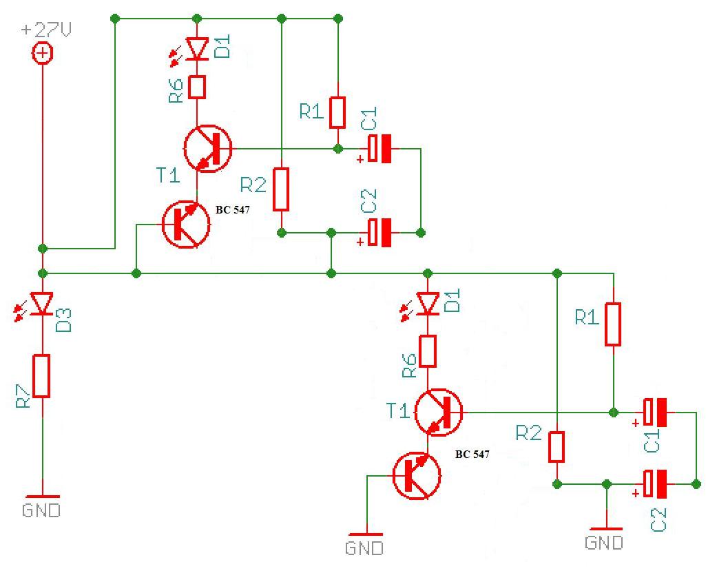

Jony 130 a czemu tam są na schemacie te tranzystory "dolne" pracujące właśnie w roli Zenera jeśi dobrze rozumiem? To jakieś udogodnienie dla kondensatorów tzn, że mogą być małej pojemnośći=szybsze ładowanie ale i tak widać efekt działania? Bo ja to rozumiem tak, że bez tych dodatkowych tranzystorów, małe kondensatory szybko by się ładowały i częstotliwość działania byłaby duża (rezystorów za dużych nie wolno chyba dawać, jeśli chce się widzieć mocne światło z diod, z kolei większe kondensatory które dłużej by się ładowały nie zawsze są dostępne pod ręką). A do manipulowania częstotliwością można tylko użyć właśnie R i C (ewentualnie jeszcze napięcie zasilania) stąd wykorzystanie nietypowe tranzystorów?? Prosze o poprawienie bo może nazbyt interpretuje ;p
Jeśli tak to chyba po naładowaniu kondensatorów i otwarciu tranzystorów diodki zapalą sie po kolei, ale zostaną w tym stanie. Nie wiem czy dobrze rozumiem autora, ale chyba nie o to mu chodziło...

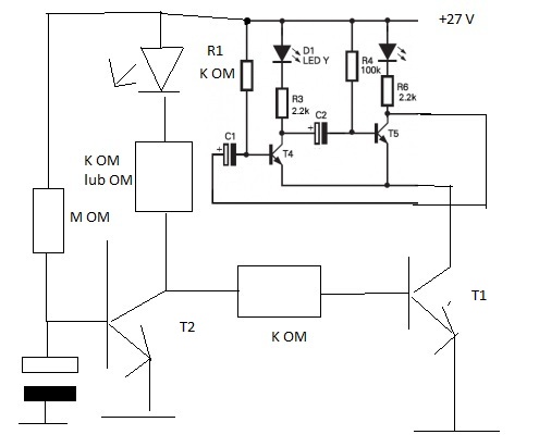

Wydaje mi się, że pawelzielony chce uzyskać efekt jak np w starcie Formuły 1. Najpierw zapala się jedna diodka, później ona gaśnie, zapala się druga, gaśnie druga, po czym na stałe zapala się trzecia i tak już zostaje. Narysowałem dość pokracznie ten schemat o jaki mi chodziło wczoraj, ale zastrzegam, że jest to jedynie teoretyczny model, nie sprawdzony w praktyce, ba nawet mogłem się celnąć w jakimś głupim błędzie i układ nawet w teorii nie może działać więć przestrzegam przed stosowaniem zanim nie wypowie się ktoś mądrzejszy ode mnie
A więc idea działania jest taka: najpierw zapala się tranzystor T1, którego rezystancja bazy jest wielokrotnie mniejsza niż rezystancja bazy tranzystora T2 (na schemacie nie podano wartośći, należałoby dobrać to eksperymentalnie). Otwarty tranzystor T1 załączyłby generator (fragment schematu Jony'ego z lekką modyfikacją), ale tak aby T4 zawsze przewodził pierwszy (mniejszy rezystor bazy T4 od T5). Następnie po jakimś czasie zapali się T5, zgaśnie też wtedy T4. Równolegle z tym generatorem ładowałby się kondensator na bazie tranzystora T2 (jego wartość również należałoby dobrać podczas prób, tak aby czasy między zaświeceniami poszczególnych diod były mniej więcej równe). Gdy napięcie na nim urośnie do 0,6V zapali na stałe już tranzystor T2, a co się z tym wiąże diodkę w jego kolektorze. Na schemacie podano wartość rezystora bazy T2 rzędu Mega Om - może się okazać, że tak mały prąd bazy nie spowoduje odpowiednio mocnego świecenia diodki T2-wtedy pozostaje nam zastosowanie większego kondensatora na bazie T2.
To ma wogóle szanse działać?

Wiem jak działa tranzystor w stanie zaporowym na złączu Baza emiter, zauważ jednak, że na ostatnim schemacie Jony'ego właśnie jest takie cuś zastosowane w "dolnych"tranzystorach i nie za bardzo nie wiem po co (poza tym co napisałem wcześniej), bo przecież nie jest tam potrzebne żadne stabilne napięcie między emiterem a masą. Z kolei aby wysterować daną gałąź z takimi dwoma połączonymi tranzystorami potrzebne jest podanie większego napięcia na bazę "normalnego" tranzystora (dokładnie to napięcie przebicia dolnego tranzystora+0,6 V normalnego tranzystora w tym przypadku)

Dodatkowe tranzystory tak dziwnie włączone dałem po to by podnieść napięcie otwarcia górnego tranzystora. Jaki to ma to cel?
Ano jak wiadomo by otworzyć tranzystor bipolarny wystarczy "podać" na bazę tranzystora napięcie większe niż 0.6V względem emitera.
I teraz stosując C=100uF i R=10K będziemy mieli opóźnienie załączenia na poziome.
t = RC * ln( 27V/ (27V - 0.6V) = RC *0.0224 = 10K*100uF*0.0224 = 22.4ms
Tylko 22 milisekundy.
By uzyskać opóźnienie 0.5s trzeba zwiększyć kondensator do wartości:
C = 0.5/( 0.0224 *10K) = 2200uF
A teraz stosując tranzystor o większym napięciu otwarcia (ok. 8.6V u mnie w układzie) mamy:
T = 0.383RC = 0.38s (prawie pół sekundy)
Mam nadzieje, że widać teraz korzyść z podniesienia napięcie otwarcia tranzystora.
Po porostu wartości elementów RC (w tym kondensatora) są znacznie "rozsądniejsze".
Zamiast 2200uF o 10K wystarczy 100uF i 13K.
Aha i by układ był zawsze gotowy do pracy konieczne trzeba by dodać diodę równolegle do rezystorów bazowych, anodą w stronę bazy i jakiś rezystor (bleeder) wpięty miedzy plus a minus.

A sprawdzi ktoś mój schemat czy mógłby teoretycznie działać? Ciekawi mnie czy dałoby się uzyskać taki efekt jak opisałem w założeniach...

Jest szansa, że to zadziała. Choć dla pewności startu T4 lepiej dać mały kondensator równolegle z bazą-emiter T5. No i trochę zajęło by czasu poprawne "skalibrowanie" układu.A sprawdzi ktoś mój schemat czy mógłby teoretycznie działać? Ciekawi mnie czy dałoby się uzyskać taki efekt jak opisałem w założeniach...

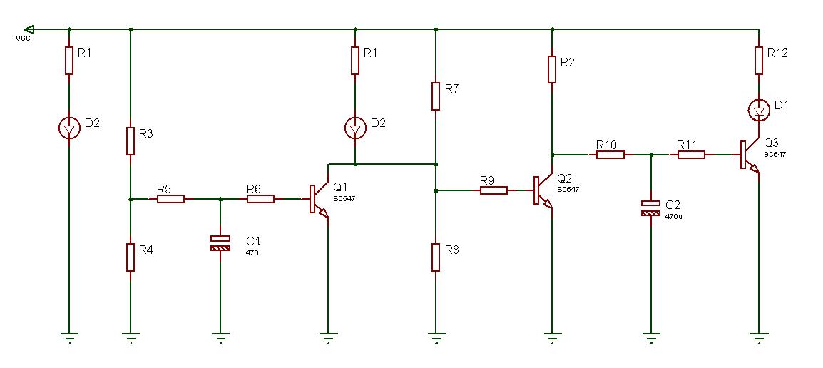

pawelzielony pisze:A co Wy na taki schemacik ??
Górna cześć w ogóle nie zadziała. A w dolnej jak i górnej części R2 i C2 jest zbędny.

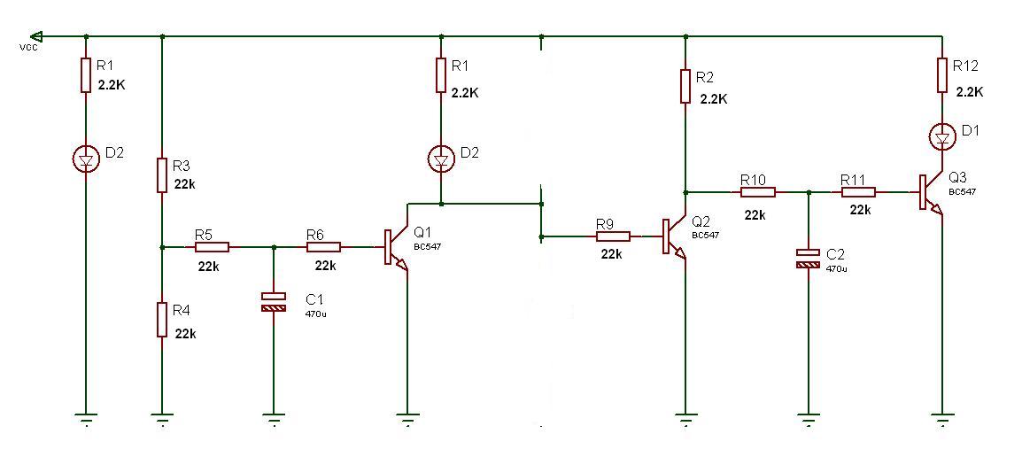

A jakie są objawy? Bo w sumie to do poprawnego działania C2 musi być większy od C1.pawelzielony pisze:Jony130 niestety Twój czarny schemacik nie działa niestety tak jak powinien... :/
pawelzielony pisze:am pomysł na taki tylko nie wiem jeszcze jak obliczyć wartości tego wszystkiego...
Zobacz na schemat. No i przy pierwszych próbach nie montował bym R6 i R11
