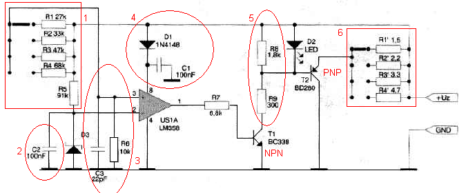

Rozładowarka z drugiego schematu nie nadaje się do rozładowywania akumulatorów Ni-XX.

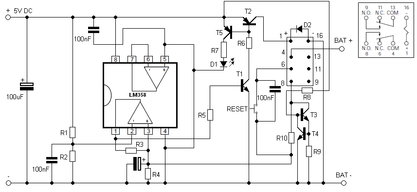

Zastanawiam się nad dodaniem kondensatora do napięcia referencyjnego 100 nF (pin2 - kółko 2) i kondensatora do napięcia baterii (pin3 - kółko 3). Może mi ktoś objaśnić to mają robić te kondensatory?!? Myślałem też nad dodaniem diody z kółka 4 tylko nie wiem w jaki sposób i czy w ogóle wpłynie to na napięcie wychodzące ze wzmacniacza. W sumie dioda i tranzystor T3 z mojego schematu mogły by być zasilane z jednego tranzystora gdyby nie spadek prądu rozładowującego, więc na razie to pomijam.
Co do kondensatora 100 nF to wydaje mi się, że ma on jeszcze bardziej ustabilizować napięcie referencyjne. No a ten drugi chyba też ma takie zadanie, chociaż wydaje mi się że gdybym wstawił mocniejszy (o wyższej pojemności) kondensator z kółka 3 to uzyskał bym ten sam efekt jak przy zastosowaniu kondensatora 470 uF z mojego schematu.
Będę też musiał przetestować zasilanie T3 z drugiego komparatora, chociaż nie wiem czy jest to dobry pomysł, bo wymaga sporych przeróbek, a niestety nie jestem pewien co do efektu tych działań, zwłaszcza, że dioda z drugiego op-ampa wyłączała się wcześniej niż sam układ rozładowujący zasilany z pierwszego opampa.
Kwadrat 1 z drugiego schematu przedstawia zmianę końcowego napięcia rozładowania akumulatora za pomocą rezystorów. Kwadrat 6 służy do regulacji prądu rozładowującego. W sumie o takim czymś myślałem, więc wezmę to pod uwagę przy dalszych modyfikacjach.
[ Dodano: 2010-10-09, 05:59 ]

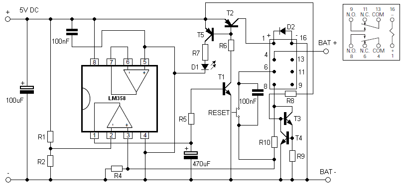

Podmieniłem 470uF za R4. Na razie wszystko wygląda dobrze, więc jeżeli układ rozładuje akumulator jak zakładałem to będę zadowolony. Układ rozładowarka01.png jest dość wiekowy i służy do rozładowywania akumulatorów do napięć rzędu 6, 7.2, 9 czy 12 V. Podobno jest to rozładowarka NiCd jednak napięcia jakie są tu podane mogą jedynie świadczyć, że układ nadaje się tylko do rozładowywania baterii akumulatorów o określonych wyżej napięciach, a nie pojedynczych ogniw. Układ rozładowuje do napięcia zbliżonego, nie ma fade out, ale 470 uF zamiast R4 jakoś działa i nie ma ryzyka uszkodzenia wyjścia, bo słyszałem, że jest przy podłączeniu z poprzedniej wersji.
Wracając do tego drugiego schematu. Dioda 1N4148 z kółka 4 ma za zadanie zabezpieczyć układ, chociaż nie sądzę aby w mojej aplikacji zdała egzamin. W kółku 5 jest dzielnik, który w zasadzie mógł by pomóc w wyregulowaniu układu, będę to jeszcze musiał przetestować, bo być może okaże się, że kondensator 470 uF jest zbędny, lub będzie potrzebna mniejsza pojemność.

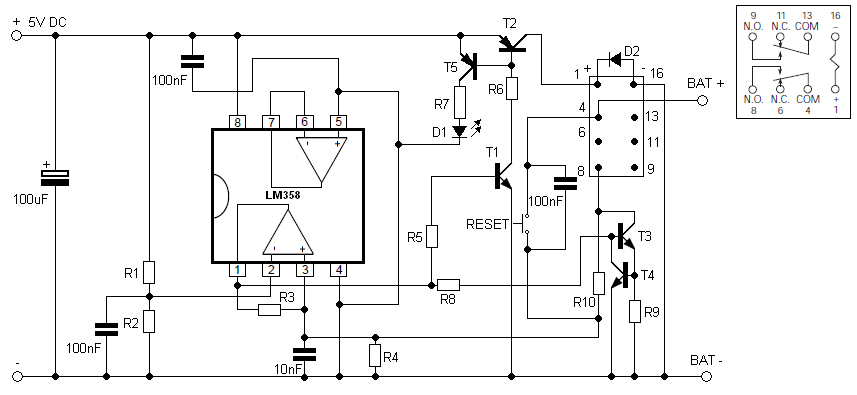

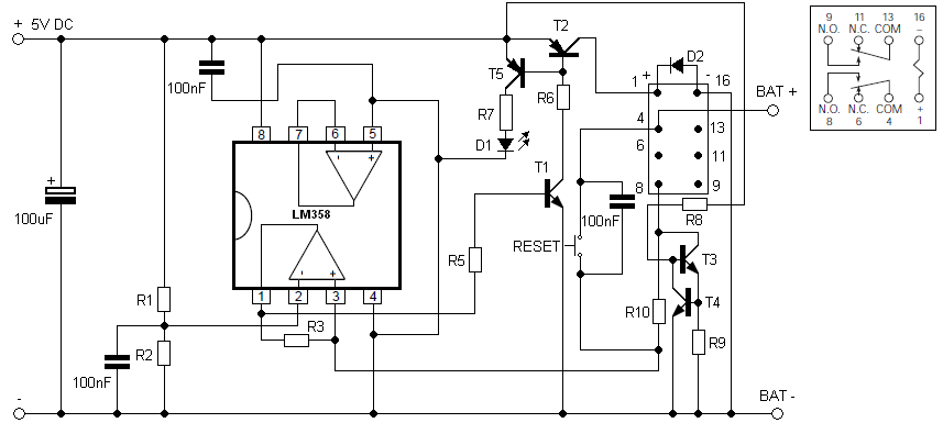

Układ wyewoluował do czegoś takiego jak na rys. "układ rozładowujący3.PNG". Rezystor 10K i kondensator 10 uF połączone równolegle z masą i pinem 3. Kondensator gromadzi ładunki, przedtem dioda mrugała jak dotykało się do masy przewodem gnd - teraz już nie ma tego efektu.
Histereza (rezystor między pinami 1 i 3) pozwala na wydłużenie czasu pracy układu. Z rezystorem 10K akumulator rozładował się do 0.768 V przy Uref = 0.901 V natomiast z R3 o wartości 100K do 0.989 V, więc zakres już znam, teraz muszę wyznaczyć doświadczalnie odpowiednią wartość tego rezystora tak, żeby akumulator rozładowywał się do zadanego napięcia (równego z referencyjnym). Nie podoba mi się też podłączenie T3, ale na razie nie znalazłem lepszego rozwiązania, może dodatkowy tranzystor załatwi sprawę, a może nie, będę musiał to sprawdzić.
R3 powinien mieć jakieś 15 - 22K. Będę to jeszcze musiał sprawdzić na naładowanych akumulatorach, bo rozładowane jednak nie dają pewności, co do poprawności odczytów.

e-lektryk pisze:Myślałem też nad dodaniem diody z kółka 4 tylko nie wiem w jaki sposób i czy w ogóle wpłynie to na napięcie wychodzące ze wzmacniacza.
Dioda ta zabezpiecza opamap przed odwrotnym podłączeniu zasilania.
Co do wpływu na napięcie wyjściowe to obniży je o 0.6V.

Histereza dla mojego układu (R3) wynosi 36K (tak wyszło na testach z zasilaczem), po modyfikacji można też użyć mniejszych wartości, wtedy napięcie spada poniżej 0.900 V zanim układ wyłączy się permanentnie. Trzeba to jeszcze sprawdzić na akumulatorach.
Pisałeś, że histereza rozwiąże problem z "dzwonkiem do drzwi" (chodzi o załączający i wyłączający się z dużą częstotliwością przekaźnik) gdy napięcie bat+ oscyluje w granicach U referencyjnego, oczywiście w praktyce okazało się to bzdurą bo nadal istnieje punkt, w którym układ załącza się i wyłącza, tyle, że teraz częstotliwość pracy przekaźnika jest dużo większa niż poprzednio, więc chyba 10 uF trzeba będzie zastąpić wyższą pojemnością, co z kolei wpłynie na długość pracy układu, więc trzeba będzie zmienić wartość histerezy, więc po co ją wstawiać skoro i tak bez kondensatora nie da się ograniczyć tego zjawiska. Sądzę, że wyeliminowanie go całkowicie może wiązać się z przebudową układu, a to pewnie będzie dłuuuga i wyboista droga, więc chyba będzie musiało zostać jak jest, chyba, że w miejsce R4 wstawię sam kondensator, bo taką opcję też testowałem i wypadło to dużo lepiej niż histereza :/
Poza tym układ z histerezą nie działa z kondensatorem 470 uF ani bez 10 uF.

Ja zmodyfikowałem mój schemat i znalazłem odpowiedni opornik R3 i w tej chwili jest to 36K. Na razie jeszcze w fazie testów na akumulatorach, ale myślę, że wszystko powinno się zakończyć pomyślnie. Dorzucam aktualny schemat. Jednak 47K okazał się lepszy do tego celu. Na akumulatorze układ przy nastawie 0.901 V wyładowuje się do 0.88 V więc napięcie spada zaledwie o 0.02 V poniżej wartości napięcia referencyjnego co myślę jest do przyjęcia. Następny rezystor w szeregu może być już za duży żeby napięcie osiągnęło wartość referencyjną lub przynajmniej do niej zbliżoną, zaczynam odnosić wrażenie, że zacząłem wszystko od końca, bo modyfikacje na wyjściu mogą sprawić, że wartość 47K okaże się być nieaktualna. Teraz poważnie zastanawiam się nad użyciem LM393 do tej aplikacji.
Jony130 Co do Twojego układu to jaki jest prąd po zakończeniu rozładowywania? Nad problemem "dzwonka" nadal pracuję... muszę najpierw sprawdzić układ w tej konfiguracji, żeby zacząć majstrować nad innymi kwestiami.

Z "dzwonkiem" poradziłem sobie podpinając T3 do wyjścia z opampa (pin 1) przez rezystor 1K. Prąd rozładowujący spadł z 0.48 A do 0.40 A (trzeba by użyć innego R9 aby go zwiększyć), a pod koniec rozładowywania spada do 0.34 A.
Na razie układ pracuje tylko z kondensatorem 10 nF i 100 nF (połączonym między masą a napięciem referencyjnym dochodzącym do pin'u 2. R4 jeszcze nie montowałem. Będzie to rezystor 10K, ale po jego zamontowaniu zmieni się wartość R3. Układ wymaga kondensatora 10 nF lub innego i rezystora (lub tylko rezystora) ponieważ pin 3 robi się wrażliwy na samo dotknięcie i wtedy mruga dioda, mimo, że układ nie pracuje, nie jest to obowiązkowe, bo układ działa i bez tego, ale lepiej pracuje z tymi dodatkowymi kondensatorami i opornikiem (opcje będę musiał jeszcze sprawdzić). Testy przeprowadzam dalej. Wartości te mogą się jeszcze zmienić.

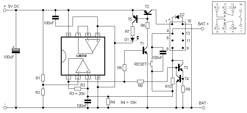

Na moim ostatnim schemacie R3 = 47K i znajduje się między pinami 1 i 3 w.o.. R4 łączy pin 3 z masą układu, zmieniłem R4 ze 100K na 10K i napięcie końcowe (wyłączające przekaźnik) się zmieniło, więc może faktyczne R4 ma wpływ na napięcie Vin a nie na samą histerezę, ale napięcie końcowe zależy również od R4 i kondensatora (jeśli taki jest wpięty z nim równolegle między wejście nieodwracające a masę). Napięcie 3V w moim układzie i 8.4 V w Twoim gdzie występuje? O którym napięciu mowa? Chodzi o maksymalne napięcie na pinie 1 w.o.?!?
Wzór powinien wyglądać tak (1K/X) * 3.64 V = ...
(1K/20K) * 3.64 = 0.182
Mając Uref = 0.90 V i gdy aku rozładowuje się tylko do 1.0 V to histereza powinna wynosić 0.200 V tak?!?
Zostało tylko policzyć R1 i R2 dla różnych napięć końcowych.

Tak wygląda mój ostatni układ. Układ rozładowuje prądem 0.40 A. Po zakończeniu rozładowywania prąd ten wynosi równe 0.00 A. Przy Uref = 0.900 V układ rozładowuje akumulatory do 0.89 V. Dioda sygnalizacyjna nie wzbudza się podczas dotykania Bat+.
Post autor: Jony130 » 14 paź 2010, 10:55
Trzeba było mówić, że bzdury napisałem.
Skoro w układzie jest R4 to zmienia całą sytuację.
Napięcie na wejście nie odwracającym jest równe zgodnie z zasadą superpozycji .
Vx = Vout * R4||R10 / ( R3 + R4||R10 ) + Vbat * R3||R4 / ( R10 + R3||R4 )
I teraz gdy układ jest w stanie wysokim (rozładowuje baterię) na wyjcu (1) mamy
Vout = 3.4V (Czy ile tam masz )
Vx = Vref = 0.69 V
I R3 = 20K; R4 = 10K; R10 = 1K
Z tego równania noża wyznaczyć końcowe napięcie baterii dla którego zakończy się rozładowywanie.
Vbat = 0.6235V
Reszta pożnie bo nie mama czasu

Post autor: Jony130 » 15 paź 2010, 0:16
e-lektryk pisze:To połączenie równoległe jest? R4||R10 = (R4*R10) / (R4 + R10)
Tak to połączenie równoległe.
Więc jak mówiłem, mając te równanie
Vref = Vout • R4||R10 / ( R3 + R4||R10 ) + Vbat • R3||R4 / ( R10 + R3||R4 )
I teraz
X1 = R4||R10 / ( R3 + R4||R10 )
X2 = R3||R4 / ( R10 + R3||R4 )
To mamy:
Vref = Vout•X1 + Vbat•X2
Vbat = (Vref - Vout *X1)/X2
I teraz dla
R3 = 20K ; R4 = 10K; R10 = 1K
Mamy:
X1 = 1/23
X2 = 20/23
I np. chcesz by układ zakończył rozładowanie przy Vbat = 0.9V
Więc Vref musi wynosić:
Vref = Vout • X1 + Vbat•X2 = 3.4V * 1/23 + 0.9*20/23 = 0.930435V
Zakładam, że napięcie na nóżce 1 w stanie wysokim wynoś 3.4V (zawsze dokładną wartość można sobie zmierzyć).
A więc dolny próg przełączania wynosi (zmiana z wysokiego na niski).
VL = (Vref - Vout • X1) / X2 = (0.930435 - 3.4*1/23)/ (20/30) = 0.90000025V
Teraz górny próg przełączania ( z niskiego do wysokiego).
Vref = Vbat•R3||R4 / ( R10 + R3||R4 ) ( zakładamy że napięcie w stanie niskim jest równe 0V)
Vref = Vbat•X2
VH = Vref/X2 = 0.930435V/ (20/23) = 1.07000025V
Więc szerokość histerezy
ΔH = VH - VL = R10/R3 * Vout = 1/20 * 3.4V = 0.170V
I to tyle obliczeń
[ Dodano: 2010-10-15, 19:43 ]
Aha i prąd rozładowania wyznacza R9 a nie R10
R9 = Ube_T4 / Irozł = 0.6V / Irozł
[ Dodano: 2010-10-15, 19:46 ]
e-lektryk pisze:Przy Vref = 0.701 V układ zakończył rozładowywanie na 0.647 V, a powinien skończyć w pobliżu 0.701 V. Dla czego?!?
VL = (Vref - Vout • X1) / X2 = (0.701 - (3.4*1/23))/ (20/23) = 0.63615V
