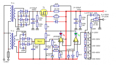

No cóż... trochę to trwało ale się udało. Tzn, nie do końca :) Polutowałem układ ale pojawił się mi taki problem, że stabilność napięcia spada wraz ze wzrostem napięcia wyjściowego. Tzn, gdy ustawię 5V i podłączę żarówkę to napięcie spada do około 4,9V. Jednak gdy ustawione napięcie będzie na 12V to po przyłączeniu żarówki spadnie do 10,5V. Zaś aby napięcie na żarówce wynosiło 12V to muszę ustawić 16V.

Na schemacie i na płytce jest pewien błąd, dotyczący potencjometrów R1 i R2. Służą one do nastawiania prądów i napięć w obwodzie. W układzie nie są one wlutowane tak jak tutaj pomiędzy +12V i -12V, lecz pomiędzy +12V i GND.
Objawy co nie działa opisałem we wczorajszym poście, natomiast zastanawiam się czy powodem tego, jest jakiś błąd na schemacie, czy też jest to efekt tego układu Darlingtona, przed którym mnie ostrzegaliście? (Dałem taki, bo taki miałem, i chciałem się przekonać czy to zadziała. W końcu w ZT890 jest dokładnie taki sam:) ) Wiem na pewno, że ważna jest rezystancja R3, która u mnie wynosi 12k.
Z góry dziękuję za pomoc!

Ok... już wiem co jest. Błąd wynika z tego, że gdy zasilam układ z trafo, prostownika i kondensatora to gdy układ nie jest obciążony wszystkie napięcia jakie mierzę, są względem amplitudy napięcia zasilającego. (nie licząc jako obciążenia rezystora 1k1 na wyjściu do rozładowywania kondensatora). Zasiliłem dziś układ z zasilacza laboratoryjnego i wszystko działa tak jak należy. Tylko rodzi się pytanie, jak zrobić aby uniknąć tego efektu? Podpiąć jakiś rezystor mocy na wejście i spowodować stałe straty mocy rzędu 10W, czy jest na to jakieś bardziej eleganckie rozwiązanie?

Tak to prawda. W moim przypadku wygląda to tak, że jeden symetryczny zasilacz laboratoryjny zasila wzmacniacze operacyjne, zaś zasilacz niestabilizowany (trafo i prostownik) zasila tranzystor. W momencie gdy podmienię trafo z prostownikiem na prosty zasilacz laboratoryjny z NDN, wszystko działa ok. Co w sumie jest dziwne, bo niezależnie od spadku napięcia na zasilaniu stabilizator powinien zareagować w ten sposób aby wymusić zadane napięcie. (reguluję na 8V, po przyłączeniu obciążenia spada do chyba 7,5V, zaś na zasilaniu spada z 20V do 16V.)
Co w tej sytuacji zmierzyć, aby ewentualnie szukać usterki?

Może być za małe wzmocnienie twojego potrójnego tranzystora, ogólnie jest to chyba jeden z gorszych układów, ma bardzo duży spadek Uce. Po za tym stabilizacja, będzie w dużej mierze zależeć od wzmocnienia poszczególnych tranzystorów. Nie lepiej było by ci zastosować, wspomnianego już wcześniej zygzaka emiterowego. Albo układ na mosfecie. Układ który wykonałeś, jest klonem electronic-lab. W dodatku niepotrzebnie skomplikowałeś obwody napięcia wzorcowego. E-lab, to chyba jedna z najgorszych wiecznie kopiowanych rozwiązań zasilaczy,ma bardzo kiepskie parametry dynamiczne, oraz sporą różnicę napięć między wejściem a wyjściem, z racji stosowania układu WE.
