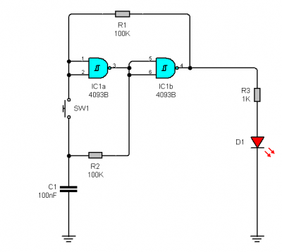

no wlasnie mamy tu z pierwszego zalacznika uklad ktory zbudowalem i dziala jak na schemacie odnosnie drugiego mamy dwa uklady ten z wykorzystaniem bramek dziala na zasadzie dwoch przyciskow gdzie jeden wlacza jedna dide i wylacza druga diode, chodzi o taki ukladzik zeby dzialalo na zadzadzie jak w drugim ukladzie jeden przycisk wylacza i wlacza naprzemian diody chociaz chodzilo o to zeby wlaczal i wylaczaj jedna funkcje (diode) ale tamten uklad do nauki zostawiam na pozniej nawet nie wiem co to jest,(ale na poczatek jaki scalak mam kupic tego typu do nauki?bede mial na pozniej) jak narazie chce cos takiego zrobic na bramkach jeden przycisk wl./wyl. jedna funkcje chyba ze sie nie da tego zbudowac na bramkach, jak narazie mam przy sobie EX-NOR, AND, NAND, inwenter bufor

Tu masz schemat o który prosiłeś
https://forum.elportal.pl/viewtopic.php?p=66761#66761
Ale przerysowali ci go i dałem bramkę NAND. I jak by te urządzenie pobierało dużo prądu to trzeba zastosować dodatkowy tranzystor.

A ten ostatni uklad to na jakiego typu bramkach jest zrobiony??

https://forum.elportal.pl/viewtopic.php?p=66761#66761 zbudowalem ten uklad i nie dziala (po nacisnieciu przycisku jest tylko blysk diody) wykorzystalem uklad scalony UCY 7406, moze to zly scalak, podlaczylem go pod 5V, wejscia 3 pozostalych bramek podlaczylem pod plus, nie wiem moze sie tego nie robi w tym scalaku, no i pod wyjscie podlaczylem diode z rezystorem 220R do plusa. nie wiem gdzie jest bląd... (w scalaku jest szesc bramek inwerterow bufor, z otwartym kolektorem)
Post autor: Jony130 » 02 gru 2010, 17:42
Dawid2379 pisze:A ten ostatni uklad to na jakiego typu bramkach jest zrobiony??
CD4093
Dawid2379 pisze:zbudowalem ten uklad i nie dziala (po nacisnieciu przycisku jest tylko blysk diody) wykorzystalem uklad scalony UCY 7406, moze to zly scalak, podlaczylem go pod 5V, wejscia 3 pozostalych bramek podlaczylem pod plus, nie wiem moze sie tego nie robi w tym scalaku, no i pod wyjscie podlaczylem diode z rezystorem 220R do plusa. nie wiem gdzie jest bląd... (w scalaku jest szesc bramek inwerterow bufor, z otwartym kolektorem)
Dziwne by było jak by zadziałał. Winny temu stanu rzeczy jest "otwarty kolektor".

No i układzik z bramkami NAND. Tutaj zauważylem ze sa to bramki schmitta, w domu mam zwykle, czy tez się nadają?? No i takie szybkie pytanie jakie zadanie spełniają bramki schmitta i jakie są zasadnicze różnice?? Pozdro
