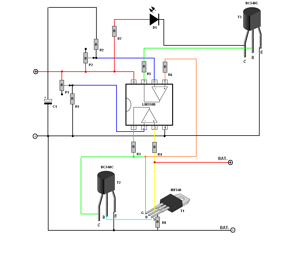

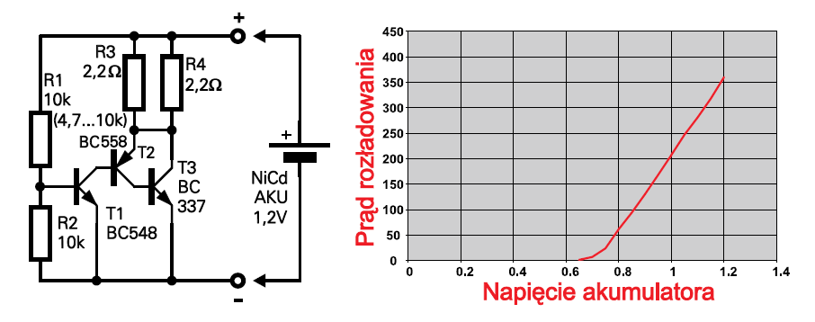

Do podłączenia diody nie trzeba wykorzystać drugiego WO. Wystarczy dodać tranzystor BC548 gdzie baza do dzielnika napięcia (po 10K) i dzielnik do nóżki 1.
Dioda przez rezystor miedzy plus a kolektor.
A co do mruganie tej diody to jest to spowodowane brakiem histerezy.
I pod koniec rozładowania układ pracuje impulsowo tak samo jak dioda.

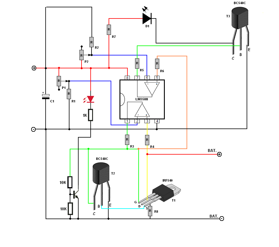

Dzielnik do nóżki 1? Więc między R = 2k i R = 24.66k mam wpiąć rezystor 10k i podłączyć do tego bazę tranzystora, a do tego pin 1?
Inaczej mówiąc pin 1 zewrzeć z 2, a bazę tranzystora podpiąć do nóżki 2 przez rezystor 10k. Minus diody do kolektora przez rezystor, a plus do +12 VDC? Emiter wisi w powietrzu? Czy tak?!?
Nie chodzi mi o mruganie, bo wtedy dioda mruga jeszcze co jakiś czas. Ona po prostu gasła przed zakończeniem rozładowywania, a gry nie jest podłączony akumulator na zaciskach P i O dioda tli się ledwo zauważalnym mrugającym światłem. Dolutowałem do niej 100uF i to spowodowało, że zgasła. Napięcie jakie zmierzyłem na diodzie to 0.003 do 0.004 V (bez C). Skoro widać mruganie to jest to jakaś częstotliwość mniejsza od 25 Hz. Spróbuję jeszcze na wejściu dodać 1000 uF może to załatwi sprawę. Podpiąłem ją wczoraj do dzielnika napięcia. pod (-) bez tranzystora, a (+) diody podpiąłem pod pin 7, chyba działa tak jak chciałem muszę naładować akumulatorki, żeby to jeszcze dokładnie sprawdzić.
Pomijam tą moją część? Ale to tak ma być podłączone?
Podpiąłem tranzystor wraz z diodą po pierwszej stronie układu, bo nie bardzo zrozumiałem co do mnie napisałeś.
+ diody do + z zasilacza i z zasilacza - do E w tranzystorze. B podpiąłem pod 1 przez 10k. - diody łączy się z C tranzystora. Efekt mrugania wyeliminowałem dodając kondensator. Z tego co udało mi się do tej pory sprawdzić dioda lekko przygasa przy 0.9V ale nie gaśnie całkowicie. Dokładnie będę wiedział jak mi się akumulator rozładuje, wtedy napiszę co dalej.
Dalej eksperymentuję.. zobaczę czy mi się uda w końcu to zrobić...

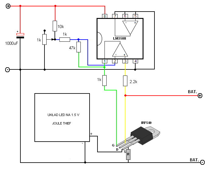

No dobra Jony130, a co sądzisz o tym schemacie? Mój zamysł jest taki, żeby dokonać pomiaru napięcia jakie jest na nóżce G i w ten sposób wyłączać tranzystor i diodę w górnej części układu. Zastosowanie potencjometru umożliwi regulację gaśnięcia diody w momencie zakończenia procesu rozładowywania akumulatora. Wystarczy podpiąć rozładowany akumulator (do wartości 0.9V) i ustawić taką wartość na drugim dzielniku aby uzyskać zamierzony efekt tzn. gaśnięcie diody w momencie zakończenia procesu rozładowywania.
Autor tego wiekopomnego dzieła pisał coś jeszcze o dodaniu rezystora 10k w sekcji "charge" w środek dzielnika napięcia i do nóżki 1 układu (wysterowującej MOSFETA). W przypadku rozładowarki też istnieje taka możliwość? Co o tym myślisz? Jak zachowa się układ?
Uzas. = 12 V
R1, R2 - 2k
P1, P2 - 100k (wieloobrotowy lub zwykły, zależnie od aspiracji)*
R3, R7 - 1k
R4, R5, R6 - 10k
R8 - 2.2R dla I = 0.30 A, 1.5R dla I = 0.47 A itd.
*Potencjometry mogą być łączone np. 100k i np. 1k, lub znając przybliżoną wartość może być to najbliższy rezystor i potencjometr (Informacje jak wyliczyć wartości oporników znajdują się w linku w jednym z moich pierwszych postów).

O jakim bajerze mowa? Histerezę już podpiąłem i testy póki co wypadają pomyślnie, gorzej jest w drugą stronę (kiedy napięcie ogniwa jest niższe od zadanego), bo układ się zapętla i dioda zaczyna mrugać. Histereza ma też poważną wadę, bo odcina na długo przed rozładowaniem się ogniwa (prąd rozładowania jest prawie znikomy już przy ok 0.94 V i trwa to strasznie długo, więc do końca procesu nigdy nie doczekałem.
Z rezystorem dałem radę, bo bez niego w ogóle nie odpalał, teraz chcę podpiąć tą diodę i zobaczyć czy będzie działał.
Wykorzystałem ten schemat co zamieściłem. Wychodzi na to, że gdybym chciał sprawdzać Vo to musiał bym zrobić dodatkowy dzielnik napięcia, więc to uprości schemat. Po podłączeniu układu do sieci dioda świeci pełnym światłem, a w trakcie rozładowywania mocno przygasa. Do końca cyklu rozładowywania jeszcze nie doszedłem. Pewnie się zaświeci maksymalnym światłem, no ale to bez sensu, w sumie lepiej było by gdyby gasła. No i jest jak przypuszczałem. Teraz wisi jakieś 0.93 V na aku, a dioda zaczęła mocniej świecić. W ogóle to irytuje mnie fakt, że między nóżką 1 układu, a GND po zakończeniu rozładowywania jest 3.23 ~ 3.22 V na wyjściu (pin 1) i nie może zejść do tego poziomu 0.7 V. Wychodzi na to, że ten schemat jest do bani, bo napięcie na aku po wyjęciu wtyczki z kontaktu spada grubo poniżej 0.9 V i zaczyna rosnąć do ponad 1 V, wychodzi na to, że akumulator jest mocno rozładowany, a to napięcie 0.93 V ?!?
W sumie konstrukcja na LM385N wymagała mniej kombinacji. Tyle, że w dalszym ciągu nie jestem w stanie wymusić stanu niskiego 0.7 V na pin 1 i jeszcze, żeby się utrzymywał, więc ten schemat co zamieściłem jest niekompletny, tyle, że nie wiem co trzeba by tam za bajer dodać.
Jony130 mógł byś pisać trochę jaśniej? Jak wklepię w Google: "taki bajer, który tylko raz rozładuje akumulator", to raczej nic mi nie znajdzie. :)

W tym układzie dioda gaśnie po osiągnięciu 0.9 V, tyle, że MOSFET pracuje bez przerwy nawet po zgaśnięciu diody i gdy na aku było nawet 0.101 V to między bramą tranzystora, a GND napięcie wynosiło ponad 10 V, więc to co narysowałem nie będzie działać.
Ten układ bez tranzystorów zdaje egzamin ale jak podpiąć pod to te dwa tranzystory, żeby proces rozładowywania się zakończył - wychodzi na to że G musiał bym podpiąć pod +12 V a S pod pin 7, wtedy powinno zadziałać jak trzeba, tyle, że jak wtedy podpiąć akumulator?
Między + 12 a pinem 7 (część B układu) są dwa stany niski to ok 1 V i wysoki ok 8 V.
W ogóle to albo zerwało mi się jakieś połączenie, albo uszkodziłem układ bo już nie działa :) A przed odłączeniem tranzystorów działał, więc będę musiał to sprawdzić.
Akumulator musiał by być podpięty do D i przez dodatkową diodę np. prostowniczą do GND. Wtedy może by to miało sens. Zasada działania układu jest taka, że ma sterować diodą LED, która gaśnie poniżej zadanego napięcia, więc gdyby nawet wysterować tak tranzystor, żeby dochodził do zadanego napięcia, to i tak zadane napięcie nie będzie niższe od zadanego - tak na logikę to nie powinno działać.
Muszę wybrać jakiś podobny schemat do tego co zamieściłem ostatnio. Z tym, że tranzystor nie może być wysterowywany w ten sam sposób co dioda ze względu na to, że do niego podłączone są + i - akumulatora :/ Trzeba dalej kombinować - ja jestem zawzięty i prędzej czy później to zrobię.

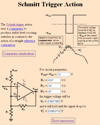

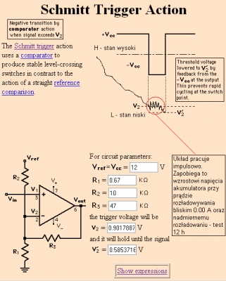

Tu jest dość ciekawy link i na pewno informacje, które tu znalazłem przydadzą się przy budowie urządzenia: http://www.linuxfromscratch.dk/?page=comparator.

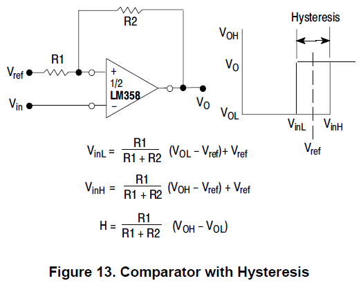

Wychodzi na to, że histereza jedynie zwiększa zakres Vref czyli w tym przypadku 0.9 V, oczywiście można by to wykorzystać, ale bardziej podoba mi się układ z resetem.
http://www.linuxfromscratch.dk/elektron ... Hyster.gif
Wynika z tego, że Voff musiało by być równe 0.9 V a Von wyższe niż 1.1 V czyli w tym przypadku będzie ciężko to wdrożyć, zważywszy na to, że częściowo rozładowane akumulatory mogą mieć poniżej 1.1 V, więc teoretycznie układ nie powinien wystartować.
To jest mój ostatni schemat - na pierwszy rzut oka powinien działać, ale czy na pewno będzie działał to nie wiem. Muszę zbudować wszystko od początku, bo niestety mam tam niezły kocioł i najprawdopodobniej padł scalak, albo jakieś połączenie, bo układ bez tranzystorów przestał działać. Zastanawiam się tylko czy dobrze narysowałem ten schemat. Chodzi mi o opornik 1k obok BC558, bo chyba lepiej było by gdyby ten rezystor był między + 12 V a emiterem BC558 niż między jego kolektorem a bramą MOSFET'a.

Post autor: Jony130 » 21 sie 2010, 11:50
W tym układzie dioda zapala się gdy napięcie spadnie poniżej 0.9V i w sprawnym układzie MOSFET na pewno zostanie wyłączony. Choć lepiej by było dodanie rezystora od plusa do bramki MOSFET -a.
Ten układ
zapali dioda gdy Vin<0.9V i włączy MOSFET-a i rozpocznie się proces rozładowywania rozładowywania.

Wydaje mnie się, że nie do końca. http://www.linuxfromscratch.dk/elektron ... Delay2.gif - na tym schemacie w sekcji IC 1B + jest na dole a - u góry. Na moim schemacie + jest u góry, a - na dole - czyli na odwrót. W konsekwencji dioda zapala się po podłączeniu napięcia wyższego niż 0.9 V, a gdy to napięcie spadnie poniżej 0.9 V dioda gaśnie bez względu na to czy napięcie wzroście powyżej 0.9 V czy nie i to samo powinno dziać się z tranzystorem BC558, który z kolei odpala MOSFET'a. Dodałem jeszcze cyferki, żeby było jasne. Piny 5 i 6 na moim schemacie są odwrotnie niż na oryginalnym, więc i działanie układu jest odwrotne. Testowałem go już bez tranzystorów, ale mi padł, więc na razie muszę znaleźć problem i go usunąć.
1. Choć lepiej by było dodanie rezystora od plusa do bramki MOSFET -a.
A.D. 1. Rezystor jest między kolektorem BC558, a bramą MOSFET'a jest. Ale chyba lepiej by było gdyby ten opornik przenieść między + 12 V, a emiter tranzystora BC558.
2. Ten układ zapali dioda gdy Vin<0.9V i włączy MOSFET-a i rozpocznie się proces rozładowywania rozładowywania.
A.D. 2. Ten układ nie zapali diody gdy Vin < 0.9V, a powinien ją zgasić, bynajmniej tak działał na testach z regulowanym zasilaczem, zanim coś padło. Gdy Vin (napięcie akumulatora) > 0.9V dioda świeci (MOSFET pracuje) gdy napięcie spadnie poniżej 0.9V; Vin < 0.9 V dioda gaśnie (MOSFET nie pracuje).
3. Choć lepiej by było dodanie rezystora od plusa do bramki MOSFET -a.
A.D. 3 Jakiego rezystora? Od którego plusa?
BC558 powinien przewodzić w momencie gdy dioda się świeci, więc i MOSFET powinien pracować w czasie świecenia diody. A po odwróceniu polaryzacji LM393 (jak to jest na moim schemacie) dioda powinna świecić gdy Vin > 0.9 V i gasnąć gdy Vin < 0.9 V.
Post autor: Jony130 » 21 sie 2010, 17:53
Oryginalny układ
Załączał diodę (stan niski na wyjściu) gdy Vin będzie większe niż 9V.
Ty zamieniając wyprowadzenia odwróciłeś działanie układu.
A to oznacza, że stan niski pojawi się gdy Vin będzie mniejsze niż 9V (0.9V).
Stan niski włączy tranzystor PNP który włączy rozładowanie.

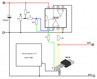

Wróciłem do starego schematu i na jego podstawie zbudowałem komparator z histerezą i wykonałem do niego obliczenia.
R1 = 1k
R2 = 47k
0.021 = R1 / (R1 + R2)
V REF = 0.90 V
Vin L = R1 / (R1 + R2) * (Vol - Vref) + Vref
Vin H = R1 / (R1 + R2) * (Voh - Vref) + Vref
H = R1 / (R1 + R2) * (Voh - Vol)
Vo L = 0.03 V
Vo H = 11.12 V
Vin L = 0.882 V
Są to obliczenia dla V.REF ustawionego na 0.9 V i z tego wychodzi, że histereza zaczyna się od 0.882 V tz. układ będzie pracował dopóki napięcie nie spadnie poniżej 0.882 V mimo, że 0.9 V jest ustawione jako V.REF.
V REF = 0.92 V
Vin L = 0.901 V
Vin H = 1.134 V
To są obliczenia dla V.REF = 0.92 V i wychodzi na to, że Vin L - wyłączające układ napięcie (dochodzące z akumulatora) wynosi 0.901 V.
Wywaliłem też tranzystor, bo w przypadku histerezy prąd zmienia się od 0.5 A do 0.00 A w zależności od napięcia ogniwa, dodatkowy tranzystor ograniczał prąd tak, że przy 1.1 V spadał o połowę tj. z 0.3 A do 0.13 - 0.14 A, a przy 1 V prąd ten wynosił już niewiele, bo 0.07 A, poniżej 1 V, było to zaledwie 0.04 V więc proces rozładowywania ogniwa trwał by strasznie długo, teraz jest płynne przejście, i wyższy prąd rozładowywania ogniwa.
Jeszcze testuję układ, więc na ostateczne wnioski trzeba będzie trochę poczekać. Póki co zamieszczam ostatni schemat z blokiem LED świecącej na 1.5 V, w rzeczywistości dioda rozładowuje stare baterie do jaja, więc świecenie diody uzależnione jest tylko i wyłącznie od pracy tranzystora MOSFET. W zasadzie nie wiem jeszcze czy tak będzie wyglądała rozładowarka, ale Joule Thief wizualnie obrazuje pracę tranzystora (chociaż dioda gaśnie trochę przed całkowitym zamknięciem). Jej praca jest ściśle uzależniona od przepływającego prądu.
Może i histereza jest w tym układzie, ale układ rozładowuje inaczej niż wychodzi ze wzorów, chyba, że Vin H oznacza koniec pracy układu rozładowującego, bo rozładowywanie trwa do około 0.9 V przy Vref = 0.860 V. I tylko w tej konfiguracji histereza spełnia swoje zadanie, bo prąd rozładowywania akumulatora jest wtedy znikomy, więc akumulator bez problemu, może w ten sposób być podłączony nawet przez dobę. Joule Thief działa tylko gdy płynie odpowiedni prąd. W końcowej fazie rozładowywania prąd spada znacząco i dioda przestaje świecić. Najlepszym rozwiązaniem jest podwójny dzielnik napięcia, jeden do układu rozładowującego (piny 1, 2 i 3) i drugi od drugiej części układu (piny 5, 6 i 7). Takie rozwiązanie pozwala na podłączenie diody między pin 7 i GND przez rezystor i wyregulowanie progu gaśnięcia diody. Gdy akumulator jest niepodłączony dioda migoce, można się tego pozbyć dodając kondensator, ale w sumie jest to dodatkowa sygnalizacja (układ pracuje, włóż akumulator).
Jest jeszcze opcja z diodą między pinami 1 i 3 (tego jeszcze nie testowałem). Dioda ma mieć wyłącznik (lub reset ze stykiem rozwiernym). Reset trzeba wcisnąć żeby proces rozładowywania się rozpoczął. Po osiągnięciu określonego napięcia znamionowego układ powinien się zatrzymać i więcej nie włączyć. Podłączenie diody do drugiej sekcji i regulacja jak w poprzedniej aplikacji.
Skorzystałem też z kalkulatora online i w moim przypadku sprawa wygląda chyba tak:
http://hyperphysics.phy-astr.gsu.edu/hb ... tt.html#c1
Zrzut01 to oryginalny układ, zrzut02 to natomiast to co wydaje mi się, że dzieje się z moim układem i histereza zaczyna się dopiero przy 0.9 V jednak po całonocnym rozładowywaniu napięcie spadło do 0.897 V więc histereza nie jest szkodliwa, a zapobiega podniesieniu się napięcia, co w konsekwencji wyłącza diodę LED, więc wiadomo kiedy można odłączyć urządzenie od zasilania. Zobaczę jeszcze jak będzie się sprawowała dioda w połączeniu z pinami 1 i 3.
Prąd rozładowywania między H i L zmienia się i najwyższy jest na H a najniższy na L.
No to teraz trzeba by przetestować wersję z diodą 1N4148. Tyle, że nie bardzo wiem jak powinien wyglądać ten schemat.. powinna to być jakaś modyfikacja schematu z LM393 z resetem, tyle, że nie bardzo wiem jak powinien wyglądać taki schemat. Może jakaś pomoc?
Post autor: Jony130 » 29 sie 2010, 12:42
Witam, jak tam zmaganie z układem?
Ja proponuje taki schemat z wykorzystaniem LM393.
Albo jak nie to któreś z tych prostych tranzystorowych układów.
http://www.edw.com.pl/pdf/k07/16_03e.pdf
(7.83 KiB) Pobrany 16886 razy
