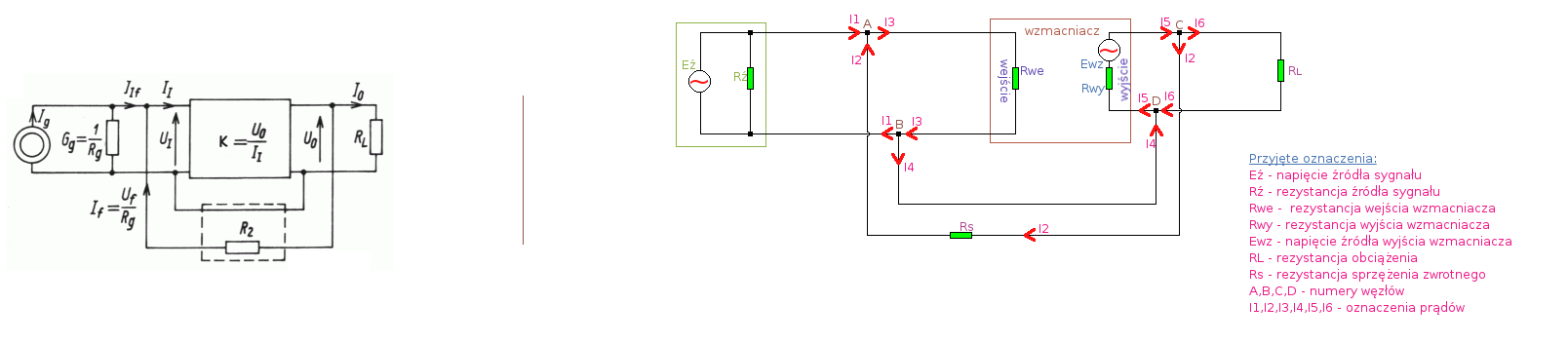

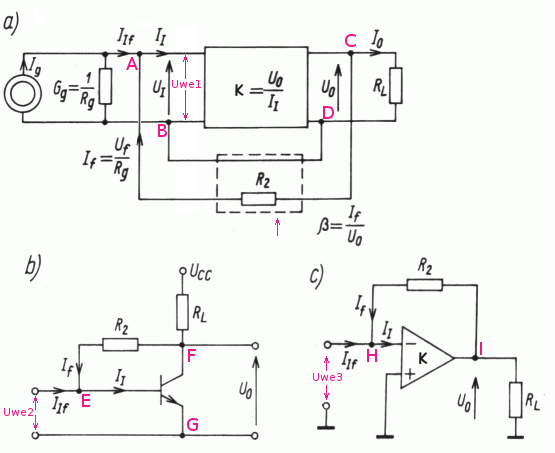

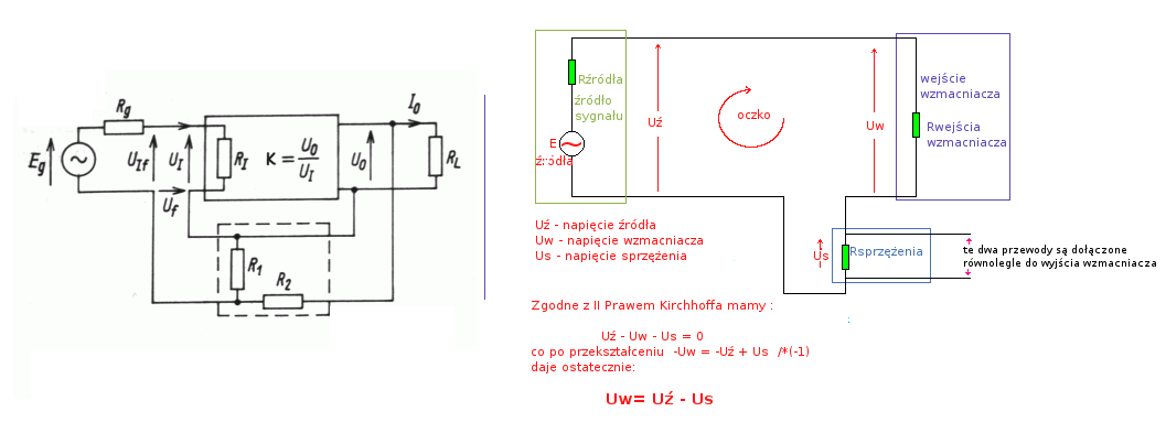

3. "Teraz sprzężenie jest typu równoległego gdy sprzężenie jest połączone do tego samego węzła co napięcie wejściowe. W przeciwnym wypadku mamy do czynienie ze sprzężeniem szeregowym. ".
> Czyli sprzężenie jest równoległe, gdy sprzężenie, źródło sygnału i wejście wzmacniacza mają jeden wspólny węzeł (czyli istnieje jednen wspólny węzeł dla nich), przyczym źródło sprzężenie zwrotne musi być dołączone równolegle do tego węzła.
Na powyższym rysunku w punkcie a) tym wspólnym węzłem jest węzeł A.
Ale, także wspólnym węzłem jest też węzeł B. Przyczym węzeł B łączy masy, więc
jako główny węzeł wspólny traktujemy węzeł A.
W punkcie b) wspólne węzły to E oraz G. Z czego głównym węzłem wspólnym jest węzeł E. I widać że sygnał sprzężenia (od kolektora do punktu F, następnie przez R2 i do punktu E ; a druga strona to od emitera do punktu G) jest dołączony równolegle pomiędzy węzły E i G (do tych węzłów równolegle względem siebie są dołączone także źródło sygnału i wejście wzmacniacza).
W punkcie c) wspólny węzeł to węzeł H oraz niezaznaczony węzeł, gdzieś na przewodzie masowym.
> Sprzężenie szeregowe, mamy gdy dla źródła sygnału, sprzężenia zwrotnego oraz wejścia wzmacniacza nie istnieje wspólny węzeł (nie mają wspólnego węzła).
Tak?
4. A co do tego odejmowania sygnałów. To mam taki przykład dla sprzężenia szeregowego.
W sprzężeniu szeregowym odejmujemy napięcia.
Po lewej stronie ilustracji mamy oryginalny schemat ze sprzężeniem napięciowo-szeregowym. Po prawej stronie ilustracji mamy schemat zastępczy lewej strony
ilustracji oraz wyjaśnienie odejmowania napięć w tym sprzężeniu. Czy o to chodzi?
I oczywiście na tej ilustracji napięcia: U_If = Uź , U_I = Uw , Uf = Us.
Czy to jest dobrze?
5. Ale, niestety nie wychodzi mi odejmowanie prądów w sprzężeniu równoległym.
Z I Prawa Kirchhoffa dla węzła A mamy: I1 + I2 = I3. To gdzie tu jest odejmowanie?
Dla węzła B mamy I3 = -I1 - I4.
To co ja tutaj robię nie tak jak należy?
Oczywiście Ig = I1 , If=I2 , I_I=I3.

AD1. W typowym sprzężeniu napięciowy, podajemy tylko draby ułamek napięcia wyjściowego z powrotem na wejście. Czyli na wejście podajmy próbkę sygnału wejściowego.
AD2
dobrze rozumiesz
AD3 - sprzężenie jest równoległa wtedy rezystor sprzężenia zwrotnego jest włączony między wyjścia a wejście odwracające (bazę w tranzystorze).
AD4 - dobrze rozumujesz
AD5
- Rwe = ∞ i wtedy wyjdzie odejmowanie.
Ale tu chodzi o inne odejmowanie. Zauważ bowiem, że wzrost Iwe -->wzrost Iin co powoduje zmniejszenie If a tym samym sumaryczny prąd Iin jest mniejszy niż byłby w przypadku gdyby IF był stały.

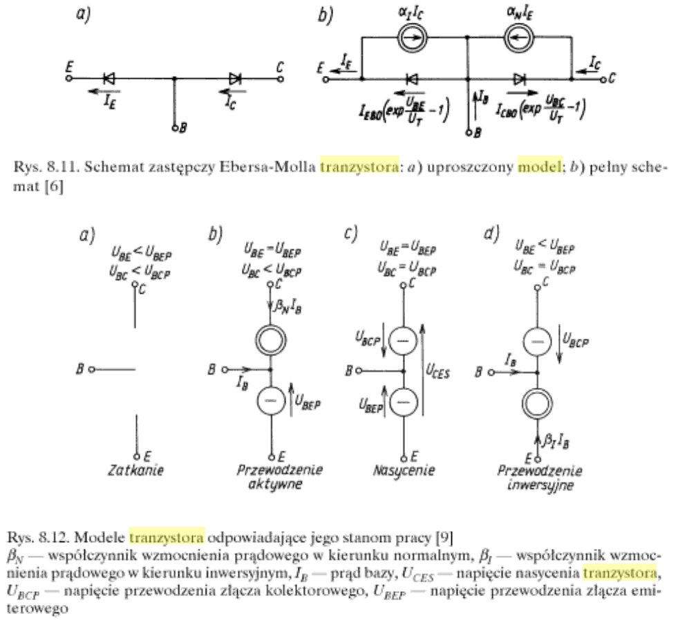

Czy chodzi o modele takie jak te na rysunkach 11 oraz 8.11, a także 8.12 (w załączniku).
Do tych modeli należą także np. model hybrid Π (inaczej schamt zastępczy typu Π). Tak?
Oczywiście wiem, że są jeszcze inne.

4. I mam rozumieć, że schematy zastępcze z rysunków Rys.11 (model tranzystora jako sterowanego źródła prądowego) i Rys.8.12 oraz Rys.8.11a (model diodowy) wynikają z modelu Ebersa-Molla?
Rysunki 8.11 oraz 8.12

qwers pisze: Czy chodzi o modele takie jak te na rysunkach 11 oraz 8.11, a także 8.12 (w załączniku).
Tak chodzi o te modele.
qwers pisze:To, który z tych modeli dobrze nadaje się do analizy stałoprądowej układów złożonych z wieloma tranzystorami (w tym również takich jak ten z zadania domowego)?
Chodzi mi obliczanie rozkładu prądów oraz napięć w obwodzie dla prądu stałego.
Ten z rysunku 8.12b lub 8.12c gdy z obliczeń wyjdzie, że tranzystor jest nasycony.

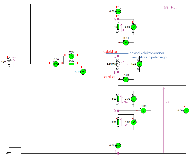

Zakładam, że Ube = 0.6V.
Przybliżony maksymalny prąd kolektora:
Ic_max= 10V/1000Ω = 10mA
Korzystam z równania W. Shockley'a:
Ic = 10•10^(-15) • [ e^(0.6/0.026) ] ≈ 0.000105 A ≈ 105µA (obliczone w WolframAlpha)
I tu widać, że jest coś nie tak.
Bo przecież wystarczy policzyć, że
przybliżony Ib = 10V/500kΩ ≈ 20µA
więc przybliżona wartość Ic = β • Ib, czyli Ic = 50 • 20µA = 0,001A = 1mA .
To co ja zrobiłem źle z tym równaniem W. Shockley'a?
Oczywiście litera "e" we wzorze oznacza liczębę e (inacz. liczbę Eulera, albo jak ktoś woli liczbę Nepera).
To jedna kwestia, a druga to dlaczego nie korzystamy tutaj ze schematu zastępczego takiego jak na rys. 8.11 b (i ze wzorów przedstawionych tam).
Ja bym skorzystał z tego schematu oraz z tych wzorów tam podanych, ale nie wiem co wstawić za zmienne, które tam są (tj. I_EBO, I_CBO, U_BC, α_I , α_N)?

Nie za bardzo mam pomysł.
jedyne co wiem, to to, że Ic= α_N * Ie + I_CBO * [e^(Ubc/U_T)-1] oraz Ie= α_I * Ic + I_EBO * [e^(Ube/U_T)-1], a także:
α_I - współczynnik wzmocniecnienia prądowego w stanie inwersywnym,
α_N - współczynnik wzmocnienia prądowego w stanie aktywnym
U_T - potencjał elektronikientyczny (chyba)
I_EBO - prąd zerowy baza-emiter spolaryzowanego w kierunku zaporowym, przy niepodłączonym kolektorze
I_CBO - prąd zerowy złącza baza-kolektor spolaryzowanego w kierunku zaporowym przy niepodłączonym emiterze
oraz to, że α_N * I_EBO = α_I * I_CBO.
To już wszystko co wiem.

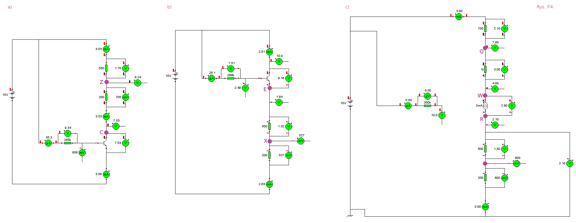

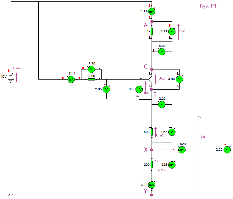

Mamy cztery rysunki P1, P2, P3 oraz P4.
Rysuneki P2 i P3 przedstawiają znaczenie uproszczone dwie sytuacje (układy zastępcze ze źródłem prądowym symulującym obwód kolektor-emiter) związane z układem z rysunku P1. Tranzystor ma wzmocnienie równe 100.
Obrazek Obrazek Obrazek Obrazek
I teraz tak. Weźmy rysunki P1. Gdy wrasta prąd bazy Ib, to zwiększa się też napięcie baza-emiter Ube, a co za tym idzie wzrasta też prąd kolektora Ic. Gdy wzrasta prąd kolektora Ic, to zwiększa się spadek napięcia na Rc (oznaczony jako Urc), a zmniejsza się napięcie kolektor-emiter Uce oraz zmniejsza się potencjał kolektora Uc (punkt C na rysunkach P1,P2,P3). Na skutek rosnącego prądu kolektora Ic rośnie też prąd emitera Ie, co za tym idzie rosną też spadki napięć na rezystorach emitera Ure1 i Ure2, wzrasta też potencjał emitera Ue (punkt E). Rysunek P2 przedstawia identyczną sytuację jak na rysunku P1 (z pominięciem prądu bazy). I w czym jest problem?
Ja rozumiem w pełni dlaczego rosną napięcia na rezystorach (na skutek wzrostu płynącego przez nich prądu), ale jakoś nie zabardzo rozumiem dlaczego zawsze (w takim układzie) spada potencjał kolektora, a dlaczego zawsze rośnie potencjał emitera? W tym jest mój problem. Oczywiście II Prawo Kirchhoffa znam i wiem, że suma spadków napięć na elementach odbiornikowym musi być równa napięciu źródeł zasilania. Czyli u nas Uzas = Urc + Uce + Ure1 + Ure2 .
Ale ja jakoś nie zabardzo wiem dlaczego potencjał kolektora zawsze spada, a potencjał emitera zawsze rośnie? Czy mógłbym prosić o wyjaśnienie mi tej bardzo ważnej kwestii?
Tak samo weźmy teraz rysunek P4. W punkcie a) mamy układ ze wspólnym emiterem tylko rezystancjami w dołączonymi do kolektora. I teraz gdy rośnie prąd kolektora, to spada potencjał kolektora (punkt C), oczywiście rosną spadki na rezystancjacjach kolektora.
W punkcie b) rysunku P4 mamy zaś układ ze wspólnym kolektorem (wtórnik emiterowy). I teraz tam, gdy rośnie prąd w obwodzie kolektora, to zawsze też rośnie potencjał emietra Ue (punkt E), rośnie też spadek napięcia na rezystancjach emiterach.
Dlaczego tak jest jest, że gdy rośnie prąd kolektora to wszystkie potencjały w części emitera rosną (punkty E oraz X z rysunku P4 b ), a w części kolektora maleją (punkty C oraz Z rysunku P4 a)?
Czy mógłbym prosić o wyjąnienie tego ważnego zagadnienia?
2. Dlaczego jest tak, że "przed" źródłem prądowym potencjały punktów maleją (punkty Q i W z rys. P4 c), a "za" źródłem prądowym rosną (punkty R i T z rys. P4 c)? Oczywiście to źródło prądowe symuluje źródło prądowe kolektor-emiter BJT.
3. Dlaczego napięcie na źródle prądowym (czyli napięcie Uce) maleje wraz ze wzrostem prądu tego źródła (tak jak np na rysunkach P2 i P3)?
Napięcie na źródle prądowym (czyli napięcie Uce na rysunkach P1,P2,P3,P4) wraz ze wzrostem prądu maleje ponieważ, na skutek wzrastającego prądu w gałęzi rosną spadki napięć na wszystkich pozostałych elementach odbiorczych, a II Prawo Kirchhoffa musi być zawsze spełnione. Wobec czego, gdy na pozostałych elementach odbiorczych rosną napięcia, a suma wszystkich napięć na odbiornikach musi być równa napięciu źródła zasilania to te wzrosty napięć na pozostałych elementach odbiorczyć odbywają się kosztem napięcia źródle prądowym (czyli zmniejsza się napięcie na źródle prądowym). Przyczym to źródło prądowe też w tym wypadku jest elementem odbiorczym, tyle że oprócz tego dostarcza też prądu, więc jest też i źródłem. Tak, prawidłowo to rumiem?
I właśnie tutaj źródło prądowe jest jednocześnie odbiornikiem i źródłem?
4. Teraz mam pytanie odnośnie rysunku P3. Z tranzystorem oczywiście wiem, że napięcie Uce nigdy w takiej sytuacji nie stanie się ujemne (tutaj wzrost prądu zatrzymał by się na poziomie maksymalnego prądu kolektora Ic_max). To wiem. Ale, mi chodzi tutaj o zwykły obwód, pomińmy fakt że źródło prądowe symuluje tutaj tranzystor i potraktujmy to jak zwykły obwód z ze źródłem prądowym.
I teraz tak. W zwykłym obwodzie, gdyby założyć że źródło prądowe idealne istnieje w rzeczywistości to wg mnie napięcie na tym źródle chyba nie stało by się nigdy ujemne (w przeciwieństwie do tego co pokazuje symulator). Ja rozumiem, że tutaj spadki napięć na elementach są tak duże, że aby suma napięć na wszystkich elementach odbiorczy (wliczając do nch źródło prądowe) była równa napięciu źródła zasilania (Uzas), to źródło prądowe musiało radykalnie obniżyć swoje napięcie (tutaj do ujemnego). Ale, w rzeczywistości do czegoś takiego nigdy by niedoszło (do czegoś takiego, czyli do pojawienia się napięcia ujemnego na elemencie, czy na źródle)? Tak? To jest nie możliwe? Na źródle prądowym nie może być ujemnego napięci w rzeczywistości?
5. Dlaczego tranzystor się nasyca?
Chodzi oto, że musi zostać spełnione II Prawo Kirchhoffa (suma spadków napięć naodbiornikach musi być równa sumie napięć źródłowych/zasilających). Czyli np. gdy mamy układ z tranzystorem o Hfe=100, Rc=1kΩ i napięciu zasilania kolektora Vcc=10V. To gdy Ib=90uA to Ic=9mA, Urc=9V i Uce=1V. Czyli spełnione jest równanie Vcc = Urc+Uce. Ale, gdy Ib wyniesie 110uA, to Ic będzie równe 11mA, więc wtedy Urc będzie równe 11V. To wtedy aby spełnić równanie Vcc = Urc+Uce, napięcie kolektor-emiter (Uce) musiało by się stać ujemne [musiało by być 10=11+(-1), a więc Uce musiało by wynieść (-1) V]. A to jest niemożliwe. A skoro nie można przekroczyć napięcia zasilania (10V), to oznacza, że maksymalny prąd kolektora (Ic) jaki będzie płynął przy Ib=110uA bedzie zależał od napięcia zasilania obwodu kolektor emiter Vcc, napięcia nasycenia Uce_sat i rezystancji kolektora Rc. Skoro musi zostać spełnione II Prawo Kirchhoffa to tranzystor chcąc przepuścić jak największy prąd kolektora będzie musiał obniżyć Uce do pewnej granicy (do Uce_sat) poniżej, której nie może już zejść (nie może bardziej obniżyć Uce) bo Uce musiało by się stać ujemne (aby II Prawo Kirchhoffa było spełnione), a osiągnięcie ujemnego napięcia na elemencie (ujemnego spadku napięcia na elemencie) przy zasilania dodatnim napięciem jest nie możliwe.
Czy oto chodzi? Takie jest prawidłowe wyjaśnienie tego zagadnienia?
6. Ja jeszcze na chwilę chciałbym wrócić do pewnej kwestii z układu:
Ja w swojej analizie tego nie napisałem, ale chciałbym prosić o potwierdzenie
mi jednej małej kwestii (chciałbym coś doprecyzować).
1. Moja analiza (uproszczona) tego układu jest następująca:
Zakładam, że napięcie wejściowe (Uwe) do układu doprowadzamy poprzez dołączenie źródła sygnału wejściowego równolegle do rezystora R2.
Gdy rośnie napięcie wejściowe (Uwe), to wzrasta też prąd bazy Q1 (Ib1), w efekcie czego wzrasta również prąd kolektora Q1 (Ic1). Wzrastający Ic1 wywołuje wzrost spadku napięcia na Rc1 i zmniejszanie się napięcia Uce1 (napięcia kolektora , zmniejsza się napięcie Uc1). W efekcie wzrostu prądu Ic1 rośnie też Ie1 (prąd emitera Q1), a to powoduje wzrost Ue1 (wzrost napięcia emitera) i zwiększanie się spadków napięcia na Re11 i Re1.
Zmniejszające się napięcie Uc1 (czyli Uce1) powoduje zmniejszenie się napięcia na na R4, a co za tym idzie zmniejsza się sumaryczny spadek napięcia w gałęzi ze złączem baza-emiter Q2 (zmniejsza się Ube2), Re12 i Re2 (czyli spadają napięcia Ube2, Ure12 i Ure2). Zmniejszające się napięcie baza-emiter Q2 przekłada się na zmniejszanie się prądu bazy Q2 (zmniejsza się Ib2). Mniejszy Ib2 pociąga za sobą zmniejszenie się Ic2 i wzrost Uce2 (wzrost napięcia kolektor-emiter Q2), a to powoduje mniejszy prąd w obwodzie emitera Q2 i w efekcie mniejsze spadki na Re12 i Re2 oraz mniejsze napięcie emitera Q2 (czyli mniejsze Ue2).
Mniejsze napięcie emitera Q2 (mniejsze Ue2) prowadzi do mniejszego spadku napięcia na Rfb, a to prowadzi do mniejszego prądu przepływającego przez rezystor Rfb. Mniejszy prąd w gałęzi z rezystorem Rfb, oznacza, że mniejszy prąd z tej gałęzi wpłynie do węzła (węzeł przy emiterze Q1, do którego dołączony jest Rfb)) w obwodzie emitera Q1. Oznacza to, że mniejszy prąd będzie płynął przez Re11 i Re1, a to przełoży się na mniejsze spadki na Re11 i Re1. Mniejsze spadki na tych rezystorach oznaczają większe Ube1, a to przekłada się na większy prąd bazy Q1 (wzrost Ib1).
Czyli mamy doczynienia z dodatnim sprzężeniem zwrotnym.
Spadł potencjał punktu 4 (napięcie emitera Q2, czyli zmniejszyło się napięci Ue2),a w tym czasie potencjał punktu 2 (napięcie emitera Q1) pozostwało jeszcze bez zmian. I teraz przez rezystor Rfb popłynął mniejszy prąd ponieważ, spadło napięcie na tym rezystorze. A napięcie na tym rezystorze spadło dlatego, bo spadł potencjał punktu 4 (potencjał punktu 2 się nie zmienił), więc zmiejszyła się różnica potencjałów między zaciskami tego rezystora (czyli napięcie na tym rezystorze). A skoro zmniejszyło się napięcie, to zaczął płynąć przez niego mniejszy prąd.
Czy to jest prawidłowe wyjaśnienie przyczyny zmniejszenia prądu płynącego przez Rfb?

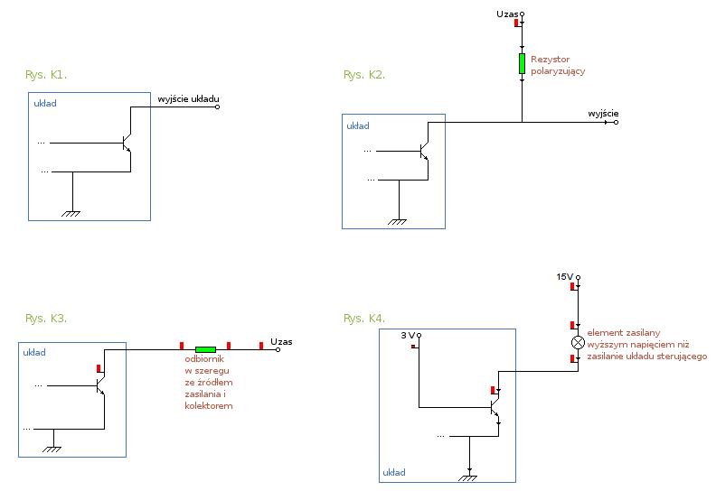

10. Co to jest otwarty kolektor w układach tranzystorowych?
Czy chodzi oto, że otwarty kolektor jest to wypuszczony przewód od kolektora na wyjście układu bez polaryzowania kolektora? Czyli kolektor tranzystora jest zasilany dopiero po dołączeniu odbiornika (i jest zasilany poprzez ten odbiornik). Coś takiego? Czy mógłbym prosić o dokładniejsze wyjaśnienie mi tego? Do czego to się stosuje/używa?
Post autor: Jony130 » 27 paź 2013, 12:50
qwers pisze: Przemyślałem sobie kilka rzeczy i mam rozumieć, że chodzi oto, abym w szczególności na samym początku zaczął podchodzić do sprawy intuicyjnie i, abym przede wszystkim analizował obwody w sposób intuicyjny. Tak mam to rozumieć?
Dokładnie tak.
AD1, 2, 3 - W sumie to sam sobie na to odpowiedziałeś, jest dokładnie tak jak piszesz.
Napięcie na RE rośnie gdy wzrośnie prąd emitera wynika wprost z prawa Ohma i z tego, że wszystkie napięcia w tym układzie mierzymy względem ujemnego bieguna zasilania.
Ve = Ie*Re
I dlatego też napięcie na kolektorze spada Vc = Vcc - Ic*Rc gdy rośnie spadek napięcia na rezystorze Rc.
No i nie bez powodu układ WK nazywamy wtórnikiem emiterowym.
Wszak na emiterze mamy napięcie na bazie minus Vbe
http://www.edw.com.pl/pdf/k01/38_04.pdf (koniecznie to przeczytaj)
Gdybyśmy natomiast mierzyli napięcia względem plusa zasilania. To mielibyśmy odwrotną sytuację.
Wraz ze wzrostem prądu, napięcie na kolektorze by rosła, bo teraz Vc = VRc a nie jak poprzednio Vc = Vcc - VRc. Za to na emiterze napięcie by malało.
A i pamiętaj, że tranzystor sam nie wytwarza (nie jest źródłem) prądu.
To z zasilacza pobierany jest prąd.
AD4 - Jak byś miał idealne źródło prądowe to napięcie mogło by być ujemne.
Bo w obwodach z idealnym źródłem prądowym o napięciu decyduje "obciążenie" i punkt względem którego mierzymy napięcie.
AD5 Jest dokładnie tak jak piszesz. Tranzystor się nasyca bo nie może już zapewnić by prąd kolektora był beta razy większy niż prąd bazy Ic = β*Ib.
Bo wymagało by to ujemnego napięcie Vce, co jest oczywiście niemożliwe.
AD6 Nie widzę żadnego błędu w twoim toku rozumowania.
AD7 Nie przejmuj się tym za bardzo.
W skrócie chodzi o charakter źródła sygnały. Źródło może być napięciowe o zerowej rezystancji wewnętrznej, czyli o nieograniczonej wydajności prądowej. Albo mieć charakter idealnego źródła prądowego .
I tak np. dla sprzężenia napięciowi-równoległego jak źródła Vin jest idealnym źródłem napięcia. To sprzężenie przez RF nie ma praktycznie wpływu na napięcie na bazie bo tylko Vin decyduje o napięciu na bazie.

AD10 Otwarty kolektor to jeden z typów wyjścia stosowany w układach cyfrowych i niektórych komparatorach.
http://pl.wikipedia.org/wiki/Otwarty_kolektor

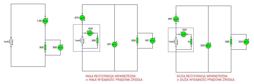

Post autor: qwers » 28 paź 2013, 13:15

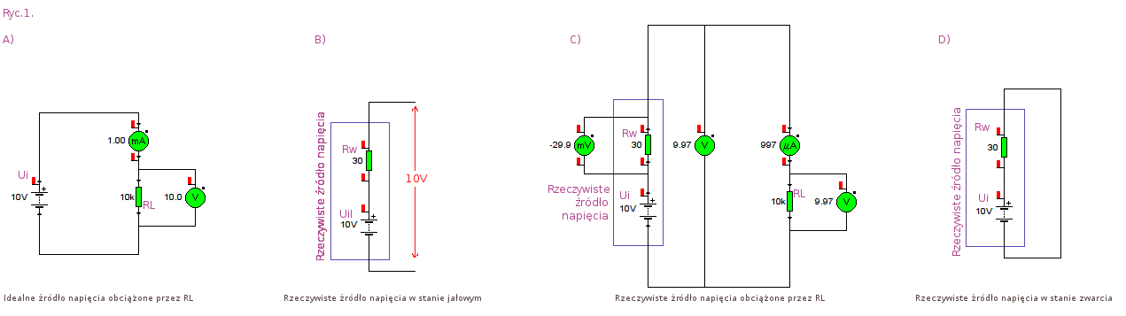

1. Chciałbym prosić o sprawdzenie poprawności mojego rozumowania (i zrozumienia) dot. wiadomości o źródłach prądowych i napięciowych.
>> Idealne źródło napięciowe to element, na którego zaciskach występuje zawsze napięcie nominalne bez względu na dołączone do tych zacisków obciążenie. A, więc idealne źródło napięciowe nie posiada rezystancji wewnętrznej (Rwewnętrzna = 0 Ω, na której wystąpił by spadek napięcia na skutek przepływu prądu po obciążeniu. Wobec czego idealne źródło napięcia może dostarczyć do obciążenia prąd o nieskończenie wielkiem natężeniu (czyli dostarczyć prąd o dowolnej wartości, teoretycznie nawet nieskończenie wielkiej), a napięcie na zaciskach tego źródła napięcia nie ulegnie żadnej zmianie (pozostanie takie same). Czyli napięcie idelanego źródła napięciowego nie zależy ani od płynącego prądu, ani też od rezystancji obciążenia.
Gdy, do idealnego źródła napięcia dołączymy obciążenie (RL), to napięcie na zaciskach idealnego źródła napięcia się nie zmieni, a wartość prądu płynącego w tym obwodzie zależeć będzie tylko i wyłącznie od prawa Ohma (I=U/R). Napięcie się nie zmieni bo idealne źródło napięcia nie posiada rezystancji wewnętrznej (Rw=0Ω), na której wystąpił by spadek napięcia i obniżył by napięcie wyjściowe.
Rzeczywiste źródło napięcia składa się z szeregowo połączonej rezystancji wewnętrznej (Rw) i idealnego źródła napięcia. Rzeczywiste źródła napięcia to np. bateria,akumularor, zasilacz, element fotowoltaiczny, itp. W rzeczywistym źródle napięcia maksymalny prąd jaki może dostarczyć to źródło jest ograniczony przez rezystancję wewnętrzną. W rzeczywistym źródle napięcia, napięcie nominalne występuje na jego zaciskach tylko wtedy, gdy źródło to nie jest obciążone (stan pracy jałowej).
Czyli, gdy do rzeczywistego źródła napięcia dołączymy obciążenie (RL), to na skutek przepływu prądu o określonej wartości wystąpi spadek na rezystancji wewnętrznej (Rw) rzeczywistego źródła napięcia i na zaciskach tego źródła wystąpi napięcie mniejsze od nominalnego o wartość tego spadku na Rw. Czyli prąd w takim obwodzie obliczamy ze wzoru: I= Ui / (Rw+RL) , gdzie Ui oznacza napięcie na idealnym źródle napięcia.
Aby, wyznaczyć maksymalny prąd jaki może płynąć jaki może płynąć w obwodzie z rzeczywistym źródłem napięcia, czyli aby wyznaczyć maksymalną wydajność prądową tego źródła - należy zewrzeć jego zaciski. Wartość tego maksymalnego prądu obliczymy ze wzoru I=Ui/Rw . Napięcie w stanie zwarcia nadal pozostaje niezmienne i jest równe napięciu nominalnemu (dokładnie mówiąc jest równe napięciu nominalnemu idealnego źródła napięciowego wchodzącego w skład tego rzeczywistego źródła napięciowego).
Z tego też wynika, że im większą wydajność prądową ma rzeczywiste źródło napięcia tym ma ono mniejszą rezystancję wewnętrzną Rw. Np. akumulator samochodowy 12V ma mniejszy opór wewnętrzny Rw od baterii AA o napięciu 1.5V.
>> Idealne źródło prądowe to element, który zawsze dostarcza prąd o takiej samej wartości (wartości nominalnej źródła) bez względu na dołączone obciążenie (prąd wyjściowy idealnego źródła prądowego nie zależy od dołączonego obciążenia). Napięcie na zaciskach idealnego źródła prądowego zależy od dołączonego obwciążenia. Czyli idealne źródło prądowe może dostarczyć napięcia o dowolnej wartości (teoretycznie napięcie o nieskończenie wielkiej wartości) przy niezmiennej wartości prądu w obwodzie.
Napięcie na obciążonym idealnym źródle prądowym wyznaczamy ze wzoru U=Iź*RL , gdzie Iź - to nominalny prąd idealnego źródła prądowego, a RL to rezystancja obciążenia. A, więc gdy, do idealnego źródła prądowego dołączymy obciążenie (RL), to w obwodzie popłynie prąd o wartości nominalnej tego źródła, a napięcie na obciążeniu (a tym samym też na źródle prądowym) wyniesie U= Iź*RL .
W idealnym źródle prądowym wartość dostarczanego prądu nie zależy ani od przyłożonego napięcia, ani od rezystancji obciążenia (bo wartość prądu zawsze pozostaje niezmienna).*****************
W idealnym źródle prądowym wartość rezystancji wewnętrznej ma nieskończenie wielką wartość Rw= ∞ Ω, przyczym rezystancja wewnętrzna jest dołączona równolegle do źródła prądowego. A rezystancja o nieskończenie wielkiej wartości (Rw= ∞ Ω) oznacza rozwarcie (albo prawie rozwarcie) i to właśnie dlatego przy dołączeniu obciążenia do idealnego źródła prądu, to wartość tego obciążenia wyznacza spadek napięcia (na źródle i obciążeniu).
Gdy Rw= ∞ Ω, czyli Rw dąży do nieskończoności to odwrotność rezystancji (konduktancja) 1/Rw dąży do wartości równej 0. I to dlatego też prąd wyjściowy idealnego źródła prądowego nie jest zmniejszany przez Rw, ponieważ mamy Iwy = Iź - (U/R), więc gdy Rw = ∞ Ω, to ułamakek U/R = 0 i z tego otrzymujemy, że Iwy=Iź.
Rzeczywiste źródło prądowe składa się z równolegle dołączonej rezystancji wewnętrznej.
Im większa jest wartość tej rezystancji wewnętrznej tym, większy prąd może dostarczyć to rzeczywiste źródło prądowe do obwodu, ponieważ przy dołączeniu obciążenia do rzeczywistego źródła prądowego część prądu nominalnego płynie przez rezystancję wewnętrzną i wartość prądu wyjściowego (płynącego do obciążenia) jest mniejsza od wartości nominalnej o wartość prądu płynącego przez Rw.
A, więc gdy do rzeczywistego źródła prądowego dołączymy obciążenie RL to wartość prądu wyjściowego płynącego przez RL wyniesie Iwy = Iź - U*(1/Rw) albo Iwy = [Rw/(Rw+RL)] * Iź (dzielnik prądu). A napięciem wyjściowym U jest spadek napięcia na Rw lub na RL (na obu równe co do wartości i ten sam spadek napięcia też występuje wtedy na źródle prądowym).
Maksymalny prąd wyjściowy/maksymalna wydajność prądowa rzeczywistego źródła prądowego (czyli stan zwarcia) jest równa prądowi nominalnemu tego źródła prądowego (czyli prądowi nominalnemu idealnego źródła prądowego wchodzącego w skład tego rzeczywistego źródła prądowego).
W stanie jałowym (nieobciążonym) pracy rzeczywistego źródła prądowego prąd wyjściowy (prąd na wyjściu) oczywiście wynosi 0 A, a w gałęzi z rezystancją wewnętrzną Rw płynie prąd o wartości równej prądowi nominalnemu tego źródła prądowego (czyli wartości prądu idealnego źródła prądowego wchodzącego w skład rozpatrywanego rzeczywistego źródła prądowego).
Natomiast napięcie wyjściowe w stanie pracy jałowej jest równe spadkowi napięcia na Rw, czyli wynosi U=Iź*Rw.
>> Przekształcanie źródeł - równoważność źródeł
Idealne źródła nie podlegają konwersją. Czyli nie można przejształcić idealnego źródła napięciowego na idealne źródło prądowe i odwrotnie. Przekształcać można jedynie rzeczywiste źródła, czyli może zamienić rzeczywiste źródło prądu w rzeczywiste źródło napięcia i odwrotnie.
Mam rozumieć, że równoważność źródeł dotyczy ich parametrów wyjściowych, czyli
na wyjściu mamy otrzymać taki sam prąd i takie same napięcie (na odbiorniku oczywiście).
Przekształcane, czyli równoważne źródła muszą mieć równe rezystancje wewnętrzne (Rw).
Czy to co powyżej opisałem jest prawidłowe?

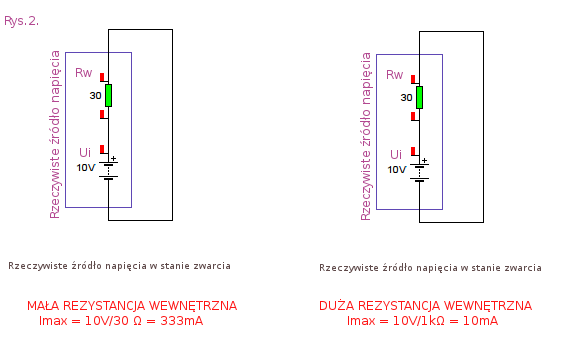

2. Czy w stanie zwarcia idealnego źródła prądowego napięcie na jego zaciskach będzie największe, czyli teoretycznie nieskończenie wielkie?
3. Jak wyznaczyć maksymalne napięcie, czyli maksymalną wydajność napięciową na rzeczywistym źródle prądowym?
Bo idealne źródło prądowe ma wydajność napięciową nieskończenie wielką, skoro może dostarczyć nieskończenie wielkiego napięcia, a jak jest z rzeczywistym źródłem prądowym.
4. Jak wydajność napięciowa rzeczywistego źródła prądowego zależy od rezystancji wewnętrznej. Tak jak już to wcześniej wspomniałem - im większa jest wartość tej rezystancji wewnętrznej tym, większy prąd może dostarczyć to rzeczywiste źródło prądowe do obwodu. A jak jest z napięciem.
Im większa jest rezystancja wewnętrzna Rw rzeczywistego źródła prądowego tym, większe jest napięcie wyjściowe i tym większa jest wydajność napięciowa tego rzeczywistego źródła prądowego? To jest prawidłowy wniosek?
5. Jakie są przykłady rzeczywistych źródeł prądowych?
Bateria jest rzeczywistym źródłem napięciowym. Nie można powiedzieć, że bateria jest źródłem prądowym? Tak, dobrze mówię?
Przykładem, rzeczywistych źródeł prądowych jest np. obwód kolektor-emiter tranzystora bipolarnego (jest źródło prądowe sterowane prądem bazy), tranzystorowe źródło prądowe, stabilizator. Tak? A są jeszcze inne jakie przykłady rzeczywistych źródeł prądowych?
6. Ja wcześniej napisałem - "W idealnym źródle prądowym wartość dostarczanego prądu nie zależy ani od przyłożonego napięcia"
I tutaj chodzi oto, że gdy do obwodu z idealnym źródłem prądowym (np. takim jak na rys. A) dołączymy źródło napięcia (czyli przyłożymy napięcie) np. dołączając baterię - to prąd w tym obwodzie się nie zmieni - co ilustruje rysunek B. Po przyłożeniu napięcia zmieni się tylko rozkład napięć w tym obwodzie.
7. No dobrze. Ale, tak w jednym zdaniu o tym co to jest otwarty kolektor.
Otwarty kolektor oznacza, że z jakiegoś układu wyprowadzono np. przewód bezpośrednio podłączony tylko do kolektora jakiegoś tranzystora i ten przewód nigdzie nie został z niczym "po drodze" dołączony (w tym układzie) - co ilustruje rys. K1. Ten przewód nie został nigdzie np. spolaryzowany poprzez dołączenie poprzez rezystor do zasilania (w ten sposób oczywiście kolektor został by spolaryzowany) - tak jak na rys. K2. I wyjście typu otwarty kolektor dotyczy zawsze tylko tranzystorów pracujących w układzie wspólnego emitera.
I takie wyjście typu otwarty kolektor jeżeli chcemy go użyć, to musimy sobie albo go spolaryzować poprzez rezystor dołączony do zasilania (w myśl idei z rys. K2) albo podłączyć go w szereg z odbiornikiem (np. jakimś elementem wykonawczym) i źródłem zasilania (zgodnie z ideą przedstawioną na rys. K3 i wtedy zasilanie kolektora odbywać się będzie poprzez ten odbiornik).
W pierwszym przypadku (rys. K2) układ pełnił by rolę układu ustalającego na wyjściu stan logiczny (nisku lub wysoki), w drugim zaś (rys. K3) układ taki mógłby sterować elementem o innym napięciu zasilania niż układ z tym tranzystorem (rys. K4) albo mógłbym poprostu pełnić rolę włącznika/wyłącznika tego elementu.
Czy dobrze zrozumiałem?
