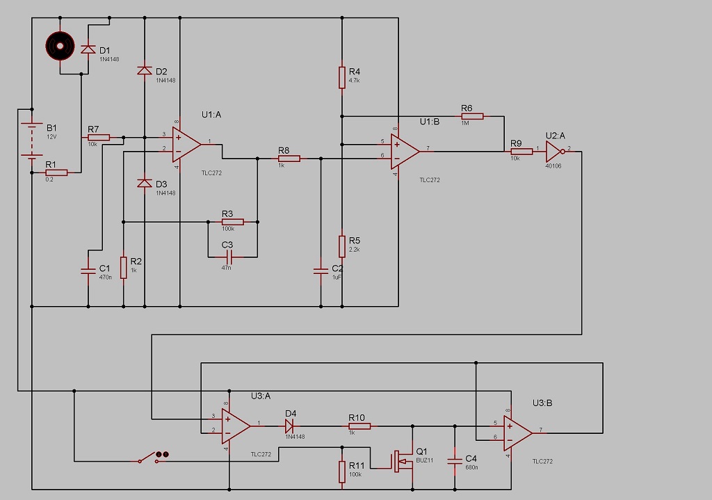

Post autor: leech10 » 12 paź 2013, 21:49
Hej
Krótko. C4 nie trzyma napięcia. CD40106 ma wejścia innych inwerterów połączone z plusem zasilania i ma podpięty kondensator ceramiczny 100n do nózki zasilającej. Q1, R10 i R11 usunąłem i to samo.
Pozdrawiam
Piotrek
Post autor: Jony130 » 13 paź 2013, 14:21
Ja stawiamy na prąd zerowy diody. I pamiętaj że woltomierz też ma rezystancje.
Tanie w okolicy 1M a lepsze 10M. Oblicz sobie stałą czasowa. No dodatek prąd na poziomie 1uA rozładowuje kondensator w szybkością 1uA/680nF = 1.47V/s
A swoją drogą po co ci ten detektora szczytu w tym układzie?

Post autor: leech10 » 13 paź 2013, 14:49
Hej
Ano miał on za zadanie wyłączyc silnik przy przeciążeniu. Czyli pojawiał się stan wysoki i układ się odcinał. Reset przy pomocy FETa Q1. Myślałem że ten układ trzyma ładunek dość dług.
Chodzi o prąd zerowy diody D4 tak? To jak w praktyce działają takie układy?
jakbyś ty polecał najlepiej rozwiązac kwestię odłączenia silnika przy przeciążenia a potem ponownego go załączena? Może tyrystor?
Pozdrawiam
Piotrek

Post autor: Jony130 » 13 paź 2013, 14:55
Tak chodzi o D4.
leech10 pisze:jakbyś ty polecał najlepiej rozwiązac kwestię odłączenia silnika przy przeciążenia a potem ponownego go załączena?
Ja bym zrobił przerzutnik RS z wykorzystaniem CD40106.

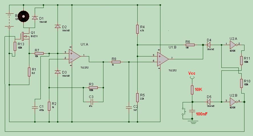

Post autor: Jony130 » 24 paź 2013, 19:22
No to chociaż pokaż pełny schemat układu.

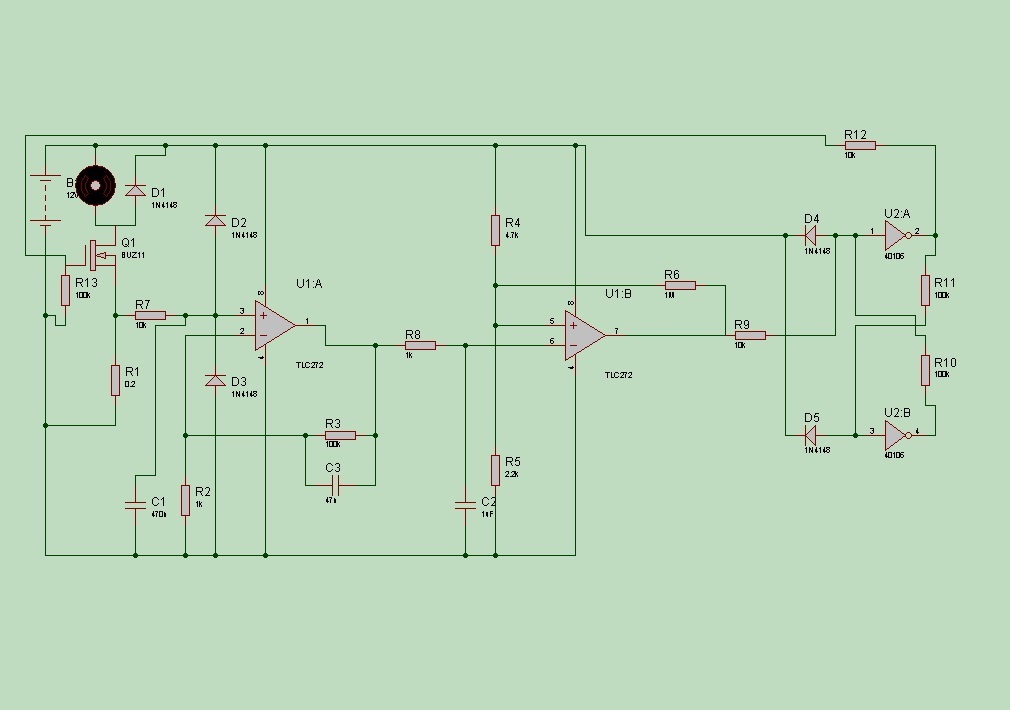

leech10
Posty: 546
Lokalizacja: Katowice
Post autor: leech10 » 24 paź 2013, 23:14
Hej
Proszę. Układ próbowałem bez i z R9. Wstawiałem na wejście CD40106 układ RC 10K 470nF. Podłączałem bramkę BUZ11 na obydwa wyjścia przerzutnika RS dla testów ale nic. Reszta wejść CD40106 podłączona do szyny zasilania przez rezystory 10k. Nóżka zasilania ma podłączony filtrujący kondensator ceramiczny 100n, zgodnie z zaleceniami.
Pozdrawiam
Piotrek
Post autor: Jony130 » 27 paź 2013, 9:19
Jeszcze nie analizowałem twojego układu. Ale powiedz mi czemu dałeś diody katodami na stałe do plusa. No i nie zapomnij wykonać pomiarów oscyloskopem napięcie na bramce BUZ11.

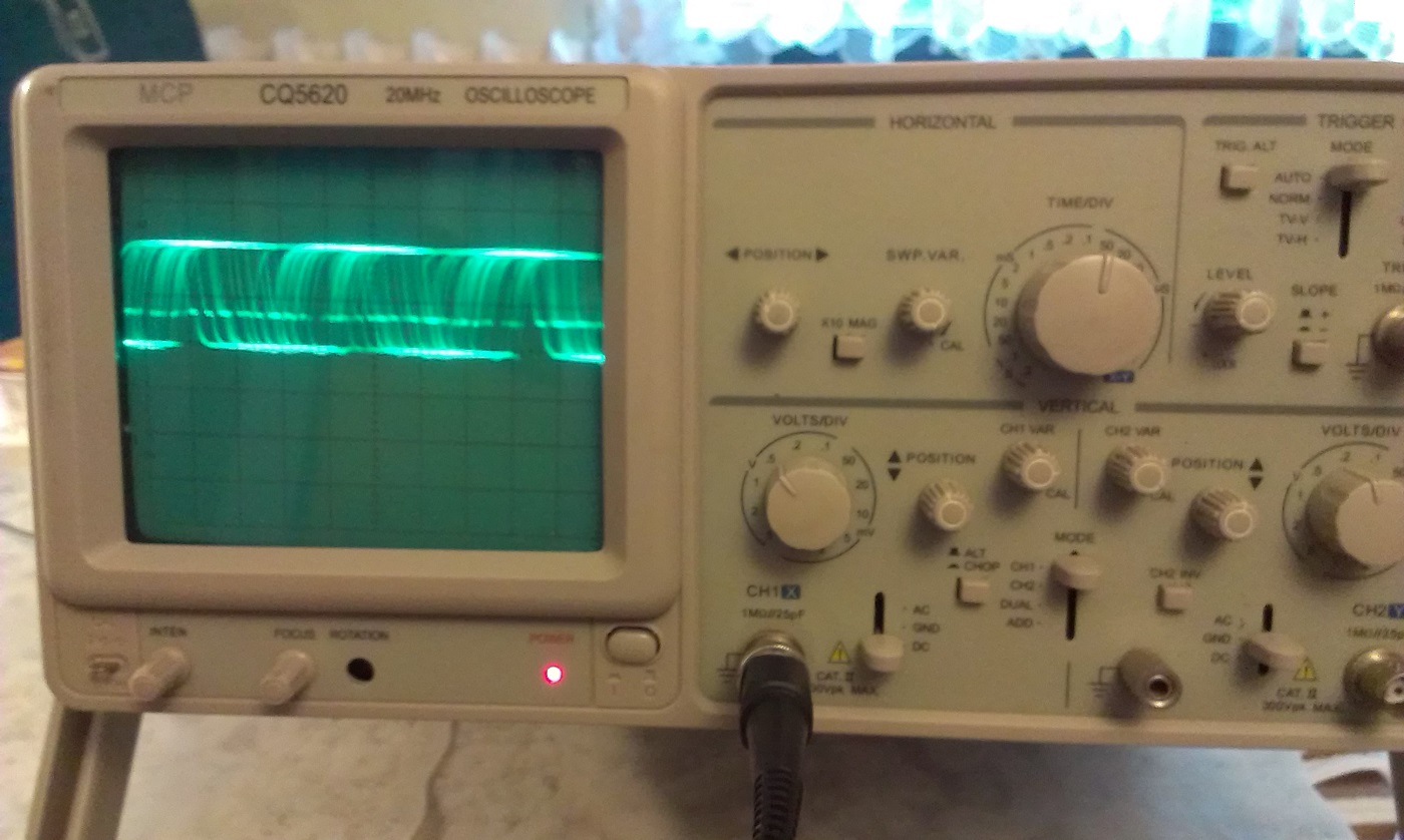

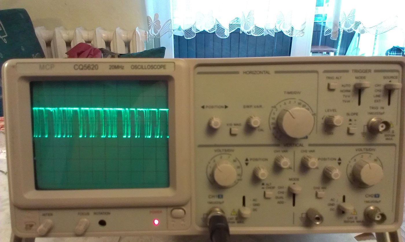

leech10
Posty: 546
Post autor: leech10 » 27 paź 2013, 21:05
Hej
No tragedia....... jedno zdjecie to bramka BUZa a drugie to wejscie ( nie wazne czy S czy R na obydwu przebieg jest taki sam pomimo podpiecia jednego) przezutnika. Diody tak dalem bo gdzies na necie taki schemat widzialem, podpiecie ich w kierunku wstecznym do szyny zasilania. Jak zalaczam uklad "recznie" to nie ma zajakniecia, oscyloskop i na wyjsciu schmitta(TLC272) i na wejsciu/wyjsciu CD40106 daje czyste stany logiczne, wszystko dziala elegancko
Pozdrawiam
Piotrek
P.S.
Czy przy pomiarach napiec do powiedzmy 20V( nie uzywam wiekszych) mozna uszkodzic oscyloskp. Czy np. cos sie stanie jesli krokodylek od sondy wepne w przewod z napieciem zmiennym trafo a sonde doloze do masy? Czy cos sie moze stac?
Post autor: Jony130 » 28 paź 2013, 8:56
No dobra wypróbuj tą przeróbkę.
I może później jak już układ zacznie działać zrezygnuj z R1 i po prostu mierz napięcie na drenie, czyli na rds(on).
