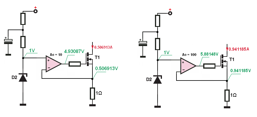

Rozumiem teraz skąd się wzięło K, ale nie widzę związku z powyższymi rysunkami. Do czego nam te 0,25 ? Żeby obliczyć prąd drenu, napięcie na Vgs ? Jeśli tak to coś się nie zgadza, ponieważ z rysunku wynika, 0,9411 A, a nie 1 A, więc automatycznie K powinno być inne.
Wzmocnienie według rysunku z poprzedniej strony stanowi wynik, który można łatwo policzyć (100), jednak jak to się ma do tego, że wzmacniacz konstrukcyjnie ma wzmocnienie rzędu tysięcy. Czy układ w źródle napięciowym to determinuje. Bo już teraz nie wiem czyAo sobie założyłeś, czy zostało wyliczone.

To może zacznijmy od początku. Chcemy zbadać wpływ skończonej wartości wzmocnienie napięciowego WO na pracę źródła prądowego.
W naszym uproszczonym modelu zastosowano tranzystor MOSFET o parametrze K = 0.25 i Vgs(th) = 3V.
Przeanalizujemy 3 przypadki w których użyty przez nas WO będzie charakteryzowała następującym wzmocnieniem.
Ao = 10 ; Ao = 100
I dla Ao = 100 000
I przypominam, że Ao - to wzmocnienie gołego WO.
Jak widać to wzmocnienie WO decyduje o tym czy prąd naszego żródła prądowego będzie zbliżone do wartości Vref/Rs = 1A a nie parametry tranzystora.

Załapałem :cool: teraz wydaje się to oczywiste i jakże ważne dla założonego działania układu. Teraz gdy zrozumiałem dobrze działanie źródła prądowego na WO mogę zacząć zabierać się za realizacje praktyczną tego układu i w razie draki, chyba już nie wiele mnie może zaskoczyć :)
Jeszcze raz dziękuje. Szlachetne z Twojej strony jest to, że masz dużą wiedzę i potrafisz się nią dzielić w sposób przyjazny, zrozumiały i łatwo przyswajalny. Nie wywyższając się w najmniejszym stopniu, jak wielu to zwykło robić.
