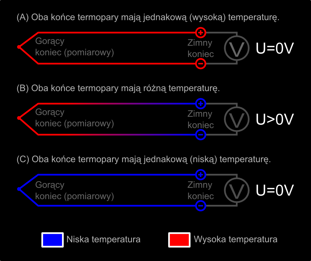

c4v2
Posty: 426
Lokalizacja: z przed monitora
Post autor: c4v2 » 20 lip 2011, 10:16
Może ten rysunek będzie nieco jaśniejszy niż opis działania termopary:

c4v2 Dziękuję za wyjaśnienia. Raczej nie powinienem się tym martwić skoro czujnik termopary działa, bo to raczej kwestia przewodnictwa cieplnego i użytych materiałów. Więc mnie chyba to nie dotyczy. Poza tym zimny koniec jest wystarczająco długi. A co myślisz o moim poprzednim poście. To da radę tak prosto wykonać?

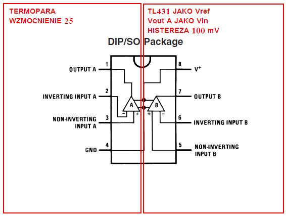

e-lektryk
Posty: 961
Lokalizacja: Z Polski
Post autor: e-lektryk » 20 lip 2011, 11:54
Chodzi mi o ten układ, gdzie 1 to Vin+, 2 to Vout+, a 3 to GND. Z tego wynika, że 1 układu powinna łączyć się z 8 opampa, 2 układu z 3 opampa, a 3 układu z 4 opampa z tego kalkulatora. Termopara powinna być włączona między 3 nóżką opampa a GND, a sygnał powinien być wzmocniony 25 krotnie dla pełnego zakresu temperaturowego termopary.
Czyli:
U - O
1 - 8
2 - 3
3 - 4
U - układ
O - opamp
Lutownicy, może zgrzewarki do tworzyw sztucznych, czy po modyfikacji jakiego hot-aira na opalarce, ew. jakiegoś preheatera, czy nawet narząd do termotransweru, opcji jest wiele :mrgreen: Może być nawet termostatem do zbiornika z wodą jak w oryginalnej aplikacji tego układu. Wtedy dobrze by było przykleić termoparę na klej termoprzewodzący do ścianki zbiornika. Najwyżej zmieni się moduł wyjściowy układu (przekaźnik, FET, triak itd.). PWM umieścił bym właśnie w module wyjściowym (zasilającym) natomiast najważniejsze zrobić działającą bazę (przełączającą układ - pracuje / nie pracuje z odpowiednio dużą histerezą). Zależy co tam podłączysz, ja jeszcze nie wiem jak to jest rozwiązane w profesjonalnie zaprojektowanych urządzeniach, ale jak będę budował moduł zasilający to się dowiem. Akurat przy ogrzewaniu zbiornika z wodą może być przekaźnik, nie robi to wielkiej różnicy, woda ma dużą pojemność termiczną, przez co powoli się ogrzewa, ale i dość wolno się wychładza, co sprawia, że układ załącza i rozłącza przekaźnik dużo rzadziej niż ma to miejsce w przypadku np. lutownicy.

c4v2
Posty: 426
Post autor: c4v2 » 20 lip 2011, 12:36
Fakt że trochę przekombinowałem z tym mosfetem bo przecież będzie otwarty lub zamknięty bez stanów pośrednich. W schemacie który Pan opisuje wzmacniacz A1 pracuje jako komparator więc połączenie termopary wyprowadzenia 3 wzmacniacza bez zmiany jego konfiguracji nic nie da.

e-lektryk
Posty: 961
Post autor: e-lektryk » 20 lip 2011, 12:41
W analogu może być trochę zamknięty albo trochę otwarty, dla tego trzeba to dopracować, żeby napięcie na G było odpowiednie. Dodawałem tam tranzystor PNP, żeby był stały prąd. Ale przy spadku temperatury powinien otwierać się na full'a. Wiem, że miałem taki problem z rozładowarką ogniw, że układ nie chciał się wyłączyć całkowicie, no ale w tym przypadku nie będzie to konieczne. Biorąc pod uwagę to, że z układu termopary będzie około 1mV/°C to histereza rzędu około 10 mV powinna wystarczyć do zapewnienia stabilnej pracy układu.
Panie c4v2 ja piszę o zastąpieniu LM35 dodatkowym układem opamp + termopara.
Wtedy powinien powstać LM35 z zakresem do ponad 1000°C, który można podłączyć bezpośrednio do oryginalnego układu z opampem (A1 / A2) i TL431. Albo można wywalić ze schematu A1 i A2 i zastąpić je komparatorem (z drugiej części opampa podłączonego do termopary) z napięciem referencyjnym na TL431 wykorzystującym oryginalne rezystancje, bez zabawy w dodatkowe wyliczenia.
Można dodać drugi wzmacniacz, który zastąpi LM35 (połączenie opampa i termopary podłączone do wyprowadzeń 1, 2 i 3 ze schematu), albo zmodyfikować układ tak, żeby połowa A wzmacniacza działała jak LM35 (z termoparą), a połowa B z TL431 jako komparator a histerezą gdzie Vref to będzie TL431 z potencjometrem, a Vin będzie wychodzić bezpośrednio z połówki A.
Czy już Pan załapał o co mnie się rozchodzi?
