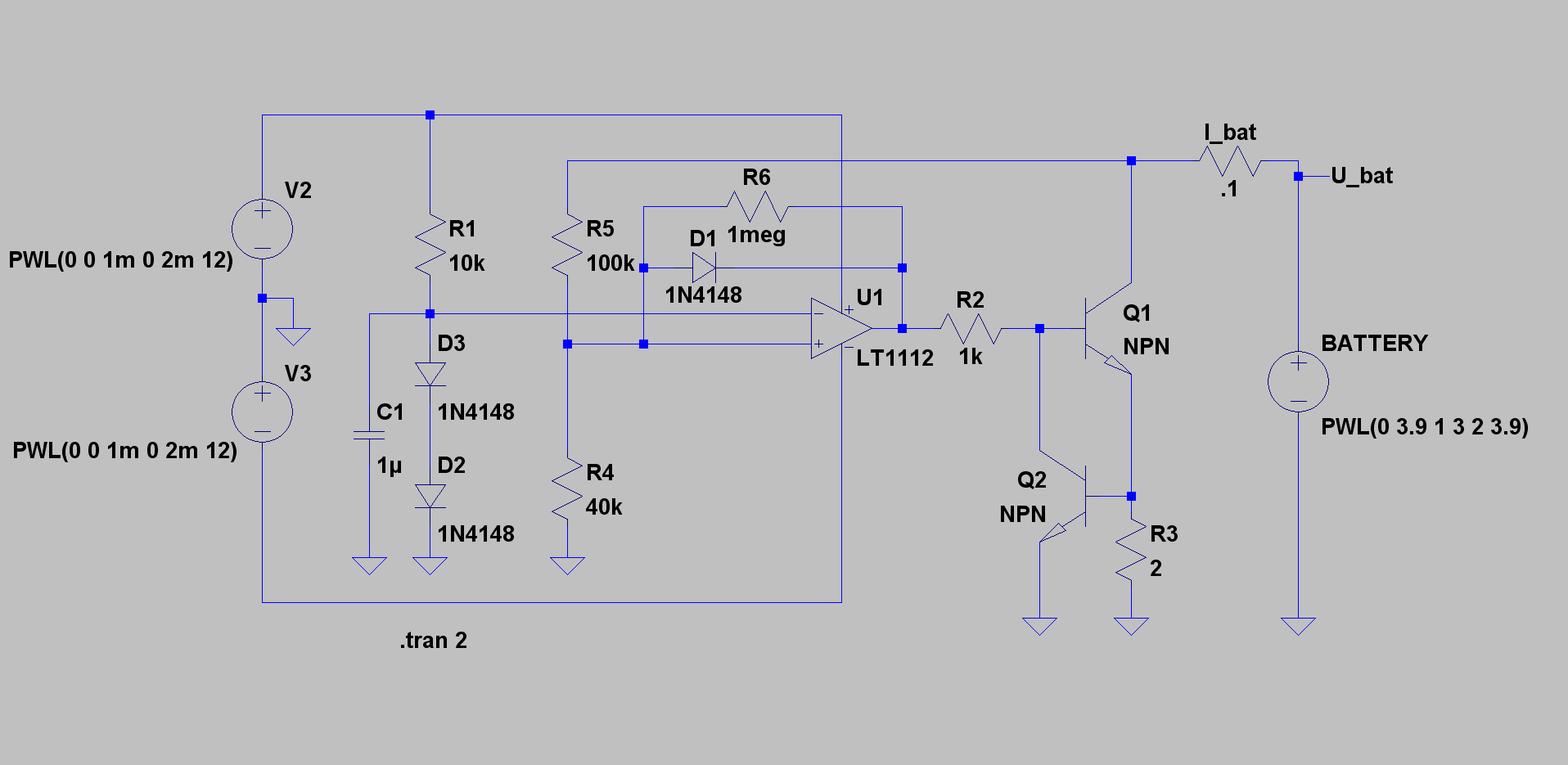

[edit]
Cos takiego proponuje. Do regulacji napiecia przy ktorym ma sie zakonczyc ladowanie mozna dac potencjometr ptzy R4 i R5. Do Ustalenia pradu rozladowania nalezy dobrac R3. W symulacji prad jest ustawiony na 400mA, uklad przestaje rozladowywac baterie przy napieciu okolo 3.18V. Powrot napiecia baterii do stanu poczatkowego (3.9V) nie powoduje ponownego wlaczenia rozladowywania. Wykres zielony to napiecie baterii a czerwony to prad rozladowywania.
[edit2]
P.S. Zapomnialem dodac ze ten uklad z LM358 powinien dzialac poprawnie rowniez przy pojedynczym napieciu zasilania.
