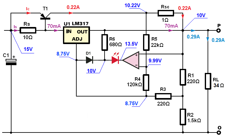

Tobie chodzi o tą sytuację tak ?

Rysunek ten pokazuje rozkład napięć gdy RL zmaleje do takiej wartości przy której WO "już dawno" przejął kontrolę nad układem.
Z wartości elementów wynika że:
Uwy = Vref•(1 + R2/R1) = 1.25V•(1 + 1.5K/220Ω) ≈ 1.25V•8 ≈ 10V
Isc = 1.25V • 22kΩ/(120kΩ•1Ω) + 0.7V/10Ω = 0.23A + 0.07A = 0.3A. (prąd zwarcia)
Bez WO IL dla RL = 16.7Ω wyniosło by ok 10V/16.7Ω = 0.6A
Ale że Isc = 0.3A to WO przejmie kontrolę nad układem.

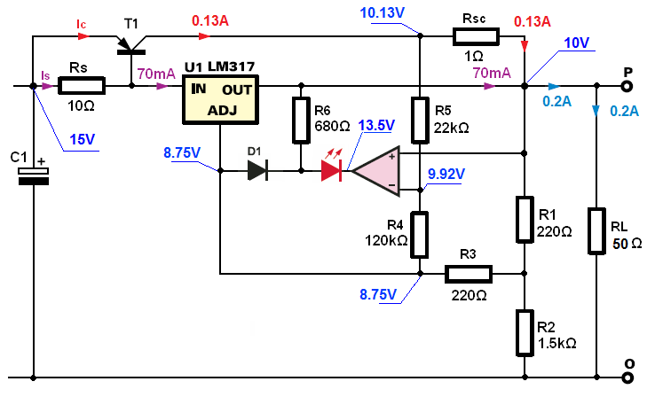

Zastanówmy się jaki był by rozkład napięć gdyby WO działało z opóźnieniem.
Przypadek 1
IL = 0.2A czyli Uwy = 10V i rozkład napięć.
Ja przy obliczeniach założyłem sobie Ube = 0.7V i że WO zasilane jest z 15V a jego napięcie nasycenia to 1.5V. Czyli WO może dać max 13.5V (dodatnie nasycenia).
Dlatego dla IL = 0.2A mamy taką sytuację
WO jest w dodatnim nasyceniu bo napięcie na wejściu nieodwracającym jest większe.
A teraz zwiększenie prądu zwiększy spadek napięcia na rezystorze Rsc a tym samym napięcie wejściowe dzielnika R4, R5. A to oznacza wzrost napięcie na wejściu odwracającym.
Rozkład napięć dla IL = 0.29V zwróć uwagę na to, że napięcie na wejściu odwracającym wzrosło ale jeszcze nie na tyle by być większe niż napięcie na wejściu nieodwracającym.
Na tych schematach pominąłem wpływ prądu nóżki ADJ jak i znikomy wpływ prądu dzielnika R4,R5 i R3 na napięcie na R2. Po prostu założyłem że UR2 = Uwy - Vref = 10V -1.25V = 8.75V

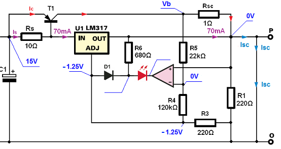

A zauważyłeś przypadkiem że napięcie na rezystorze jest R4 jest równe Vref = 1.25V?
I teraz czy znajomość spadku napięcia na tym rezystorze pozwoli nam obliczyć prąd płynący przez Rsc?
Podsumowując twoim zadaniem jest obliczenie Isc dla takiej sytuacji
O te 1.25V "dba" LM317 bo to on utrzymuje Vref między Out a ADJ.

Już miałem pisać że się poddaję ale wpadłem na taki pomysł Napisz proszę Jony130 czy dobrze kombinuję:
Spadek napięcia na Rsc i R5 jest taki sam a ponieważ wiemy jaki jest spadek napięcia na R4 możemy obliczyć prąd płynący przez R5 i R4 :
Ir4=1,25/120kOm=0,000010416A I teraz obliczamy Vb=Ir4*R5=0,23V
I teraz prąd płynący przez Rsc
Is=Vb/Rsc=0,23A a z tąd wynika Isc=0,23+0,070=0,3A
Post autor: Jony130 » 07 sie 2016, 15:07
Bardzo dobrze ci poszło. Czyli używając języka matematyki mamy
Ic = (Vref/R4 * R5)/Rsc = (Vref*R5)/(R4*Rsc) = Vref * R5/(R4*Rsc)
Jeszce jakieś pytania ? A i oczywiście pominęliśmy wpływ prądu bazy T1 na prąd Is = Vbe/Rs + Ic/hfe.
