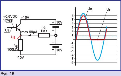

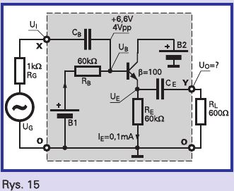

O ile układ OC przedstawiony na rys. 4a, 4b (Edw 02/99 cz.12)jest dla mnie czytelny to nie mogę zajarzyć skąd w układzie na rys. 15, 16 bierze się ujemny prąd na obciążeniu po zwiększeniu Re i Rb do 60k? Układ obcina ujemną połówkę sinusoidy.

Jak wiadomo tranzystor NPN jest wstanie tylko "dostarczyć" prądu do obciążenie, a nie ma zdolności "pochłaniana" prądu (prąd może tylko wypływać z emitera a nigdy do niego wpływać).
Dlatego z prądem "dodatnim" nie ma problemy
Tranzystor jest w stanie go dostarczyć.
I tak dla Uwe = +6.6V na wyjściu mamy te +6V i prąd obciążenia IL = 6V/1kΩ = 6mA
Ale dla "ujemnej polówki" już nie jest tak dobrze. Tym razem to rezystor RE musi być wstanie "pochłonąć " ten "ujemny prąd".
Czy już widzisz jaki jest maksymalny "ujemny" prąd jaki może płynąć przez RL?
Albo inny przykład:
Czy jesteś w stanie wyjaśnić dlaczego dla tego układu maksymalne ujemne napięcie wynosi -5V?

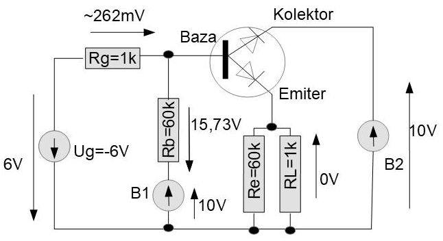

Nadal nie wiem skąd na obciążeniu wzięła się bateria 10V.
Ja widzę to tak jak na obrazku z załącznika.
Być może się mylę więc proszę o sprostowanie.
Pozdrawiam serdecznie.

m75 pisze:Ja widzę to tak jak na obrazku z załącznika.
Ale ja tego "schematu" nie rozumiem. Na rysunku 16 rezystancja obciążenie wynosi RL = 1kΩ a nie 600Ω ?
W takim razie o którym schemacie rozmawiamy?

...popatrz na rysunek 15. W układzie z rysunku 4 zwiększyliśmy rezystancje RB i RE do 60k. Niby wszystko jest w porządku... Ale czy nie wydaje ci się podejrzane, że rezystancja emiterowa jest tak duża, a rezystancja obciążenia tak mała? Jeśli cię to trochę
niepokoi, masz rację! Żeby pokazać ci problem i nie mącić obrazu obecnością kondensatora wyjściowego, przeanalizujmy wtórnik z rysunku 16a. Załóżmy, że zmienne napięcie wyjściowe w układzie z rysunku 16 powinno wynosić 12Vpp, a konkretnie w dodatnich szczytach +6V, w ujemnych dolinach -6V. Przy oporności RL równej 1k, w tych szczytach przez obciążenie powinien płynąć prąd o chwilowej wartości równej 6mA.
Autor przekształcił - uprościł rys.15 do rys16.
Bateria w gałęzi kolektora tranzystora jest zrozumiała.
Skąd na rys 16a wzięła się bateria w oczku emiter tranzystora, RE, RL?
Przecież jeżeli złącze BE nie przewodzi, nie płynie prąd emitera.
Próbowałem sobie rozrysować/uprościć rys.15. Zakładając, że baterie B1 i B2 mają napięcie 10V, kondensatory CB i CE stanowią zwarcie dla przebiegu 12Vpp z generatora Ug.
Przyjąłem skrajny przypadek gdy napięcie z generatora Ug przyjmuje napięcie -6V.

Być może rysunek 16 nie jest przekształconym rysunkiem 15?
Post autor: Jony130 » 12 cze 2017, 13:31
Dokładnie tak. Autor na rysunku 16 pokazuje problem jaki mamy gdy RE >> RL w prostszy sposób.
Ale rysunek 16 nie jest dokładnym przekształceniem rys 15. Tylko ma sygnalizować o problemie jaki występuje gdy RE >> RL
Z analizy rys 15 wynika że spoczynkowe napięcie na emiterze wynosi 6V i spoczynkowy prąd emitera wynosi IE = 0.1mA = 100µA z tego wynika, że bateria B1 musi dostarczyć prądu na poziome 1µA ( dokładnie to Ie/(β+1) = 0.990099009µA ). A spoczynkowe napięcie na bazie jest równe 6.6V z tego wynika UB1 = UB + IB•RB = 6.6V + 1µA•60kΩ = 6.66V
I teraz dla ujemnej polówki sygnału wejściowego tranzystor będzie zatkany.
Z tego wynika , że maksymalne ujemne napięcie jakie "zobaczymy na obciążeniu" wynosi:
-U_max = - 6V/(RE + RL)•RL ≈ - 100µA•RL = - 60mV
Bo teraz to kondensator CE "robi za" źródło napięcia. I dlatego dla napięć na bazie mniejszych od 5.94V+0.6V = 6.54V tranzystor jest zatkany. A kondensator jest rozładowywany. Ale w dodatniej połówce gdy tranzystor przewodzi kondensator odzyskuje utracony ładunek.
Co w uproszeniu pokazuje ten rysunek
Ostatnio zmieniony 06 sie 2017, 17:18 przez Jony130, łącznie zmieniany 2 razy.

Dziękuję Jony za pomoc.
Nie brałem wcześniej pod uwagę kondensatora Ce.

W poprzednich postach wyjaśniło się że kondensator wyjściowy, który wg. słów autora miał być zwarty okazał się źródłem energii.
