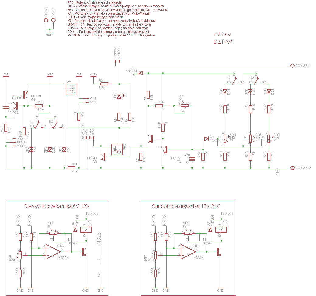

To ja już nie wiem czy komparator czy przekaźniki :D Może zacznę od początku aby i Matrix zrozumiał problem. Więc mam schemat automatycznego prostownika do ładowania akumulatorów 12V. Automatyka jest tak zrobiona że prostownik po dojściu do napięcia X wyłącza się a przy spadku napięcia na akumulatorze do wartośći Y włącza się.
W dodatku prostownik posiada manualną regulację prądu ładowania.
Jako iż nie mam nic konkretnego z tego typu urządzeń to chce zrobić taki prostownik na 6V, 12V i 24V. Tak jak pisałem schemat który posiadam jest po 12V. Przestudiowałem go i aby przerobić go pod 6V i 24V wystarczy zmienić diodę w sekcji regulacji oraz dwa rezystory diodę i potencjometr w sekcji automatyki (odpowiedzialnej za włączanie wyłączanie ładowania). Mam do wyboru albo zrobić 3 bliżniacze płytki w których zmienie tylko elementy odpowiedzialne za regulację oraz automatykę oraz zrobić jedną płytkę z elementami odpowiedzialnymi za 6V, 12V oraz 24V.
Niby nic a jednak jest problem ponieważ napięcia ładowania (6V, 12V, 24V) będą załączane poprzez przełącznik 3 pozycyjny na zasadzie załączania poszczególnych odczepów. Więc w momencie zmiany napięć ładowania muszę również albo włączać odpowiedni schemat albo włączać do obwodu odpowiednie elementy odpowiedzialne za regulację prądu oraz automatykę. Postanowiłem zrobić jeden układ i załączac w nim odpowiednie elementy. Pytanie jest następujące - jak to zrobić najlepiej?

To w takim razie z tego co zrozumiałem, jak dla mnie powinieneś zacząć od pokazania nam schematu tego co chcesz zmieniać, ale nie jakieś tam części trylko dokładnie co i gdzie musisz zmienić. Może okazać się że musisz przełączyć więcej obwodów niż jeden czy dwa.
Jeśli były by to tylko dwa obwody w postaci odczepy transformatora i jeden obwód elektroniki to ja nie widzę nic innego jak przekaźnik dwukotwicowy, potencjometr do pomiaru ADC i attiny13.

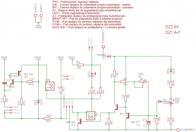

Do regulacji prądu muszę zmieniać diodę DZ2 na poszczególnę 6V, 12V, 24V oraz diodę D1, R10, PR2, R11 do regulacji automatyki.

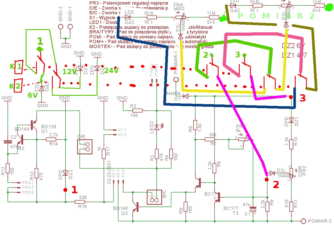

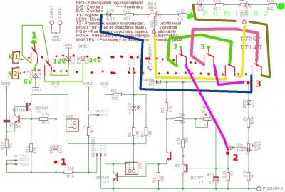

Myślę że wszystko ładnie kolorowo widać - niemniej na pytania postaram się szczegółowo odpowiedzieć.
Są to dwa przekaźniki 4 stykowe. Jeden styk jest wykorzystany do diody zenera [6,12,24V], przy czym należy zwrócić uwagę że anoda diody jest połączona na stałe z masą.
Dwa kolejne styki są połączone z diodą D2 i DZ1. Punkty 2 i 3 są połączone ze stykami COM w tym samym przekaźniku.
Czwarty styk którego nie namalowałem powinien sterować cewką przekaźnika np. samochodowego, albo odpowiedniego którego styki robocze wytrzymają 30-40A.
Tymi dwoma przekaźnikami sterują dwa komparatory [ kilka postów wcześniej o tym pisałem]. Układ komparatorów powinien być sterowany od strony akumulatora. W spoczynku układ jest ustawiony na ładowanie akumulatora 6V. Zadziałanie pierwszego komparatora przestawia ładowanie na 12V i zadziałanie drugiego komparatora ustawia 24V.
mod przełącznika auto

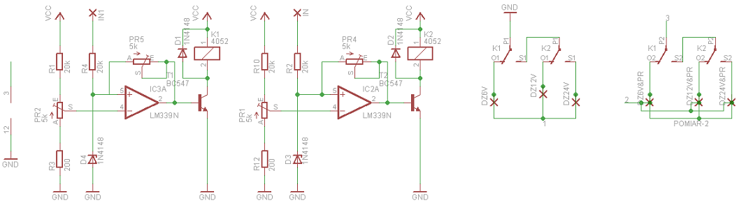

A nie lepiej punkt 2 podłączyć bezpośrednio do pcb a zmieniać elementy tylko poprzez przełączanie punktu 3? Czyli diodę D2 oraz R11 mamy podłączone do dolnej linii Pomiar-2 a górną linię przełączamy przekaźnikami?
Ja myślałem bardziej o czymś takim.
Czyli 1/4 komparatora (lm339) steruje przekaźnikiem K1. Przekaźnik w stanie jałowym odpowiedzialny jest za 6V. Po przekroczeniu żądanego napięcia (np 10V) przekaźnik załącza się i poprzez styki podaje "masę" na styk drugiego przekaźnika który jest w spoczynku. Jeśli napięcie na drugim komparatorze (2/4 LM339) przekroczy żądane napięcie (22V) przekaźnik K2 załączy się i teraz poda "masę" na styk 24V. K1 będzie cały czas przełączony ponieważ napięcie będzie wyższe od ustalonego 10V.
Teraz czy taki układ będzie działał bo mam rozumieć że GND jak i VCC oraz IN podłączamy pod przewód plusowy i minusowy idący do akumulatora?

bear pisze:Czyli 1/4 komparatora (lm339) steruje przekaźnikiem K1. Przekaźnik w stanie jałowym odpowiedzialny jest za 6V. Po przekroczeniu żądanego napięcia (np 10V) przekaźnik załącza się i poprzez styki podaje "masę" na styk drugiego przekaźnika który jest w spoczynku. Jeśli napięcie na drugim komparatorze (2/4 LM339) przekroczy żądane napięcie (22V) przekaźnik K2 załączy się i teraz poda "masę" na styk 24V. K1 będzie cały czas przełączony ponieważ napięcie będzie wyższe od ustalonego 10V.
Dokładnie tak.
Nie podłączał bym punktu 2 na stałe z tego względu że elementy "wiszą" w powietrzu i działają jak antena. W niekorzystnych warunkach mogą generować jakieś zakłócenia - i nikt nie będzie wiedział dlaczego nie działa. Inaczej mówiąc punkt 2 to punkt pomiarowy i potrzeba zdecydowanie mniejszego prądu/napięcia by wysterować tranzystor T3. Dwa pozostałe punkty są mniej znaczne i to że coś na nich "wisi" jest moim zdaniem mało istotne.
Jeśli masz taką możliwość, to sprawdź sobie układ najpierw na płytce stykowej, bo być może będzie trzeba gdzieś dołoży jakiś element, albo zmienić wartości. W zlutowanym układzie tak szybko nie da się wymieniać elementów.

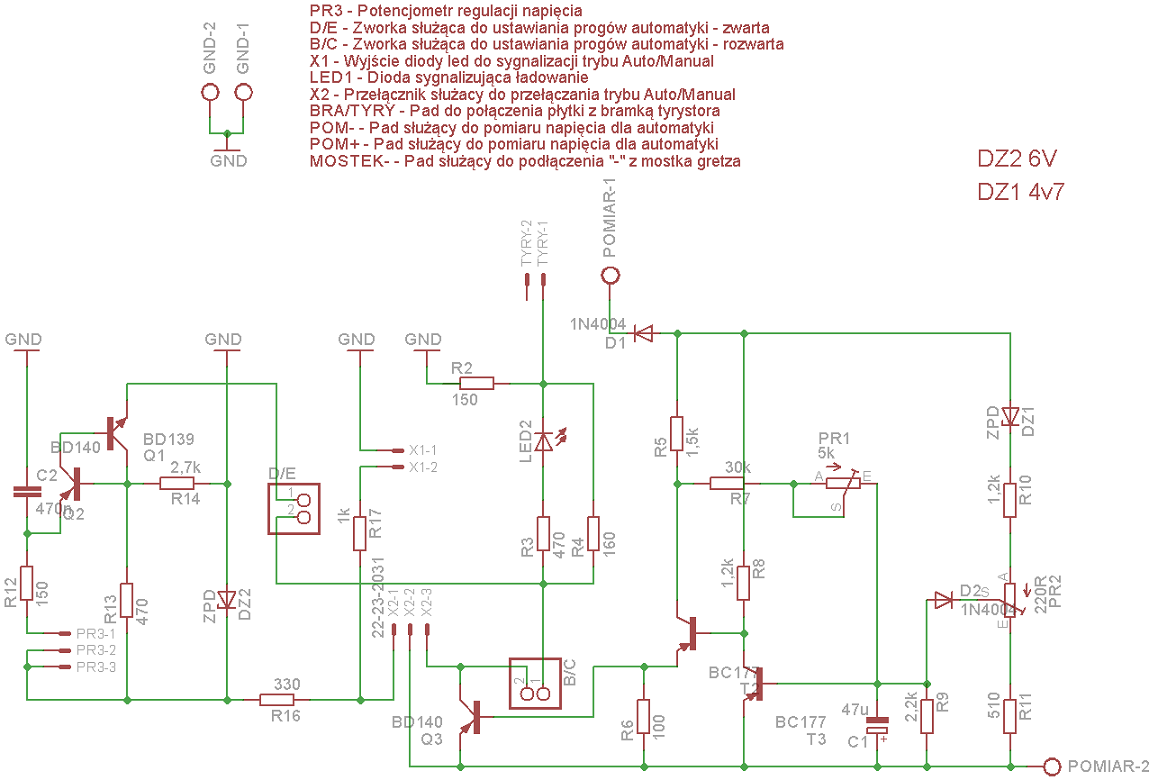

W komparatorach zniknęła ci dioda na wejściu nieodwracającym.
Na schemacie prostownika masz błąd we wspomnianym punkcie "2". Przy takim połączeniu masz jedną wypadkową rezystancję. Manipulując dowolnym potencjometrem zmieniasz napięcie odniesienia dla każdego zakresu.
