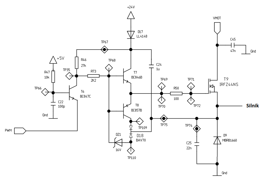

Układ współpracuje z mikrokontrolerami PIC ale sądzę że z innymi też będzie współpracował. Na wejście PWM podawany jest sygnał bezpośrednio z pinu procesora.
Jak będziecie chcieli z blokiem wykrywania poboru prądu to mogę wstawić.
Aha, nie patrzcie na punkty oznaczone TPXX bo to są punkty kontrolne podczas testowania płytek elektroniki.

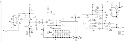

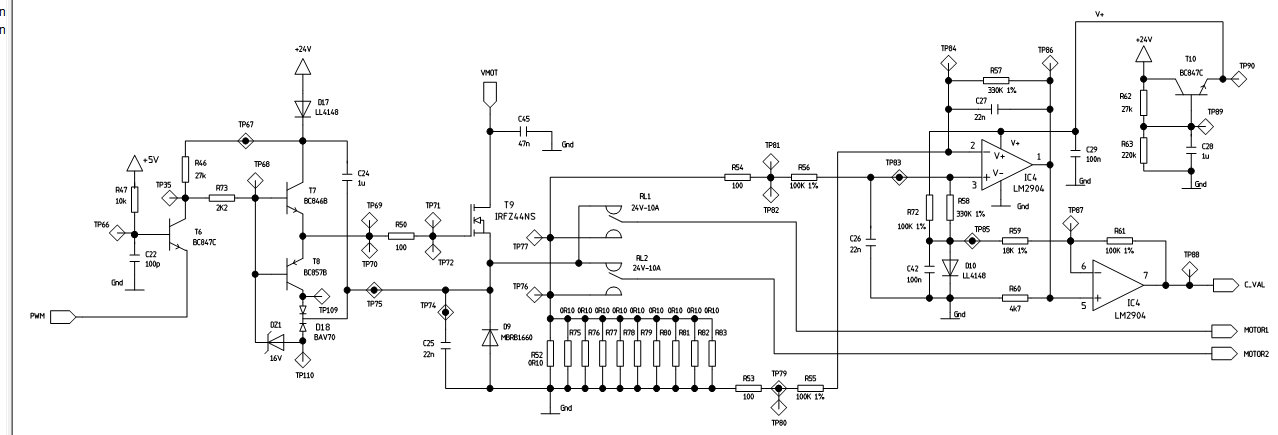

Bardzo proszę, cały blok zasilania a raczej sterowania silnika z automatu D1000.
Mamy tu sterowanie sygnałem PWM, do tego mamy pomiar poboru prądu na kilku rezystorach i co ciekawe nie są to rezystory mocy, są to rezystory smd w obudowach 1206 albo 805, ciężko mi powiedzieć, ale obstawiam 1206.
Dalej mamy blok przełącznika kierunku na dwóch przekaźnikach i blok wzmacniacza prądu pobieranego przez silnik. I to działa niezawodnie w automatach D600, D700 i D1000.
Gdyby nie można było wyświetlić całego obrazka to macie -> TUTAJ NA MOIM DROPBOXIE <-

Ten układ przedstawiony przez kolegę matrix działa na tej samej zasadzie co ten
W zasadzie jest to ten sam schemat wykorzystujący kondensator C1 (C24) do podbijania napięcia. Czyli klasyczny bootstrap
Jak widać do układu kolegi matrix dodano parę komplementarną do szybkiego przeładowania pojemności MOSFET-a. Diodę Zenera dodano dlatego że układ jest zasilany napięciem 24V. A napięcie Ugs_max nie powinno przekraczać 20V by nie doprowadzić do zniszczenia tranzystora. A więc dioda ta ogranicza napięcie Ugs do wartości ok 17V.
W pierwotnym układzie tranzystor T1 pracuje w układzie WE i dlatego odwraca fazę.
Czyli stan niski na bazie T1 włącza MOSFET-a a stan wysoki wyłączą.
By usunąć tą "wadę" trzeba albo dodaj jeszcze jeden tranzystor albo sterować MOSFET-a nie za pomocą układu WE (wspólny emiter) tylko za pomocą układu WB (wspólnej bazy). Czyli baza do plusa a emiter jako wejście sygnału. I dzięki temu znika ma te "przesunięcie" i teraz stan wysoki załącza MOSFET-a a niski stan wyłącza MOSFET-a.
I o to cała tajemnice sterowania z emitera.

Jony130 pisze:By usunąć tą "wadę" trzeba albo dodaj jeszcze jeden tranzystor albo sterować MOSFET-a nie za pomocą układu WE (wspólny emiter) tylko za pomocą układu WB (wspólnej bazy). Czyli baza do plusa a emiter jako wejście sygnału. I dzięki temu znika ma te "przesunięcie" i teraz stan wysoki załącza MOSFET-a a niski stan wyłącza MOSFET-a.
Ale dla mnie to ciut dziwne bo zawsze byłem przyzwyczajony że na emiter tranzystora NPN podajemy tylko masę, a tu sygnał się zmienia, mamy zarówno +5V jak i masę.

matrix pisze:Ale dla mnie to ciut dziwne bo zawsze byłem przyzwyczajony że na emiter tranzystora NPN podajemy tylko masę, a tu sygnał się zmienia, mamy zarówno +5V jak i masę.
No rzeczywiście może wydawać się to dziwne, ale jak sam wiesz działa to bardzo dobrze.
Bazę T6 mamy podpiętą na stałe przez rezystor do +5V. Czyli podanie +5V na emiter na pewno zatka tranzystor T6. Czyli prąd rezystora R46 może popłynąć do bazy T7 co w ostateczności otworzy MOSFET-a.
Podanie masy na emiter T6 na pewno otworzy T6. A otwarty T6 podkradnie cały prąd R46. Sciągnie T35 do masy. A to ściągnie bazę T8 do masy. Otwarty T8 szybko rozładuje pojemności pasożytnicze MOSFET-a i na pewni go zatka.
Marek S pisze:Nie wiem czy ten kondensator będzie działać jako bootstrap
Kondensat ten podbija napięcie w punkcie TP67 do wartości 48V. Czyli typowy przykład bootstrap capacitor w driverach do MOSFET-a.

Jony130 pisze:Podanie masy na emiter T6 na pewno otworzy T6. A otwarty T6 podkradnie cały prąd R46. Sciągnie T35 do masy. A to ściągnie bazę T8 do masy. Otwarty T8 szybko rozładuje pojemności pasożytnicze MOSFET-a i na pewni go zatka.
O ile samo działanie nie jest dla mnie tajemnicą o tyle nie sądziłem że w ogóle można podać na emiter NPN'a stan wysoki rzędu +5V ? Przyznam że nie studiowałem nigdy bydowy tranzystora ani nie przywiązywałem do jego budowy większej wagi bo zawsze robi u mnie za przełącznik włącz/wyłącz.

matrix pisze:nie sądziłem że w ogóle można podać na emiter NPN'a stan wysoki rzędu +5V ? Przyznam że nie studiowałem nigdy budowy tranzystora ani nie przywiązywałem do jego budowy większej wagi bo zawsze robi u mnie za przełącznik włącz/wyłącz.
Tranzystorowi nic nie grozi dopóki baza będzie podpięta pod te samo napięcie co zasilanie sekcji cyfrowej.

A ja jeszcze tak z ciekawości zapytam. Skąd w obrazku który ja zapodałem tranzystor PNP czyli T8 bierze masę do zatkania mosfeta ? Z Kondensatora C24? A ten skąd ma ową masę ?
Post autor: Jony130 » 03 lut 2014, 19:01
Masa w ogóle do tego nie jest potrzebna. T8 po prostu "zwiera" bramkę do źródła.
Czyli Ugs maleje prawie do 0V. A to na pewno wystarczy by zatkać tranzystor.
