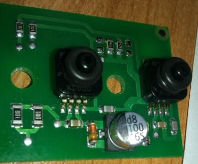

Prosze o info co to za część SMD i jak ją odczytać- jej parametry -część mapsensora LPG Dzięki
część mapsensora
IMAG0510 co to jest.jpg (10.61 KiB) Przejrzano 6236 razy

Ten element wygląda mi na diodę Zenera, prawdopodobnie dlatego że to jest dioda Zenera. :D
Może można oszacować jej wartość na podstawie ścieżek lub wylutować i sprawdzić prostym sposobem ile wynosi napięcie przebicia Zenera. :roll:

jak wykonać sprawdzenie za pomocą napięcia przebicia, pisałeś prosto-ok :),
proszę o szczegóły np. jakie narzędzia są potrzebne do oszacowania itp.

Napięcie wsteczne diody Zenera najprościej jest sprawdzić miernikiem w trakcie normalnej pracy układu, czyli podłączając spowrotem tam z kąd został wypięty i mierząc napięcie na końcach diody. Jednak nie jest to dobry sposób dla tych, którzy nie posiadają dobrej wiedzy o układzie w którym grzebią, poza tym może nie być wtedy dostępu. Najpewniejszy sposób to odlutowanie diody i podłączenie do układu, składającego się z szeregowo połączonego źródła napięcia o odpowiedniej wartości i rezystora. Jednak początkujący gdy nie ma obycia z lutownicą może wcześniej uszkodzić taką mała szklaną diodę zanim wylutuje. Wtedy można liczyć jedynie na schemat serwisowy. Można się też pokusić o rozcięcie ścieżki od strony katody diody i do sondy woltomierza, którym będziemy mierzyć napięcie dołączamy zasilanie szeregowo z rezystorem, zawsze minus zasilania podłączamy od strony anody diody, plus od strony katody diody, a rezystor obojętnie z której strony. Osobiście nie mogę mieć pewności czy to jest dioda Zenera czy może jakaś inna, ale przy badaniu wyjdzie. Możesz też odczytać napis na diodzie, jeśli się znajduje i spróbować poszukać algorytmem opisywanym w "Skrzynce Porad" w grudniowym EdW. Możesz też spróbować jak ci się uda, poszukać w internecie schematu serwisowego o którym już wspomniałem. To jeszcze nie wszystkie możliwości, ale niech będzie

Czy tam nie ma kolorowych pasków ? (słabo widać na zdjęciu).

Tam jest tylko jeden żółty oznaczający katodę.
