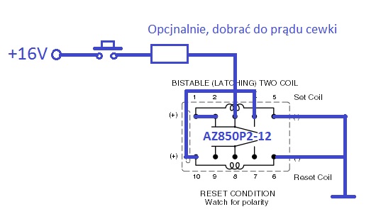

Kup sobie przekaźnik bistabilny, i po sprawie. Jedną parę styków wykorzystasz do sterowania, drugą jako roboczą. Choć nie wiem czy nie trzeba będzie przełączać tego przez kondensator.

Kayron taki np ? Ale prady za male do tego tranzystor ?
http://sklep.avt.pl/p/pl/484036/przekaz ... wkowy.html
w tme w tme na dpdt tez nie ma nic miniaturowego na te prady

Ale są mocniejsze przekaźniki bistabilne, ja ten podalem jako przykład, w TME poszukaj.
