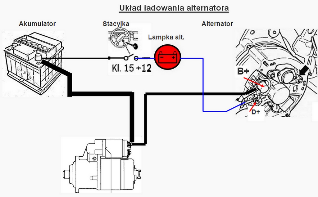

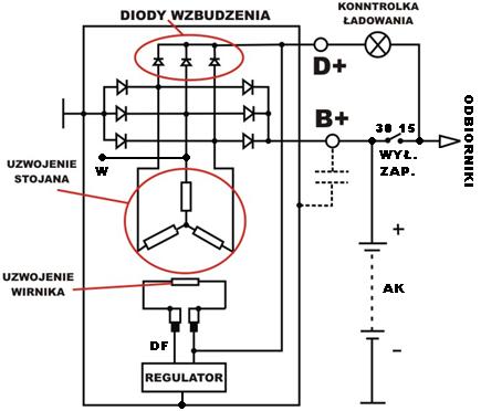

sta
Posty: 215
Rejestracja: 26 kwie 2006, 0:32
Lokalizacja: 52°11'N 20°51'E
Post autor: sta » 09 lut 2013, 1:36
Jeśli chodzi o kontrolkę ładowania… może to rzuci trochę światła.
