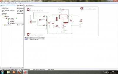

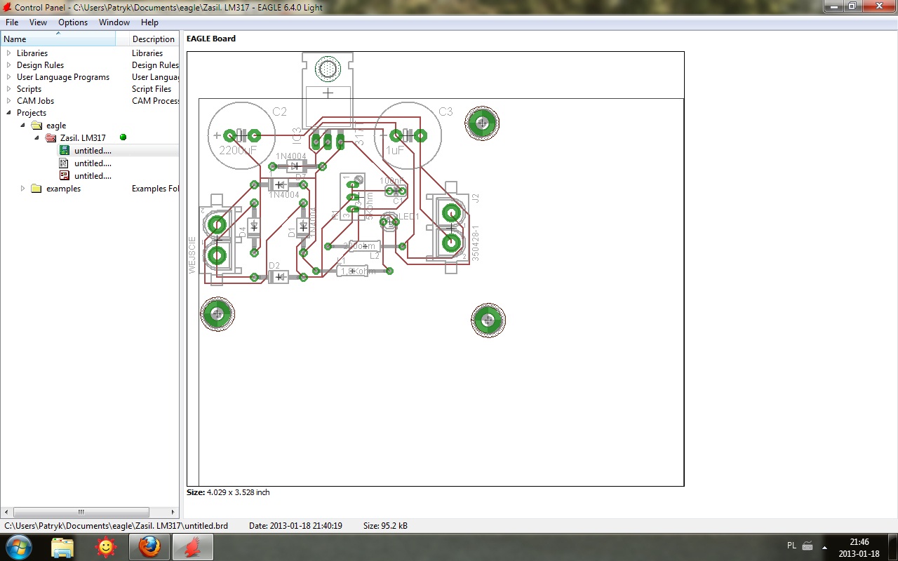

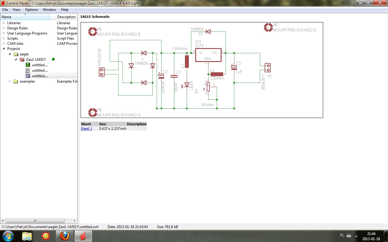

Witam.
Po trudnych zmaganiach z programem Eagle zaprojektowalem plytke zasilaczan an LM317 (moj dotychczas jest na uniwersalnej plytce co mi sie nie podoba) i chcialbym abyscie sprawdzili czy wszystko jest dobrze i ewentualnie wyjasnic co jest nie tak pomijajac estetyke (jest to moj pierwszy projekt w Eaglu).

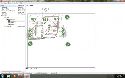

Na początek schemat na którym błędnie zamiast rezystorów są umieszczone dwa dławiki L1 i L2. Na płytce elementy są rozmieszczone w sposób nie przemyślany na wskutek czego powstał skomplikowany układ ścieżek. Ścieżki są na niewłaściwej warstwie płytki - górnej (top, kolor czerwony). Powinny być na warstwie dolnej (bottom, kolor niebieski). Jak na zasilacz ścieżki są zbyt cienkie i przy większym obciążeniu mogą się nawet przepalić. Ścieżki trasowane są autorouterem co jak wspomniałem prowadzi do nadmiernego ich skomplikowania.

Post autor: c4r0 » 18 sty 2013, 22:48
A w jaki sposób ta płytka ma być wykonana? Oprócz za cienkich ścieżek są też za małe odległości między ścieżkami a padami.

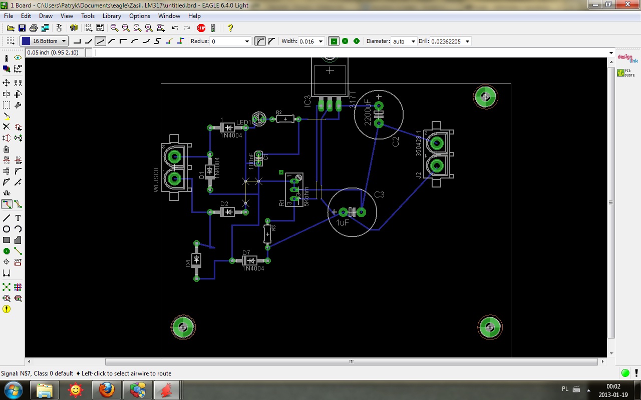

Post autor: Arghooo » 19 sty 2013, 0:05
Zrobilem wlasnorecznie sciezki ale mam kilka pytan jak pogrubic sciezki w programie i czy oznacza sie jakos miejsca w ktorych normalnie sciezki by sie przeciely tak jak widac to przy C3 IC3?

Post autor: c4r0 » 19 sty 2013, 0:19
Słabo to wygląda, gorzej niż autorouter... Ale próbuj i ucz się, tak to się robi. Bez potrzeby ciągniesz ukośne ścieżki. Powinieneś używać tylko poziomych, pionowych i pod kątem 45 stopni. Rozmieszczenie elementów jest nieekonomiczne i nieprzemyślane, a ścieżki też poprowadzone bez zastanowienia. Masz ustawiony jakiś grid? Przy pogrubianiu ścieżek możesz też powiększyć pady elementów. Co masz w ogóle za elementy? Jeśli chcesz, żeby było zrobione porządnie tak jak na prawdę się robi to powinieneś do projektu mieć dobrane konkretne elementy które zamierzasz użyć (lista elementów - bill of materials (BOM)). Na podstawie not katalogowych tych elementów (albo po prostu danych z katalogu sklepu) masz informację jakie są ich obudowy i takich właśnie obudów powinieneś użyć przy projektowaniu płytki. Czy tą płytkę projektujesz na podstawie schematu (z zastosowaniem netlisty)?
Jeśli płytkę zamierzasz malować markerem to nie ma sensu robić do niej poprawnego projektu w eaglu, chyba, że wyłącznie w celu nauki.
