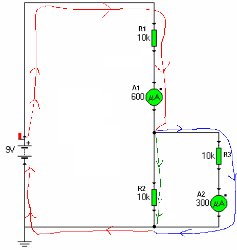

Post autor: Jony130 » 03 sty 2013, 19:03
No nie do końca tak będzie jak piszesz. Rzeczywiście prąd rozdzieli się na połowę pomiędzy R2 i R3. Ale prąd ten ma już inną wartość niż poprzednio.
A to dlatego, że dodatkowo obciążyliśmy źródło napięcia dodatkowym rezystorem R3.
Dlatego w pierwszym kroku musisz obliczyć wypadkową rezystancję równolegle połączonych R2 z R3.
Zobacz sobie na jeszcze jeden przykład
Pierwszy amperomierz A1 mierzy prąd płynący przez R1 ale równocześnie jest to prąd pobierany przez wszystkie rezystory. Czyli A1 mierzy prąd czerwony.
A2 mierzy tylko prąd pobierany przez R3 czyli prąd niebieski.
Zauważ ze prąd czerwony to tak naprawdę suma prądów niebieskiego i zielonego.
Bo to prąd R1 (czerwony) rozdziela się na prądu R2 (zielony) i R3 (niebieski).

Post autor: Jony130 » 03 sty 2013, 20:53
Prąd jest równy
I = 12V/(R1+Rz)
i napięcie na R2 i R3 wynosi
UR2 = I*Rz
Ostatnio zmieniony 03 sty 2013, 21:18 przez Jony130, łącznie zmieniany 1 raz.
Mosfet
Posty: 41
Rejestracja: 19 paź 2012, 22:29
Lokalizacja: Katowice
Post autor: Mosfet » 03 sty 2013, 20:56
Musisz sobie uprościć schemat. Można to zrobić w ten sposób, że dla R2 i R3 obliczymy rezystancję zastępczą. Jak wynika ze schematu są one ze sobą połączone równolegle (widzisz to?) . Zatem dla równoległego połączenia mamy
1/Rz = 1/R2 + 1/R3
dla nas to będzie
1/Rz = 1/10k + 1/10k
1/Rz = 2/10k
Rz = 5k
Czyli teraz możesz potraktować obwód jakby składał się z źródła zasilania rezystancji R1 i rezystancji Rz. Czyli standardowe połączenie szeregowe. Zatem teraz masz oczko, które można zapisać poniższym równaniem. Jest to równianie z jedną niewiadomą I. Obliczysz I będziesz miał prąd płynący przez R1 oraz Rz, wtedy także dowiesz się jak rozłoży się napięcie :) licząc spadki napięć.
Uzas = UR1 + URz
Mając spadek napięcia na R1 i Rz będziesz mógł ze wzoru I= U / R obliczyć prąd jaki popłynie przez R2 i R3
ps obl dotyczą rysunku z programu
