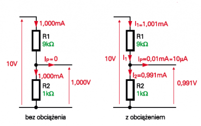

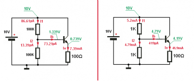

miktar pisze:Z tw. Thevenina rozumiem, że korzystamy dlatego, żeby uprościć sobie układ po stronie bazy, bo nie znam napięcia na bazie a jest mi to potrzebne do obliczenia R1 i R2, bo prąd już znam z relacji między nim, a prądem kolektora.
To tylko jeden z powodów. Drugim ważniejszym powodem jest to by napięcie dzielna było sztywne. Chodzi oto by prąd bazy który obciąża dzielnik napięcia nie powodował obniżanie się togo napięcia. Dzięki temu o prądzie emitera decyduje w głównej mierze napięcie dzielnika i rezystor Re.
A napięcie dzielnika napięć jest tym sztywniejsze im jego rezystancja Thevenina Rth jest mniejsza. Albo inny punkt widzenie to taki by prąd płynący przez dzielnik napięcia był znacznie większy od prądu obciążenia (prądu bazy).
Zobacz sobie na przykład gdzie teoretyczne obydwa dzielniki powinny dawać 5V na wyjściu.
Ale, że baza obciąża dzielnik, napięcie wyjściowe dzielnika maleje.
Dlatego przy projektowaniu wzmacniaczy dobieramy prąd dzielnika znacznie większy od prądu bazy.

miktar pisze: Mam tylko jedno pytanie. W temacie pod linkiem jest powiedziane, że dzielnik napięcia obciąża prąd bazy, przez to napięcie wyjściowe jest mniejsze. Czy dobrze rozumiem to w tym przypadku: https://elportal.pl/ea/dzielnik.html naszym napięciem wyjściowym jest napięcie Uwe (czyli napięcia są na odwrót). I teraz będę miał:
Uwy=Uwe(R1+R2)/R2
Wzór na napięcie wyjściowe nieobciążonego dzielnika napięć tak wygląda
Ale w naszym układzie prąd bazy "podkrada" prąd rezystorowi R1. Dlatego spadek napięcie na R2 jest mniesz niż by to wynikało z tego prostego wzoru słusznego tyle w przypadku braku obciążenia.
Zobacz sobie na ten przykład, gdzie mamy dzielnik napięć złożony z dwóch jednakowych rezystorów. Które bez obciążenia powinny dać 5V na wyjściu.
https://forum.elportal.pl/files/12_151.png
Ale jest inaczej bo prąd bazy obciąża nasz dzielnik. I właśnie w celu zmniejszenia wpływu prądu bazy na napięcie wyjściowe stosuje się regułę, że prąd dzielnika musi być znacznie większy (przynajmniej 10 razy) od prądu bazy. Albo z punktu widzenie Thevenina

Muszę zapytać, możliwie że głupio, ale to sprecyzować: mówiąc, że u nas jest inaczej bo prąd bazy obciąża dzielnik to oznacza, że prąd bazy wpływa do dzielnika, a nie wypływa jak w przykładach pod linkiem. Teraz do końca rozumiem, bo dzięki dzielnikowi mamy układ odporny na zmiany parametrów tranzystora i nie martwimy się co się stanie kiedy się podgrzeje albo trzeba będzie go wymienić.
Post autor: Jony130 » 27 paź 2012, 9:35
miktar pisze:Muszę zapytać, możliwie że głupio, ale to sprecyzować: mówiąc, że u nas jest inaczej bo prąd bazy obciąża dzielnik to oznacza, że prąd bazy wpływa do dzielnika, a nie wypływa jak w przykładach pod linkiem.
Dla tranzystora NPN prąd bazy wypływa z dzielnika. A dokładnie to mamy taką sytuację.
Gdzie prąd I1 (rezystora R1) rozdziela się na prąd bazy Ib i prąd I2 rezystora R2.
A skoro I2 jest pomniejszony o prąd bazy to i napięcie na wyjściu naszego dzielnika (napięcie na R2) będzie niższe, niż by to wynikało z tego prostego wzoru:
Uwy = Uwe*R2/(R1+R2)
I mówiąc o prądzie obciążanie zawsze mamy na myśli prąd wypływający z dzielnika.
Dlatego zaleca się, by prąd dzielnika był kilkadziesiąt, a co najmniej dziesięć razy większy od prądu podkradanego. Przykładowo, jeśli prąd płynący przez rezystory dzielnika będzie 100 razy większy od prądu podkradanego, wtedy błąd w stosunku do podanych właśnie wyliczeń będzie maleńki, mniejszy niż 1% porównaj rysunek na dole gdzie teoretyczna wartość wyliczona ze wzoru wynosi dokładnie 1V.
