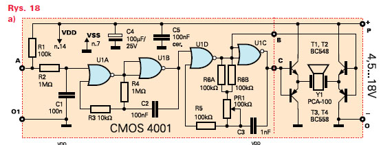

Witam,
Wykonałem generator zgodnie ze schematem zawartym w załączniku (wyprawa A5, ćwiczenie 10). Zamiast membrany piezo PCA-100 zastosowałem KBT-33RB-2CN. Po uruchomieniu układu poprzez podanie zasilania oraz zwarcie punktu A do masy, słychać jedynie cichutkie terkotanie buzzera. W czym może tkwić problem? Proszę uprzejmie o pomoc.

Może częstotliwość drugiego generatora jest zbyt wysoka i generowane są prawie ultradźwięki. Spróbuj ją obniżyć, np. poprzez zwiększenie wartości C3.

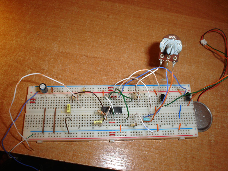

Dodaję zdjęcie modelu na płytce stykowej - sprawdzłem dwukrotnie i na moje oko nie ma nigdzie błędu w połączeniach. Cierpliwych proszę jednak o weryfikację. Z góry dzięki.

Post autor: Jony130 » 26 sie 2012, 12:50
A może spróbuj podłączyć tą membranę piezo przez jeden tranzystor zamiast tego mostka
Aro
Posty: 677
Post autor: Aro » 26 sie 2012, 14:12
Nie podoba mi się ten biało brązowy drucik idący od U1B do zdaje się U1C... Podłącz we właściwe miejsce:)

Jony130 zastosowałem się do Twojej sugestii. Efekt: Terkotanie brzęczyka jeszcze mniej słyszalne niż w przypadku podłączenia w mostku.
Aro dość niefortunnie widać ten przewód na zdjęciu. W rzeczywistości prowadzi on od kondensatora C2 na wyjście U1B i tym samym wejście U1D 0 zatem zgodnie ze schematem.
Sprawdziłem: scalak, tranzystory, kondensatory - elementy sprawne. Cóż, pozostaje mi walczyć dalej.

W taki razie zbuduj od nowa na płytce stykowej prostszą wersję układu.
I jeśli masz miernik częstotliwości to ustaw by generator dawał w okolicy 1KHz.

Jony130 zgodnie z Twoją radą, złożyłem układ od nowa, rezygnując z pierwszego generatora. Zanim jednak powpinałem elementy, raz jeszcze sprawdziłem tranzystory - okazało się, że T3 się nie otwierał, więc wymieniłem go na nowy. Układ zaczął działać (choć złożyłem go na U1A i U1B), więc postanowiłem dołożyć generator złożony z U1C i U1D (na schemacie U1B i U1A). Wszystko zaczęło pracować należycie z jednym szczegółem - generator pracuje gdy punkt A nie jest zwarty do masy, natomiast po zwarciu punktu A do masy, układ milknie. Zatem kolejne czary. Niemniej jednak, zamierzony efekt został osiągnięty.
