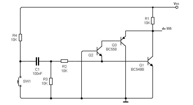

Bardzo pomocne materiały, dziękuję. Rozwiązuje to jednak mój problem do połowy. Obwód wyzwalania, który przytoczyłeś, pozwala na generację sygnału tylko w trakcie zwierania przełącznika. Mi zależy także na generacji sygnału w czasie jego rozwierania. Dla zobrazowania mojego problemu przygotowałem schemat poglądowy:
Post autor: Jony130 » 14 mar 2012, 18:12
A to komplikuje trochę sprawę. Trzeba by wstawić jakiś mnożnik częstotliwości albo dekoder przejścia przez zero, czy też jakieś inne ustrojstwo.
https://forum.elportal.pl/viewtopic.php?p=75791#75791
Ten układ ci odpowiada?
Czy za skomplikowany?

Jony130 :arrow: Schemat "dekodera" na skomplikowany nie wygląda. Z tego co rozumiem, sygnał uaktywniający NE555 jest chwilowym zwarciem do masy. Przy otwartym switchu sygnał ten przechodzi przez tranzystor Q1 do momentu naładowania się kondensatora C1. Natomiast nie jestem w stanie zobrazować sobie przebiegu sygnału podczas zamknięcia switcha.
Bardzo prosił bym o wyjaśnienie i ewentualne sprostowanie moich wniosków.
Post autor: Jony130 » 15 mar 2012, 18:40
Markus pisze: Natomiast nie jestem w stanie zobrazować sobie przebiegu sygnału podczas zamknięcia switcha.
Ten rysunek pokazuje co się dzieje w fazie rozładowania kondensatora.
Jakieś pytania ?

Post autor: Markus » 27 mar 2012, 10:01
Wszystko jest dla mnie teraz w pełni klarowne. Bardzo dziękuję za pomoc, układ sprawdza się idealnie. Przepraszam, że odpisuję po długiej przerwie ale dopiero wczoraj miałem okazję złożyć i przetestować układ. Poniżej zdjęcia dla zainteresowanych a ja jeszcze raz dziękuję.
