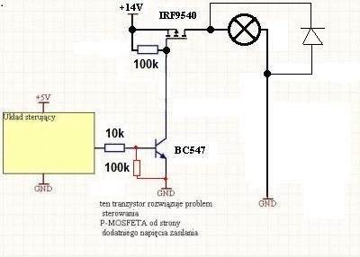

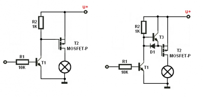

Zrób tak jak na tym schemacie i jeszcze raz zmierz napięcie między bramką tranzystora P-FET, a kolektorem PNP. 10k możesz podmienić na 4.7k i zmierzyć napięcie jeszcze raz.
Możesz dodać też diodę jak pisał kolega kayron. Który konkretnie schemat wybrałeś na układ sterujący? 7,8V to trochę mało - powinno być od 8 do 10V, ale może być problem z mierzeniem tego zwykłym miernikiem. Jaki masz ten BC547 A, B czy C? Jakie masz napięcie między bazą BC547, a GND?

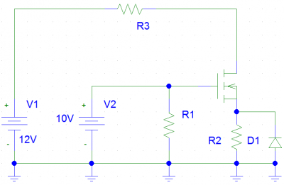

A co sądzicie o tym? Będzie działać jak trzeba?
V2 to PWM, V1 to akumulator. Tranzystor to N-FET, R1 = 100k, R2 - żarówka, D1 dioda zabezpieczająca, R3 - nie ma.

Nie będzie działać , bo konieczny jest P-FET
agrala pisze:Problemem jest to że jak wiadomo w aucie masa auta to minus a ja potrzebuję sterowanie po stronie plusa żarówki czyli musi być mosfet typu P.

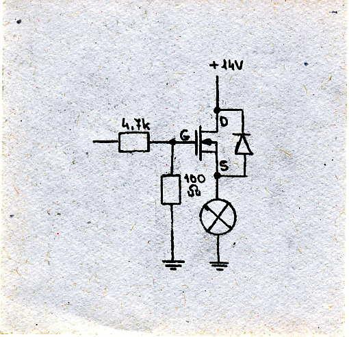

Nie wiem po co tak uparcie sobie komplikujecie życie tym MOSFET-P, skoro można to zrobić na MOSFET-N. Przy czym się nieco pomyliłem na rysunku z opornikami, ich wartości powinny być na odwrót., jeżeli jest problem z pełnym wysterowaniem tranzystora, to może się okazać że potrzebny będzie driver MOSFETa. Albo sprytne sterowanie za pomocą optotranzystora PC817.
Ostatecznie szukać MOSFETa o niskim napięciu bramki.

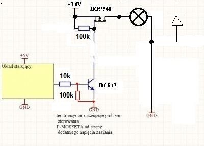

Zrobiłem tak jak pokazał e-lektryk na schemacie na tej stronie na samej górze.
Chwilę pochodziło i mosfet cały czas się grzeje i to mocno - chyba nawet się uszkodził bo na żarówce już nie ma PWM. Teraz żaróka reguje na zmiane wypełnienia PWM ale na żarówce nie ma żadnej częstotliowści.
Zamiast 100k dałem 10k.
Wcześniej między dren a masę dałem rezystor 10k bo było widać że się nie wyłącza IRF tak jak powinien.
Po tym zabiegu wyglądało to już normalnie.

Rozumiem, że ten pomiar to napięcie na żarówce?
Jeśli tak to piękien widać wpływ pojemności millerowskiej.
Jakiego użyłeś MOSFETa ? I może na początek zmniejsz rezystor w kolektorze z 10K na 1K.

A tu wersja z N MOSFETem

Użyłem BC547 i IRF9540.
Tak, dałem między dren a masę ale widze że chyba źle zrobiłem. Jakoś tak mi się wydawało że to dobry pomusł :oops:

agrala pisze:Użyłem BC547 i IRF9540.
Bo trzeba było dać 1K w kolektorze albo dodatkowy wtórnik T3.
No ale teraz to już za późno. Na dodatek MOSFET musi być przykręcony do radiatora.
Albo dać dwa MOSFETy połączone równolegle.
agrala pisze:Czy ten Twoj schemat da radę?
Jakich użyć tu tranzystorów.
IRFa już się pozbyłem a z N MOSFETów mam BUZ11.
Ci jaką ma mieć pojemność?
Ten schemat z MOTFETem typu N powinien dać radę (C1 = 10µF).
Ale ma pewną wadę współczynnik wypełniania nie może być równy 0% jaki 100%.
Na dodatek układ odwraca fazę sygnału PWM.
BUZ11 powinien dać radę nawet bez radiatora, ale ja bym nie ryzykował.
Najwyżej podłącz dwa równolegle.
