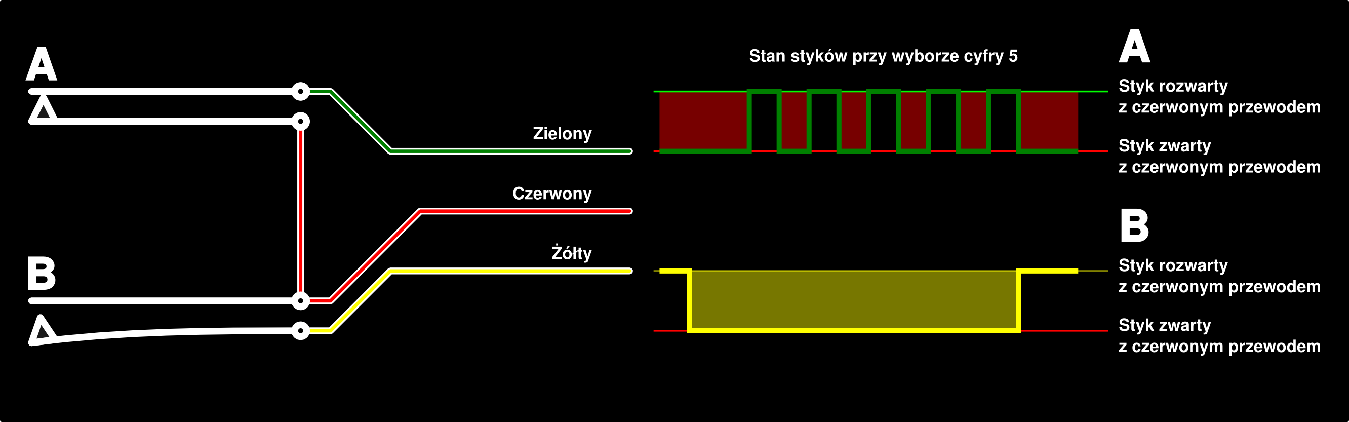

Kolorystyka przewodów jest identyczna jak tych w mechanicznej tarczy "wybierakowej". Najprawdopodobniej układ zachowuje się podobnie jak na zamieszczonej grafice. Co do wykorzystania klawiatury w systemie mikroprocesorowym to można wykorzystać jedynie samą klawiaturę bez układu emulującego wybieranie impulsowe. Należy jedynie miernikiem (omomierzem) zlokalizować połączenia przycisków (dziewięć czerwonych przewodów) i stosownie do wyników pomiarów multipleksować z mikrokontrolera.

Zielony przewód (t) jest podłączany przez tak zwane "widełki" do jednego styku linii telefonicznej (gdy słuchawka jest podniesiona). Żółty przewód podłączany jest do drugiego złącza linii telefonicznej natomiast czerwony to "wyjście" do słuchawki i mikrofonu (transformator i układ antylokalny) jest ono zwierane z przewodem żółtym na czas wybierania numeru. Impulsy wybierania (zwieranie zasilania) będą zatem na przewodach zielonym i żółtym i do nich należy podłączyć zasilanie.
