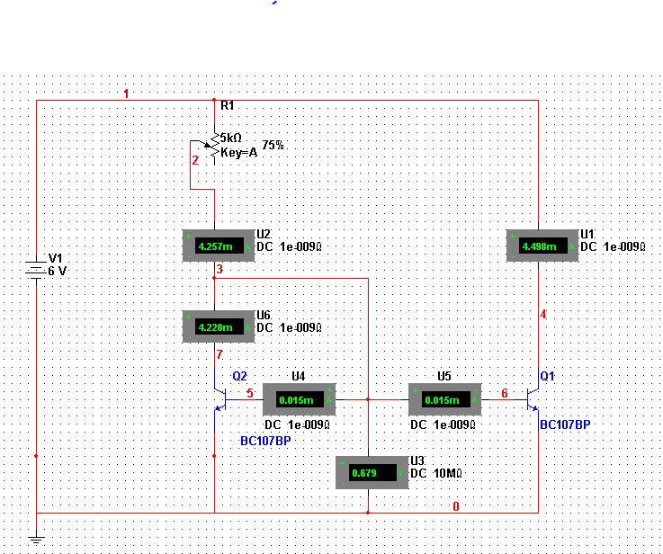

Zbudowałem układ lustra prądowego. Nie działa on tak jak sie spodziewałem. Prądy kolektora są różne. Co jest z nim nie tak. Symulacje zrobiłem programem Multisim 10.0.
Obwód jest w załączniku.
Dziekuje
obwód lustra prądowego
Post autor: Jony130 » 29 mar 2011, 15:17
Witam na forum.
melvin pisze:Zbudowałem układ lustra prądowego. Nie działa on tak jak sie spodziewałem. Prądy kolektora są różne. Co jest z nim nie tak. Symulacje zrobiłem programem Multisim 10.0.
To normalne dla tak prostego układu. By poprawić sytuacje wstaw w emitery tranzystorów rezystory o wartości na początek 100Ω.
