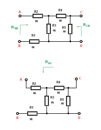

Mając taki schemat
My elektronicy możemy mówić o rezystancji widzianej z zacisków układu.
Np, możemy mówić o rezystancja miedzy zaciskami AB, CD, AC, BC itd.
Albo bardziej obrazowo o rezystancji widzianej z zacisków AB, CD itp.
Teraz by wyznaczyć te rezystancję możemy skorzystać z omomierza i by np. wyznaczyć
R_AB wpiąć omomierz miedzy te zaciski i odczytać wskazania omomierza.
Możemy też podłączyć do zasieków AB źródło napięcia, i potem możemy zmierzyć prąd pobierany ze źródła. I obliczyć potem rezystancję z prawa Ohma.
R_AB= U1/I1.
Możemy taż obliczyć ta rezystancje jeśli znamy schemat i znamy wzory na połączenie równoległe i szeregowe
R_AB = R1+R2+(R4+R5)||R3 = 2.666KΩ
R_CB = R5||(R3+R4) = 2K/3 = 666Ω
R_AC = R2+(R3+R5)||R4 = 1.666KΩ
