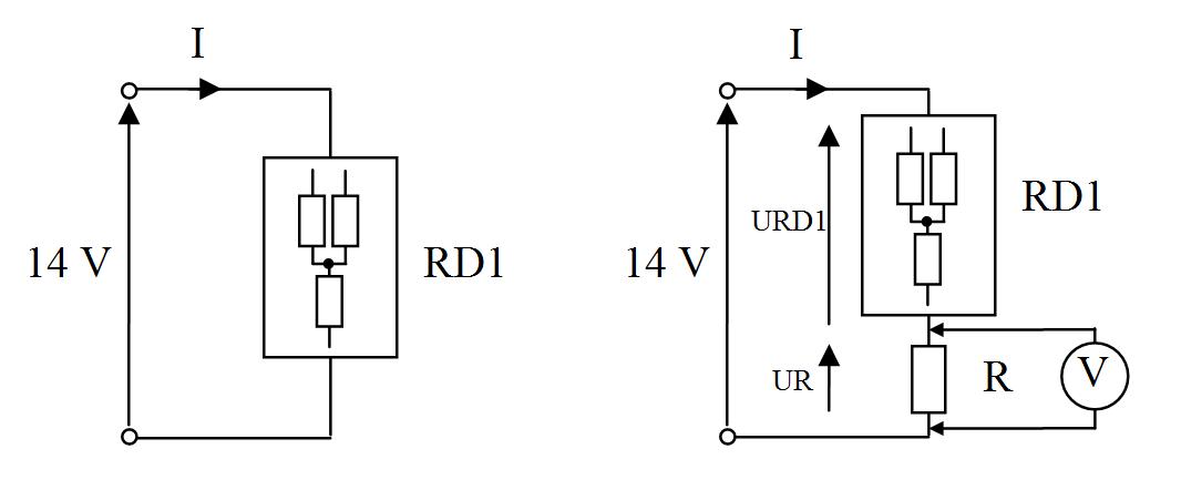

No to praktyku:
1. Jaka moc wydzieli się na rezystorze 4Ω jeśli przepływać będzie prąd 0,5A?
2. Jeśli w układ zasilany napięciem 14V wepniemy szeregowo rezystor 4Ω co nam wskaże woltomierz jeśli wepniemy go równolegle do rezystora, czyli jakie napięcie będzie panowało na rezytorze a jakie na pozostałej części układu?
Może teraz prawidłowo obliczysz moc traconą na rezystorze?
To tylko zależności z prawa Ohma

ad 2) Odpowiedź do treści.
P.S.
Potwierdzam, teoria zgadza się z praktyką. Jeśli znajdzie się choć jeden eksperyment, na podstawie którego można byłoby stwierdzić, że teoria dla danego zjawiska fizycznego nie jest niezgodna z wynikami doświadczenia, to wówczas należy tą teorie zmienić, szukając nowych zależności i opisów matematycznych, albo też doprecyzować dla jakich założeń dana teoria jest słuszna. Przykładem mogą być oddziaływania pomiędzy pojedynczymi cząstkami. Okazuje się że klasyczne prawo Ohma nie funkcjonuje tutaj poprawnie, co zostało potwierdzone licznymi eksperymentami. W tym przypadku należy stosować prawa mechaniki kwantowej.
-Czyli obwód elektryczny składający się z dowolnej liczby np. rezystorów (elementów liniowych), rozpatrywany jako dwójnik RD1 dołączony do źródła napięcia zasilania 14V (stałego)Jeśli w układ zasilany napięciem 14V
-Otrzymamy dwa dwójniki połączone ze sobą szeregowo i dołączone do źródła napięcia zasilania 14Vwepniemy szeregowo rezystor 4Ω
-Pokaże napięcie nie większe niż 14V. Wartość tego napięcia będzie zależna od wartości rezystancji, jaką charakteryzuje się dwójnik RD1 (przyjmując, że rezystancja wejściowa woltomierza jest równa nieskonczoności), czyli część obwodu rozumiana wcześniej jako układ zasilany napięciem 14V.co nam wskaże woltomierz jeśli wepniemy go równolegle do rezystora
- UR=14-I*RD1=I*(R+RD1)-I*RD1=I*Rjakie napięcie będzie panowało na rezytorze
- URD1=14-I*R=14-4Ijakie na pozostałej części układu
