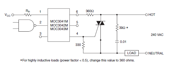

Cześć.
Mam prośbę.
Kiedyś było pisane o tym w EdW, ale nie za bardzo wiem gdzie.
Otóż, czy konieczne są rezystory w obwodzie włączania bramki triaka przy sterowaniu przez układ np MOC3043?
Co będzie jak zabraknie tych rezystorów?
A może pamiętacie, kiedy było to opisane w EdW?
Chcodiz mi o rezystory 100 omowe jak na załączonym fragmencie schematu.

Hmm, w sumie to wystarczy jeden rezystor, ale daje się dwa by można było dać rezystory 0.25W.
Choć jak się człowiek zastanowi przy wyzwalaniu w zerze (dla MOC3041) te rezystory wiele nie mają roboty. Co innego przy sterowaniu fazowym.
Choć nota zaleca dwa rezystory jeden ograniczający prąd bramki triaka a drogi jakby podciągający.
http://pdf.elenota.pl/pdf/Fairchild/moc3041-m.pdf
Ja bym nie rezygnował z rezystora szczególnie, że producent zaleca jego stosowanie.
A tam są eksperci którzy stwierdzili, że rezystor jest konieczny.
Wiadomo przy załączeniu w zerze to i nawet jak BT136 włączy się po 100us to napięcie wzrośnie tylko do 10.6V co da prąd bramki BT136 ok 40mA przy rezystorach 2x100Ω.
A przez resztę półokresu i tak MOC3041 jest zwierany przez włączony BT136.
Więc przez rezystory nie płynie za duży prąd. Choć z rezystorami mamy kontrole nad maksymalnym prądem.
W przypadku optotriaka bez układy wyzwalania w zerze producent daje 360Ω, by nawet gdy triak zostanie załączony w szczycie prąd triaka nie przekroczył 1A.
A tyle wynosi Itsm dla (MOC30xx). I=340V/360=0.94A
Więc jeden rezystor nie zbawi nikogo. A stosując rezystor mamy pewność, że nic złego się niestanie.

Masz rację jeden rezystor to nie problem.
A powiedz mi jeszcze, czy dawać rezystor pomiędzy G a A1 (na Twoim schemacie o wartości 330omów) oraz ten tłumik RC? Układ ma być stosowany do załączania oświetlenia albo żarowega, albo bardziej pewne, świetlówek kompaktowych.
A tak przy okazji. Powiedz mi gdzie znalałeś wartość100us, jako czas załączenia? Przegląda datasheet i nie mogę trafić na to.
Zastosuj typową aplikację producenta.A powiedz mi jeszcze, czy dawać rezystor pomiędzy G a A1 (na Twoim schemacie o wartości 330omów)
slawek55 pisze:oraz ten tłumik RC?
Tłumik tylko do obciążeń indukcyjnych
slawek55 pisze:Układ ma być stosowany do załączania oświetlenia albo żarowega, albo bardziej pewne, świetlówek kompaktowych.
Jeśli tylko załączanie bez regulacji to powinien się nadać
W datasheet podają 2us ale wtedy to prąd baranki będzie za mały do wyzwolenia traka.
Bo prąd bramki musi być większy niż 10mA.
Dopytuję o to w kółko ponieważ jak już umieszczę triaka i optotriaka w suficie podwieszanym to potem nie da rady tego zmienić. Więc wybacz że taką prostą sprawę wałkuję tyle razy.
Chodzi mi dalej o rezystor pomiędzy G a A1. Przeglądałem opracowania w EdW i bardzo, ale to bardzo rzadko sie on tam pojawia. Więc czy warto? Czy nie za mała jego wartość? Niektóre poradniki na str. WWW polecają rezystor 1k.
A co Ty byś zrobi;, tzn, którą aplikację byś zastosował i dlaczego taką?
Ja bym dał miedzy 1K..10K. bo wtedy będzie mniejszy "prąd podkradany" i triak szybciej się włączy.slawek55 pisze:Chodzi mi dalej o rezystor pomiędzy G a A1. Przeglądałem opracowania w EdW i bardzo, ale to bardzo rzadko sie on tam pojawia. Więc czy warto? Czy nie za mała jego wartość? Niektóre poradniki na str. WWW polecają rezystor 1k.
A ten "górny" dał bym 330Ω bo nie mam w domu 360Ω.

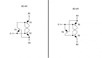

Generalnie to nie wolno zamieniać miejscami A1 z A2 bo niektóre triaki w ogóle się nie włączą.slawek55 pisze:Zakładając że mam dwa osobne źródła, jedno zasila obwód braki, drugie zasila obwód główny prądowy (taki układ testowy).
Jakia może byc polaryzacja impulsu bramkowego i jego długości, który spowoduje jego załączenie i względem której elektrody A1, czy A2. Czy ma też znaczenie względem której elektody przepływa prąd załaczajacy?
Chodzi o to by wyzwalanie następowała z drugiej anody A2, a nie z tej która na schemacie jest przy bramce.
Pewne włączenie triaka nastąpi tylko wtedy gdy:
1. Dla napięcia A2>A1 impuls bramki będzie dodatni w stosunku do A1.
2 . Dla A2<A1 impuls bramki będzie ujemny w stosunku do A1.
Wynika to z budowy triaka. Pewne włączenie mamy tylko wtedy gdy otwieramy triaka "prądem" bazy (T2 , T6). Emiterem (T1, T4) też można ale musi to być znacznie większy prąd a i tak niektóre traki się nie włączą.
Przeanalizuj sobie staranie ten schemat zastępczy a trochę powinno się rozjaśnić.
I zrozumieć o co chodzi z tymi ćwiartkami
http://elektro.w.interia.pl/energoel/triak/index.html
No coś w tym stylu.slawek55 pisze:Czyli taki prosty wniosek z tego to taki, że generalnie prąd właczjący triak powinien płynąc pomiędzy elektrodami G i A1 (pomijając polatyzację) i dlatego optotriaka włączmy pomiędzy elektrody A2 i G?
Dla napięć A2 większych od A1 triak włączamy jak tranzystor NPN. Gdzie A1 to emiter.
A gdy napięcie na A1 jest większe od A2 to triak włączamy jak tranzystor PNP, gdzie A1 to emiter.
slawek55 pisze:A... skąd ten schemat?
Z nieśmiertelnego Paint'a. A powstał na podstawie schematu zamieszczonego w serwisie elektroniki w numerze 10/98r.
