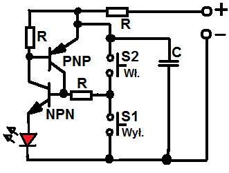

Wykopałem taki układzik,który włącz sobie diodę led.
Elementy dobierz sobie sam(nie ma lekko :mrgreen: ).

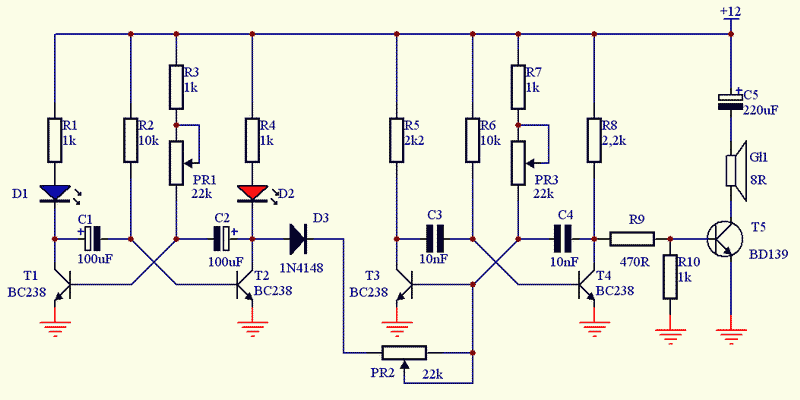

Można wykonać syrenę policyjną na 4-5-ciu tranzystorach. Dwie LEDy migają na zmianę i słychać zmienny ton. Można nieźle sie pobawic w zmianę szybkości migania, wysokości tonu i głębokości modulacji. Jak Cie to zainteresuje, to zapodam schemacik.

zenzee
Posty: 75
Rejestracja: 25 lip 2008, 10:41
Lokalizacja: Samoa Zachodnie
Post autor: zenzee » 11 wrz 2009, 18:18
Luminofor pisze:zenzee, można wiedzieć, co ten układ robi?
Naciśniesz i puścisz przycisk WŁ - dioda będzie świeciła,aż naciśniesz przycisk WYŁ.
I przydał by się spis elementów. :)
Eeee tam.... :razz:
Rezystor od zasilania 100-500 OHM;
Rezystor baza-emiter tranzystora PNP tak na oko 10-100k OHM.
Rezystor baza tranzystora NPN do przycisków tak na oko 500- 1000 Ohm.
Kondensator C ,by odfiltrować napięcie - dobierz sobie.
Tranzystor PNP,np:BC557.
Tranzystor NPN,np:BC547.
Zasilanie +5-9V i takie, aby nie przepalić diody LED.
I tyle.Pozmieniaj sobie. :wink:
100 lat temu to robiłem. :smile:
Albo podobny wynalazek.
Sprawdź czy będzie Ci działał.

Oto schemat syreny policyjnej. Możesz dowolnie się bawić w dobieranie elementów. Należy jednak uważać, by nie podłączać napięcia zasilania bezpośrednio do bazy tranzystora, dlatego są tu rezystory R3 i R7, które maja temu zapobiec w przypadku ustawienia suwaka w "dolnej" pozycji.
Zamiast tranzystorów T1-T4 możesz dać dowolne PNP, ale T5 będzie się grzał, więc warto dać mu jakiś radiator. Jako T5 możesz zapodać BD135 lub 139, ale także mocniejsze, jak BD243, 245, 247.
Życzęmiłej zabawy :)

Mam wątpliwości odnośnie sensu stosowania kondensatora C5 w powyższym układzie :???:
T5 można zastąpić prostym wzmacniaczem na tranzystorze NPN i PNP, co będzie zdrowsze dla głośnika (wtedy kondensator w szereg z głośnikiem pasuje) :cool:
M@ciej
Posty: 736
Lokalizacja: Szczecin
Post autor: M@ciej » 12 wrz 2009, 7:28
:arrow: M@rek. Nie zastanawiałem się nigdy nad tym układem a schemat pamiętam z dzieciństwa, że taki robiłem. Pominiecie kondensatora przy głośniku powodowało grzanie się T5, jeśli dobrze pamiętam. Gdybym robił ten układ w obecnych czasach, zamiast BDxxx zastosowałbym np. LM386 lub TDA2822.

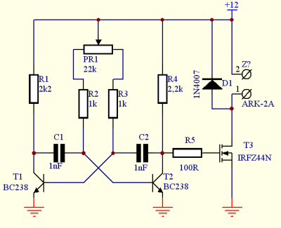

A ten układzik zmajstrowałem całkiem niedawno. Najprostszy regulator PWM. Wysteruje obciążenia do kilku A (powyżej mogą wystąpić kłopoty z przeładowaniem pojemności bramki MOSFETa). Zmienia płynnie obroty wentylatorków komputerowych czy jasność żarówek samochodowych, nawet tych 21W. Co ciekawe, wartość potencjometru możne zmieniać się w szerokich granicach, od 4,7k do nawet 1M. Mosfet także można dać dowolny, np. BUZ10,11 ale też IRF520 czy IRF840.
