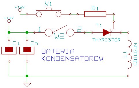

Trochę Kolega się pomylił. Wskazany w linku element to tyrystor, a nie kondensator. Poglądowy schemat coilgun'a zamieściłem poniżej. Jest jednak pewien chyba mało znany fakt, że tyrystor może być załączony na dwa sposoby.
Pierwszy sposób (zalecany) to podanie napięcia sterującego na bramkę tyrystora.
Drugi sposób (niezalecany, mogący spowodować uszkodzenie tyrystora) do jego krótkotrwałe "przeciążenie" np. przez przyłożenie do jego anody napięcia o odpowiednio dużej wydajności prądowej. Wówczas tyrystor zostanie także załączony bez podania napięcia na bramkę sterującą !
Może właśnie Kolega podłączając kondensator do tyrystora spowodował jego przeciążenie - załączenie, zanim zostało podane napięcie sterujące na jego bramkę i kondensator się rozładował już w momencie jego podłączenia. Aby tego uniknąć należy zastosować tyrystor większej mocy, lub ładować kondensator który jest już połączony do anody tyrystora (patrz schemat) bez pośrednictwa włącznika W2. Kiedyś testowałem prosty obwód z tyrystorem produkcji rosyjskiej o parametrach 1A / 50V, który włączał żarówkę latarki (3,5V), a źródłem zasilania była bateria 9V (6F22) o podobnym schemacie jak niżej. Wówczas to włączenie włącznika W2 powodowało każdorazowo włączenie tego tyrystora pomimo, że na jego bramkę nie było podane żadne napięcie sterujące.

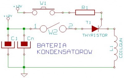

Inaczej myślałem inaczej pisałem , chodziło mi tam o tyrystor .Problem w tym ,że ten tyrystor nie podłączłem od razu pod 311V tylko wypróbowałem go na 12V.takie coś zrobiłem i nie działało ,jak juz mówiłem przewodziło bez podania napięcia na bramkę

Jak już wcześniej wspomniałem prawdopodobnie doszło do włączenia tyrystora w drugi sposób, który wcześniej opisałem. Dołączenie źródła zasilania o dużej wydajności prądowej - 12V / 15A do tyrystora powoduje jego włączenie bez podawania napięcia sterującego na bramkę tyrystora. Możliwe, że poprostu tyrystor jest o zbyt małej mocy. Co z obciążeniem? Na Twoim schemacie jest zwarcie, choć w sumie cewka do coilguna i tak ma najczęściej niewielką rezystancję - ułamek oma.
