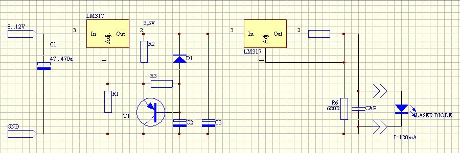

Post autor: end » 13 gru 2006, 19:01
Oprócz ograniczenia prądowego w diodach laserowych trzeba jeszcze zrobić stabilizację tego prądu. Dioda im cieplejsza tym większy prąd pobiera a im większy prąd tym większe ciepło... chyba, ze ktoś stosuje źródło zasilania o wydajności prądowej 100mA to ok.
Miałem ten problem z diodami 50mW 664nm i im trzeba było stabilizować prąd.
A te lasery breloczki to teraz chyba tam wsadzają "diody laserowe SMD" :twisted: totalna kiszka. moc 1mW a często nawet poniżej.
Dodam, że nie ja jestem autorem tego zasilacza. (wartości elementów można znaleźc w nocie aplikacyjnej do LM317)
zasilacz do lasera.JPG (54.39 KiB) Przejrzano 12984 razy
Doc Brown
Posty: 308
Rejestracja: 06 wrz 2006, 6:19
Lokalizacja: Oborniki
Post autor: Doc Brown » 13 gru 2006, 19:17
:arrow: End
Mam płytkę z elektroniką, ponieważ to nie jest sama dioda, ale cały jakgdyby moduł wymontowany z wskaźnika.
end
Administrator
Posty: 1300
Post autor: end » 13 gru 2006, 19:22
Doc Brown pisze::arrow: End
Mam płytkę z elektroniką, ponieważ to nie jest sama dioda, ale cały jak gdyby moduł wymontowany z wskaźnika.
To podłącz pod to 4.5V i po bólu, możesz nawet dać stabilizator 7805 i będzie dobrze.
