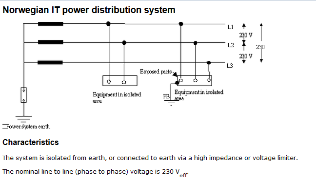

Trochę po googlowałem i znalazłem informacji o tym że w norwegi mają sieć typu IT
http://eng.npt.no/pt_internet/eng/equip ... rdist.html
I od cała tajemnica, w swoją drogą w mojej poprzedniej pracy u Japończyków w fabryce też stosowali sieć IT. A to z racji tego, że zwarcie do ziemi nie zatrzymuje innych maszyn.

Jony130 pisze:Trochę po googlowałem i znalazłem informacji o tym że w norwegi mają sieć typu IT
Przeoczyłem twój post, nie wyrywałbym się z moją odpowiedzią, bo swoim postem ostatecznie dałeś odpowiedź pytającemu. :)

Post autor: Jony130 » 12 sty 2014, 14:05
Wojtek pisze:Ja dotarłem do jakiegoś polskiego opracowania na temat różnych systemów gdzie też było wspomniane o systemie IT w Norwegii i ich planach na zmianę tego systemu.
W tym opracowaniu co ja znalazłem wspominali, że w norwegi zastosowali sieć IT ze względu na skaliste podłoże a przez to problemy z uziomem. Ale dzięki zastosowaniu "ulepszaczy" http://www.erico.com/products/GEM.aspb . Będą stopniowo przechodzić na TN. Ale ile w tym prawdy to nie wiem.
