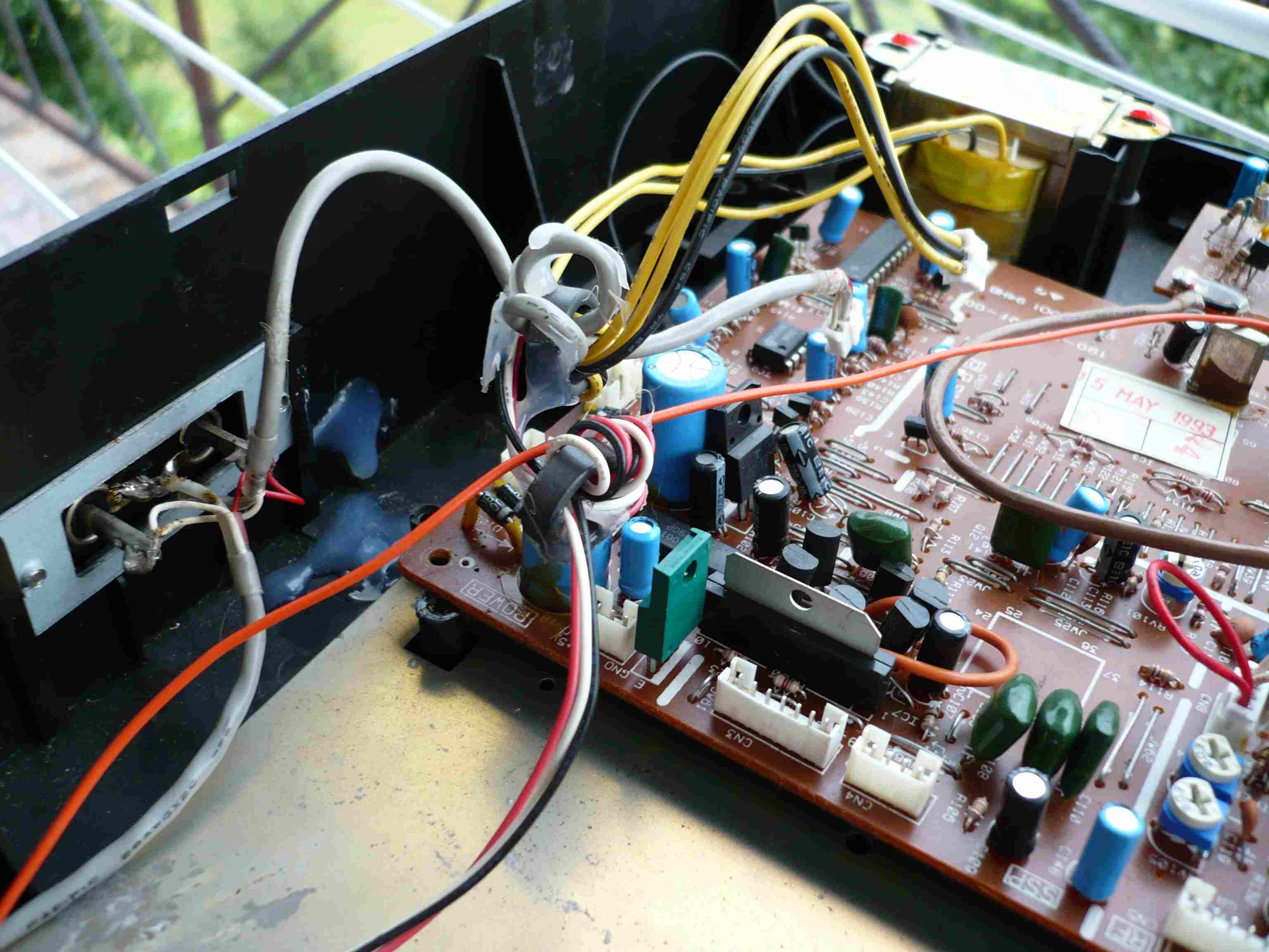

Podczas niszczenia pewnego niemieckiego CD natknąłem się na ciekawe rozwiązanie (załącznik). Na jednym rdzeniu ferrytowym nawinięto kilka zwojów kablem wychodzącym z uzwojenia wtórnego transformatora oraz kilka zwojów dwużyłowym ekranowanym kablem doprowadzającym sygnał wyjściowy do złącz chinch ( :!: ). Czy ma ktoś jakiś pomysł jak to może działać? Może coś jak we wzmacniaczach lampowych aikido :wink: (cd stary ale stabilizatory już chyba były :wink: )? Pytam bo to co znalazłem w tym cd "trochę" mnie zdziwiło. Dlaczego komuś się chciało nawijać kabel z sygnałem audio na ten ferryt i tworzyć w ten sposób sprzężenie indukcyjne z kablem dostarczającym przydźwięk i śmieci? Nawet jeśli to nie przeszkadza to jaki to ma sens :?:

Prawdopodobnie bedzie to swego rodzaju filtr w którym "śmieci" będa się znosić :mrgreen:

Jeżeli to faktycznie Niemiecki produkt, to akurat oni są niemożliwie zdolnym narodem w dziedzinie komplikowania (często w ogóle niepotrzebnego) wszelkiego rodzaju urządzeń technicznych. Kto miał okazje coś niemieckiego naprawiać, to wie ze są w tym mistrzami świata. Pewnie to jakiś nietypowy filtr, którego zadaniem będzie znosić zakłócenia sieciowe które mogą się pojawić w sygnale.

A może ten dziwny sposób ma filtrować śmieci z wyjścia chinch? Tylko, że takie coś raczej musiałoby być po stronie wzmacniacza... .
Ot tak sobie skomplikowali układ, bo jak coś jest proste to jest do niczego :roll:

A widział ktoś może takie zgrubienie na kablach sygnałowych np. od monitora PC?
Właśnie to zgrubienie to dławik, który ma zredukować ilość zakłóceń. Dodatkowo dławik pomaga zmusi elektrony przepływające kablem sygnałowym do powrotu masą kabla, a nie inną pętlą masy (np. poprzez uziemienie sieciowe).

Tylko że ten dławik ma dwa uzwojenia... czyli jest... Transformatorem :D (sprzęgającym kabel z sygnałem z kablami przez które płynie 50Hz i śmieci z sieci energetycznej).
Zastanawiam się czy ci Niemcy postępują nieracjonalnie dlatego że są genialni czy dlatego że są niedouczeni?
Chyba że to po prostu błąd montażu... W sumie te ferryty były dwa. Może dla sygnału miał być osobno a jeden wspólny dla zasilania i kabli od wyłącznika. Chociaż taki błąd... mało prawdopodobne.

To raczej nie jest transformator, to że ma dwa uzwojenia na rdzeniu jeszcze o niczym nie świadczy, cewki też takie są, zresztą o tym co to jest decyduje także w dużej mierze z czego zrobiony jest ten rdzeń.

Cóż, poziom przydźwięku wprowadzonego w ten sposób do sygnału jest pewnie bardzo mały, i w praktyce niezauważalny. Za to korzyść w postaci tłumienia sygnałów w.cz. jest dużo większa. Mimo wszystko, biorąc pod uwagę to, że rdzenie ferrytowe są dwa, to jest moim zdaniem błąd, i ja bym to przerobił.
Ostatnio naprawiam niemieckie głośniki aktywne do mini-kina domowego i są tu ciekawe kwiatki, np. przydźwięk sieci z powodu złego prowadzenia masy, klucze analogowe 4051 zasilane z +5V dla cyfrówki, w dodatku z sygnałem na poziomie masy... Choć może to i chińskie jest, tylko napisy po niemiecku. A przedwzmacniacz z filtrami i rozdziałem kanałów stereo do 5.1 i takie tam, jest zrobiony na 7 podwójnych wzmacniaczach operacyjnych! Patrząc na możliwości tego sprzętu to lekka przesada...
