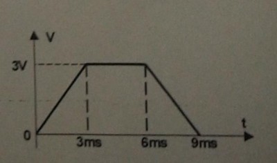

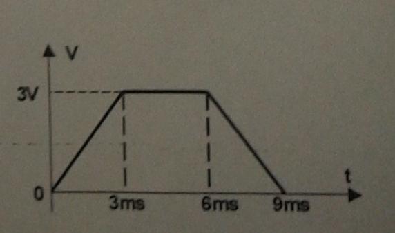

Na wejściu dyskryminatora o napięciu 5V, progu dyskryminacji 2V i histerezie 1V podano impuls pokazany na rysunku. Narysować schemat dyskryminatora i odpowiedź na jego wyjściu.
Miałem to dzisiaj na egzaminie i wydaje mi się, że zrobiłem źle. Jutro na części ustnej będę pewnie z tego pytany, więc proszę o w miarę szybką odpowiedź.

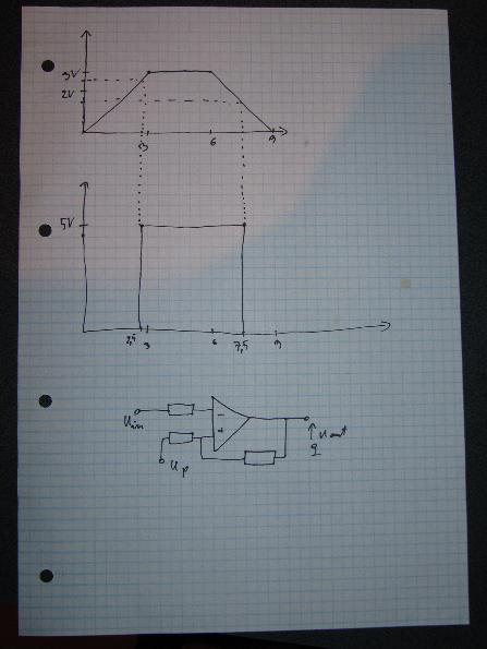

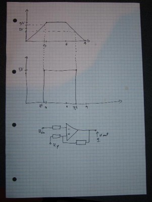

Post autor: Boro » 19 wrz 2011, 21:21
To będzie wyglądało jakoś w ten deseń?
Wiem, że powinienem dołączyć próby samodzielnego rozwiązania, ale czas mnie na tyle nagli, że nie mam czasu szukać teraz odpowiedzi w książkach. Proszę więc o trochę wyrozumiałości.

Post autor: Jony130 » 19 wrz 2011, 21:59
Schemat prawie poprawny.
Musisz zamienić miejscami wejście Vin z Vp.
I teraz do wejście odwracającego podpinasz Vp= 2V
A szerokość histerezę ustalasz na 1V
R1/R2 = 0.2
http://en.wikipedia.org/wiki/Schmitt_tr ... tt_trigger
Post autor: Jony130 » 19 wrz 2011, 22:23
Po przeprowadzeniu obliczeń wyszło mi że Vp musi wynosić 2.08333V
I wtedy dla R1/R2 = 0.2 górny próg przełączenia wyniesie 2.5V a dolny 1.5V

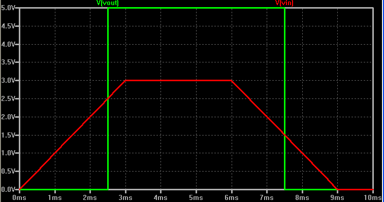

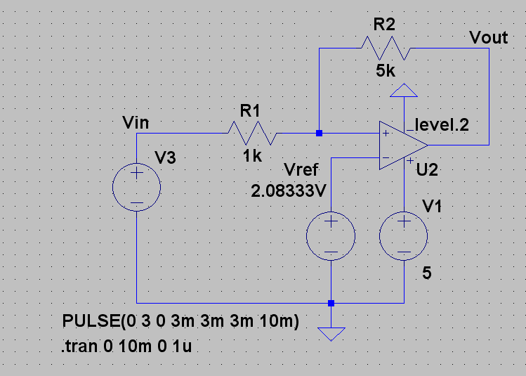

Post autor: Boro » 19 wrz 2011, 23:27
Trochę doczytałem i po wyliczeniu Vp1=1,6 i Vp2=2,6 a nie 1,5 i 2,5. Podaliście wyniki w zaokrągleniu, czy gdzieś się pomyliłem?
Post autor: Jony130 » 19 wrz 2011, 23:35
A ile wynosi Vp ??
Bo ja podawałem dokładne wyniki
Tu wynik symulacji
I schemat
