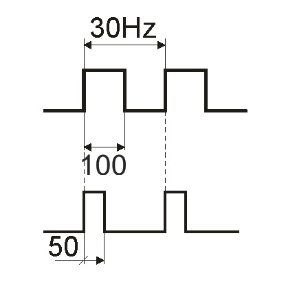

Podałeś tam dla przykładu 30Hz. Z tego można wysnuć wniosek, że te 100 to 100% ale z pół okresu tych 30Hz, co by zaczynało mieć nawet sens.
Obrazkowo masz to niżej dla wartości 100 oraz 50 dla PWM, jakby było to niejasne.
Jeżeli teraz masz 2 tablice dla PWM, bo ja to tak zrozumiałem, i możesz sobie wybrać dla tego dodatkowego jak mniemam wtryskiwacza, to drugą tablicę, to cala filozofia twojej przeróbki, to przeliczenie wartości, choćby w Excelu na nowe mniejsze o te 20% czy ile tam potrzebujesz.
I to jest cała filozofia, która wynika z rysunku poniżej. Tylko trzeba rozumieć zasadę PWMa, i jego powiązanie z częstotliwością, bo nią też sobie można to korygować, w pewnym zakresie, ale też w sumie niewielkim.
Teraz żeby było śmiesznie i ciekawie te 100 w tabeli to wcale nie musi być połowa wypełnienia 30Hz (i też pewnie nie jest), bo jeżeli jest to wartość wpisywana bezpośrednio do PWMa, to przy 8 bitowym PWM, 100 da jakieś 32-33% wypełnienia, ale dla 10-bitowego PWM to już tylko niecałe 10%.
Reasumując, nie znająć dokładnie parametrów przebiegu, dla konkretnych wartości, to tak jest gdybanie co by było jak ? Aczkolwiek można sobie spróbować przeliczyć tablicę PWM, zaniżając odpowiednio o ile tam potrzebujesz. Przynajmniej to nic poza chwilą czasu nie kosztuje.

- PWM30Hz.jpg (12.57 KiB) Przejrzano 16795 razy
