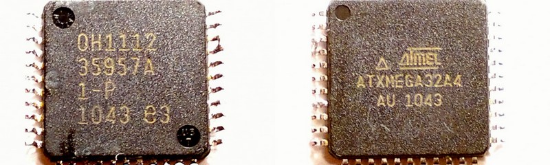

Czy ktoś potrafi rozszyfrować z jakiego okresu produkcji jest ta atxmega, załączam foto. Jest to oryginalny zaprogramowany procek z zestawu.
Układ ponownie zmontowałem i będę się nim cieszył, czekając na kolejną rewizje atxmegi być może z naprawionym ADC i Vref wtedy na pewno zamienię i będę bardziej wierzył w wskazania analizatora, wobuloskopu i oscyloskopu.

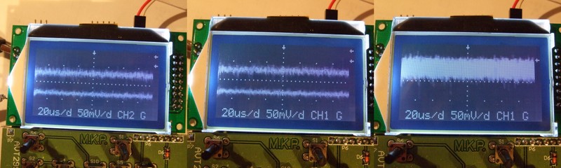

Zamieszczam również zdjęcie z przypadkiem kiedy załączenie drugiego kanału wycisza zakłócenia dla pierwszego kanału, oczywiście pamiętałem o wzmocnieniu, co widać na foto.

pankracy pisze:Czy ktoś potrafi rozszyfrować z jakiego okresu produkcji jest ta atxmega, załączam foto. Jest to oryginalny zaprogramowany procek z zestawu
Całkiem możliwe że 43 tydzień 2010 roku
