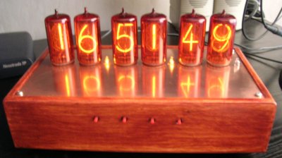

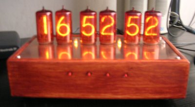

No zegar już gotowy - teraz go mogę wrzucić na stronę. Poniżej fotki zegara już w opakowaniu :)

Post autor: Grabarz » 19 lut 2006, 17:05
Suuuuuper! Fajna obudowa. Kiedy na stronce będzie?

Post autor: Wojtek » 19 lut 2006, 17:07
Grabarz pisze:Suuuuuper! Fajna obudowa. Kiedy na stronce będzie?
Dzięki - obudowa jest z drewna i laminatu.
Materiał powinien być w marcu na stronie.

Post autor: Tranzystor » 19 lut 2006, 20:19
Powiedz jak zrobiłeś taką ładną obudowę. Ja zrobiłem parę obudów i żadna mi tak ładnie nie wyszła jak tobie. :D :D :D

Post autor: Wojtek » 19 lut 2006, 20:46
Tranzystor pisze:Powiedz jak zrobiłeś taką ładną obudowę. Ja zrobiłem parę obudów i żadna mi tak ładnie nie wyszła jak tobie. :D :D :D
Kupiłem listwę (za kilka złotych) o grubości 9mm z zaokrąglonymi brzegami, wymierzyłe odpowiednie długości i skleiłem klejem "ośmiorniczka" w rogach od wewnątrz wkleiłem "słupki" wycięte listwy o przekroju poprzecznym 7x15mm, do nich zostały później przykręcone płyty górna i dolna wykonane z laminatu takiego jaki używa się do wykonywania obwodów drukowanych. W płycie górnej wyciąłem otwory 25mm tak aby były widoczne podstawki pod lampy (wyciąłem je frezem jaki używa się np. do robienia otworów pod zawiasy w szafkach. Obudowę oszlifowałem drobnym papierem a następnie pomalowałem bejcą w kolorze mahoń i to wszystko plus jeszcze parę szczegółow montażowych wewnątrz.
